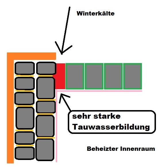

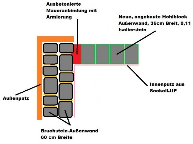

    Hallo liebe Bau-Experten,
    ich habe ein Problem bzgl. Des Umbaus meines Elternhauses.
    Das Haus ist so um Baujahr 1900 und komplett aus Bruchstein gemauert. Jetzt Wurde der Eingangsbereich im Haus verändert und es wurde ein großer Teil einer Außenwand entfernt und mit einem Isolierstein neu aufgemauert.
    Das Problem liegt jetzt an der Anbindung von der alten an die neu Außenwand. Diese wurde nämlich über die komplette breite des neuen Isoliersteins (36cm) Vollbetoniert. Ich habe versucht, dies auf den Bildern Zeichnerisch darzustellen.
    Der Isolierstein wurde 10cm weiter nach innen gesetzt als die Alte Bruchsteinmauer, damit die neue noch zusätzlich mit Dämmung beklebt werden kann. Der Innenraum ist auch schon mit einem neuen Grundputz versehen.
    Nun, zu meinem Problem genau: Der Beton, womit die Anbindung sichergestellt wurde leitet soviel Kälte in den beheizten Innenraum, das über die komplette Raumhöhe des Betonierten Streifens Tauwasser durch den Innenputz dringt. Dies sogar das die Hand Patsch-Nass ist wenn man darüber wischt.

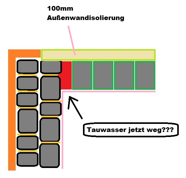

    Wenn ich nun, wie auf dem Bild, die Außenwand Isoliere, und dann die Isolierung sogar bis über den Inneren Bruchstein ziehe, ist dann eventuell diese Tauwasserbildung weg?

    Erst mal zu Erklärung: die Wärmebrücke leitet keine Kälte in den Raum, sondern Wärme aus dem Raum. Die Raumluft kann nicht ausreichend Wärme nachliefern um den Verlust auszugleichen. Deswegen kühlt die Bauteiloberfläche aus.
    Jetzt zum Problem: JA, die Dämmung der neuen Wand, Nahtlos an die alte Dämmung angeschlossen kann das Problem entlang der Wärmebrücke lösen. Die Frage ist nur, warum dann ein "Isolierstein" (Was das auch sein mag) verbaut wurde. Aber das ist Nebenschauplatz. Ganz wichtig bei einer solch angestrebten Lösung ist, sich die Anschlüsse GENAU anzuschauen, zu planen und zu rechnen. Das ist insgesamt ein alltägliches Problem in der Altbausanierung, aber nichts für mal eben nebenbei mitmachen.

    eventuell ja, eventuell nein. es kann auch sein, dass der tauwasseranfall in richtung bruchsteinwand verlagert wird. das thema muss ganzheitlich betrachtet werden!

    Danke für die Antworten!!
    ich hoffe das es damit dann auch weg ist. Wenn es auch ein kaltes Eck bleibt aber nass sollte es nicht sein!!!
