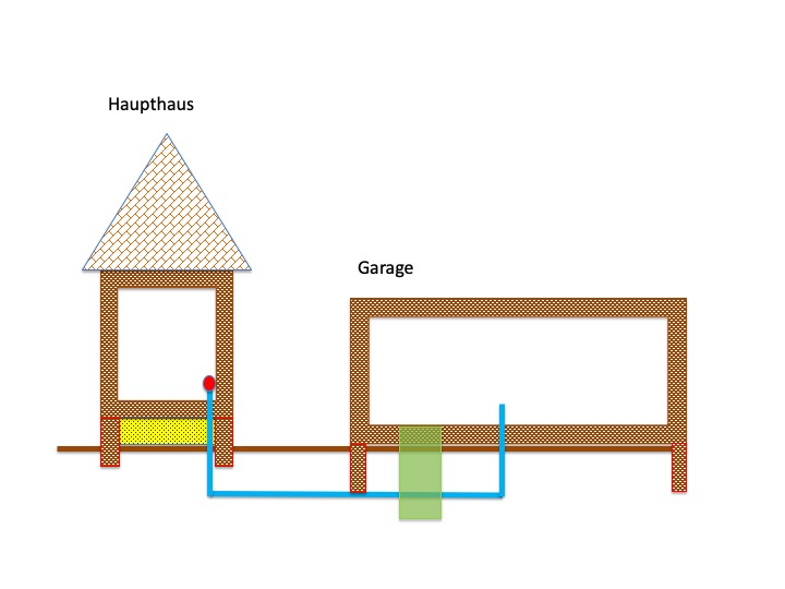

    Hallo.
    Ich bin kein Fachmann, also verzeiht meine einfachen Formulierungen.
    Ich möchte Wasser in meine Garage legen. Zur Erläuterung:
    - Haupthaus ist von 1900, steht auf 30 cm tiefen Steifenfundamenten
    - der Fußboden im Haus beginnt nach 50 cm über Erdniveau, darunter ist Schüttung, kein Keller
    - die Wasseruhr hängt im Haupthaus ca. 80 cm über dem Erdniveau
    - die Distanz vom Abzweig Wasseruhr bis zur Garage beträgt 15 m
    Nun möchte ich Wasser in die unbeheizte Garage (100 qm Grundfläche) bringen. Nur liegt die Garage auf Erdniveau. Ich bekomme die Leitung im Winter also nicht sinnvoll entleert, wenn ich diese 80 cm tief verlege, siehe Skizze.
    Meine Idee: einen Revisionsschacht mit Hahn in der Garage verbauen, um im Winter dort die Leitung zu entleeren (in der Skizze grün).
    Nun die Fragen:
    - ich habe dort Oberflächenwasser (teilweise 50 cm unter Erdniveau), hole ich mit mit dem Schacht dann neue
    Probleme
    - gibt es noch andere sinnvolle technische Lösungen?

    Ja. Bau eine Rohrbegleitheizung ein.
    Bei der Gelegenheit würde ich prüfen ob sich eine grüne Wasseruhr lohnt.

    Hallo.
    Danke, aber eine Rohrbegleitheizung ist nicht mein Favorit weil:
    - wenn die mal kaputt geht merke ich es erst wenns zu spät ist
    - das Rohr liegt dann unter einer gepflasterten Fläche, da wieder ran zu kommen ist aufwändig
    Mit "technisch" meine ich Entlüftung per Druckluft o.ä.
    Grüße
  5. #5 simon84, 24.10.2024
    22.416
    6.431
    Technisch geht das natürlich
    Die DVGW einzuhalten wird schwierig. Ölfreier kompressor etc.
    wozu wird das Wasser denn benutzt ? Toilette? Hände waschen ? Garten gießen?
    also wenn du das Rohr mit dem Werkstatt Kompressor ausblast wurde ich es zumindest nicht mehr trinken ….
    Und wie stellst du sicher dass nix in das restliche Rohr Netz geht ? Ich denke mal du würdest von der Seite der Garage ausblasen wollen ?

    Du kannst den Schacht mit Abzweig auch vor deine Garage setzen. Dann hast du zumindest kein Problem mit Grundwasser in der Garage.

    Du willst also eine 15 m lange (und wenn Laien 15 m schätzen, sind es nach Fertigstellung der Arbeiten 20-25 m) Leitung, die nur sporadisch mal genutzt wird, monatelang vor sich hin gammeln lassen? Weißt Du eigentlich, dass für Mikroorganismen auch abgesperrte Ventile kein großes Hindernis sind? Die Legionellen und Co. überwinden das spielend und rückverkeimen auch Dein Hausnetz.
    Nicht technisch aber praktisch und hygienisch:
    Setz einen durchgeschliffenen Frosti an die Hauswand und schließe draußen bei Bedarf (und nur dann) einen Schlauch zur Garage an. Einfach und wirksam.
