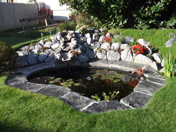

    servus leuts,
    dieser teich ist nicht 100 prozent im lot. ca 5cm auser lot .
    auf dem bild erkennt man die schwarze umrandung vom becken und wasser.
    ist das ein mangel oder ein garantie fall.erlischt die garantie?
    muss man den teich nochmal ausbauen und in lot bringen lassen:bounce:?
    ist das ein mangel wo man geld einbehalten kann?
    setzen tut sich nichts mehr! ist schon ein jahr drin.

    Bist du dir sicher das das Wasser gerade eingebaut wurde? Nicht das der Teich gerade ist aber das Wasser schief reingelegt wurde! DAS würd ich als erstes mal überprüfen!

    wenn ich es richtig deute ist der tiefpunkt zu füssen des fotografen .
    und das wird daran liegen , dass die überlaufsituation nicht vernünftig gelöst ist .
    das ganze wasser vom hang läuft in den "teich" (nährstoffeintrag ohne ende) und schlabbert dann über den rand in das sandbett , welches immer weiter ausspült .
    stellt sich die frage , was geht schneller , die verlandung oder das kippen ..... :)
    die fertigbecken sind sowieso die schlechtere wahl , weil man sie nicht wirklich vernünftig einbauen kann .

    ich habe diesen teich gebaut,und die leut wollen ihn nicht bezahlen. da sie das als mangel sehen. bzw. geld einbehalten bis ich das in ordung bring. meine frage ist, muss ich diesen teich noch mal ausbauen und in wage bringen.oder wie seht ihr das? gruss dennis

    es wurden fehler gesucht meiner meinung nach.
    erst waren es die randsteine die an farbe verloren. kann ich nichts zu sorry und nein war keine billigwa.!
    dann war es der rollrassen der nicht richtig an farbe hat,würde an der muttererde liegen.
    dies haben sie wohl testen lassen.da war alles gut.
    und jetzt ist es der TEICH. ob im wasser oder nicht!
    raus und NEU?
    oder so lassen?
    Technich stellt sich das für mich als kein mangel nach.wenn überhaupt ein optischer mangel!
    meine frage raus und neu?
    oder lassen und anfangen zu klagen?
    einbehalt 4500 Euro.

    Ein Zimmermanns(toleranz)maß ist zwar so weit, wie der Zimmerer seine Axt schmeissen kann, aber bei einem so lütten Teich 5 cm ausser Lot hinzukriegen (ohne Setzungen), dass ist schon ein Wort.
    Sorry - ich würde darüber nicht reden, schon gar nicht öffentlich, sondern das Ding schnellstmöglich sauber in Waage bringen.
    Alleine schon, weils mir saupeinlich wäre, so schief gebaut zu haben!

    Dennis, mal ehrlich, wenn Du Dir den Bären aufbinden läßt von wegen Grasfarbe und der Färbung von Naturstein, ist da schon was komplett falsch gelaufen. So einen "großen"Teich in Waage einsusetzen, sollte für einen Zimmermann der diesen Lustigen Stab mit der Luft drin bedienen kann, eigentlich doch auch kein ernstes Problem darstellen. Ich habe etwas den Eindruck, das Dein AG Dich aus welchen Gründen auch immer, nicht ernst nimmt.
    Fahr dahin und setze die Schale so ein wie es sich gehört. Bei einem "Teich" sieht niemand gerne den schwarzen Rand der Schüssel, bei dem Preis schon gar nicht.

    nach meiner meinung steht der auftraggeber mit einem 4500 € einbehalt auf wackeligem grund , die behebung des mangels (5cm bei dem pinkelbecken ist schon ganz schön viel und nicht nur optisch.) schätze ich bei 5-8hundert ( schon grosszügig geschätzt)
    die sache mit der rasenfarbe und farbunterschieden des natursteins sind ein scherz . (hast du den beipackzettel des rollrasens nicht gelesen ?)
    dass der rollrasen blass ist , liegt an dessen minderer quallität . kann und soll man mit vorsichtigen düngergaben beheben .
    der auftraggeber ist auch lustig , einen zimmermann mit gartengestaltung zu beauftragen ...
    eigentlich müsste man sagen : selber schuld
    was mir überhaupt nicht gefällt , sind die gesammtproportionen des ganzen . ein an sich garnicht so schlecht gemachter steingarten erschlägt das bisschen wasser .

    5-800 um einen mit Mörtel gefugten Plattenrand aufzunehmen, das Becken zu leeren, neu zu unterfüttern, den Rand wieder zu verlegen und ggf auch noch einen Teil des Steinbruchs anzufassen?

    der tiefpunkt ist zum glück dem steingarten abgewandt .pumpe rein 2m³ wasser raus 5 min
    platten bergen 1 h
    bettung raus muss nicht , kommt ja alles höher , der wasserfall sollte auch bleiben können ...
    das becken einseitig höher heben sollte auch nicht problematisch sein...
    siehe NUB bastelanleitungen werden.....
