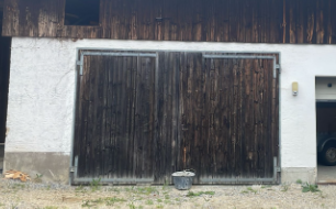

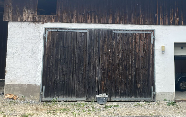

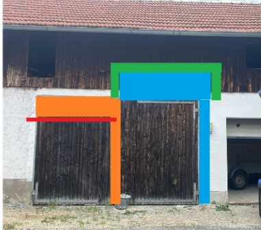

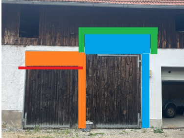

    ich würde gerne meine Garage umbauen für eine Hackschnitzelheizung. Wäre der untere farbige Vorschlag realisierbar?

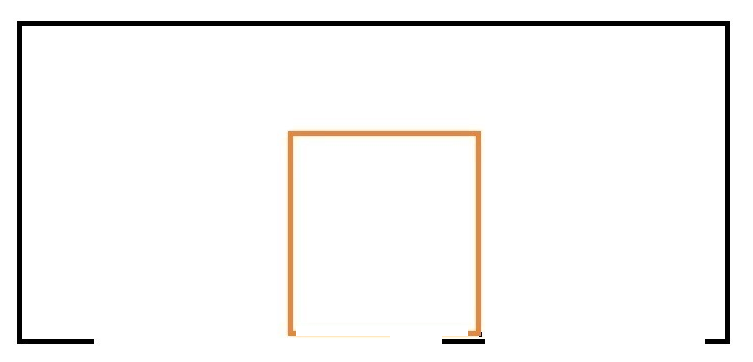

    Orange: neue Ziegelmauer einziehen; blau entfernen, grün Abstützung Dachstuhl aus Holz, rot: Sturz
    Im Bereich der Draufsicht in Orange soll der Bunker deckenhoch gemauert werden und ein Deckendurchbruch gemacht werden. ca. 2,5 x 2,5 m.
    Es geht darum das ich die Hackschnitzel besser mit Traktor befüllen kann.
    Danke schon einmal für eure Einschätzung.
    Vorher Vorderansicht:
    Nachher Vorderansicht + Draufsicht
