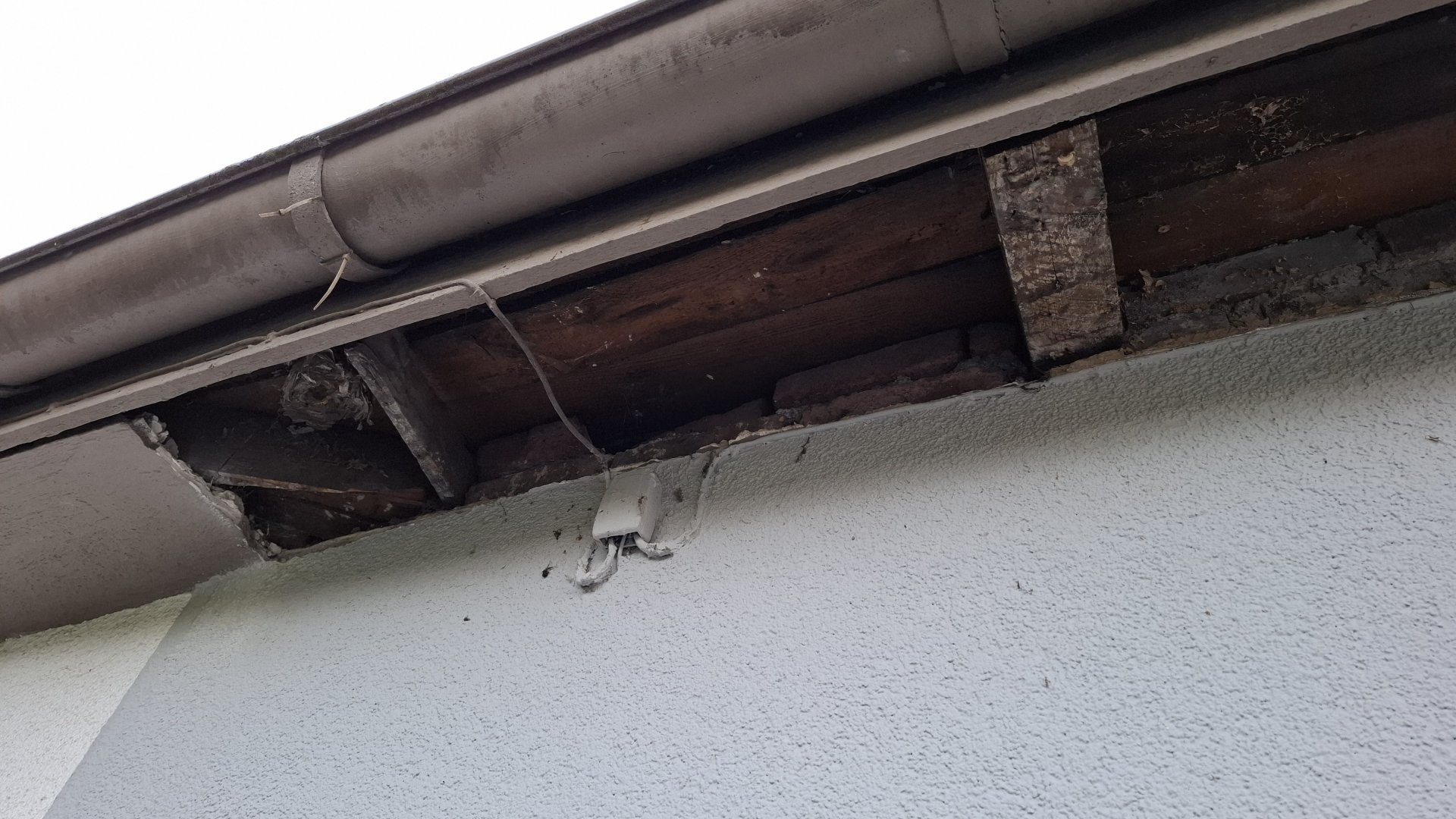

    ich habe mal eine Frage bzgl. geeigneter Materialen bzw. dem Vorgehen für die Verkleidung meines Dachüberstandes.
    Es handelt sich um ein schwach geneigtes Walmdach mit einer Eindeckung aus Bitumenbahmen. Das Dach wird nun neu gedeckt und die Dachrinne in diesem Zuge mit erneuert.

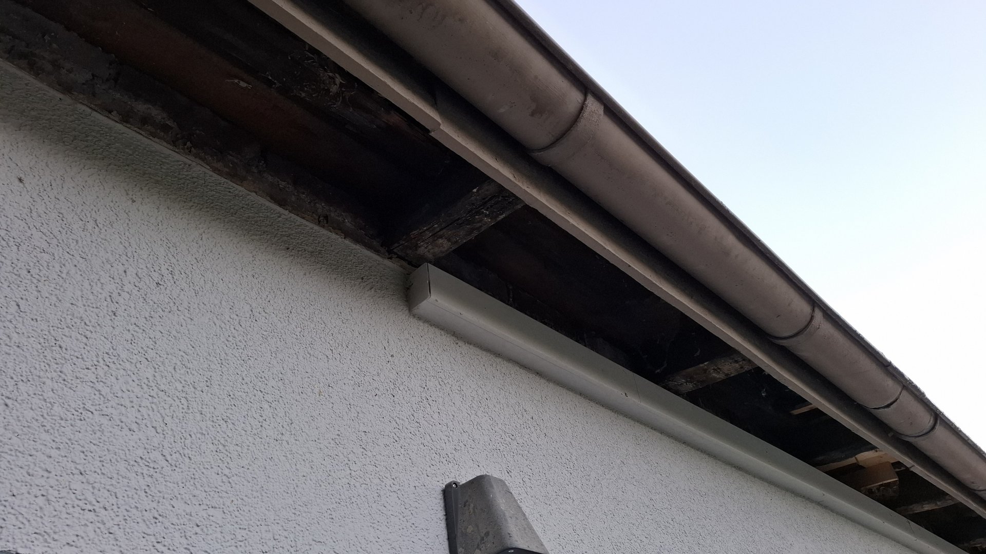

    Die bisherige Verkleidung des Dachvorsprungs (Haus Bj. 1947) bestand bzw. besteht aus einer Lage Streckmetall die an die Sparen genagelt, dann verputzt und gestrichen wurde. Leider musste ein Teil der Verkleidung auf Grund eines älteren Feuchtigkeitsschadens entfernt werden, da der Putz hier auch schon sehr bröselig war.
    Ich würde nun die alte Optik gerne wieder herstellen wollen und frage mich welches Material ich hier am besten nehmen kann?
    Meine erste Wahl fiel auf Zementfaserplatten die an den Sparren befestigt und dann wieder verputzt würden. Hier stellt sich jedoch die Frage wie ich die Platten am besten befestige? Nur auf Stoß an den Sparren oder zwischen den Sparren noch eine Lattung um mehr Anschraubmöglichkeiten zu haben?
    Dann stellt sich natürlich noch die Frage wie ich den Übergang zu der vorhandenen Verkleidung am besten hinbekomme?
    Alternativ stellt sich die Frage ob man für das Vorhaben auch XPS-Hartschaumplatten nutzen kann. Diese wären ja auch direkt verputzfähig.
    Ich bedanke mich im Vorfeld schon einmal für Hilfe und wünsche allen ein frohes Weihnachtsfest.

    Ich würde eher entsprechende Unterkonstruktion herstellen und zementgebundene Platten anschrauben

    Ja, so werde ich es wohl auch machen.
    Jetzt stelle ich mir nur die Frage ob ich die Platten direkt auf Stoß verschrauben kann, oder ob ich ein paar Millimeter Luft zwischen den Platten lassen sollte? Ich denke mal beim späteren Verputzen der Platten wird ohnehin Gewebe mit eingebracht.

    Stabile Unterkonstruktion herstellen- am besten so, dass die Platten bis auf das Endstück in voller Länge bleiben können.
    Ich würde nichts verputzen- viel Aufwand und Risse sind immer möglich.
    Entweder die Stöße mit PU verkleben- gibts von den jeweiligen Herstellern für die Estrichplatten
    oder ein paar mm Luft lassen und die Fugen mit Polysulfid o.ä. Füllen
