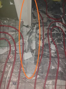

    Hallo liebes Forum!
    Ich hoffe, dass ich im richtigen Unterforum gelandet bin und ihr mir helfen könnt.
    Ausgangssituation:
    • Neubauwohnung in Bauphase
    • Trockenbauwände gesetzt
    • Schüttung, Wärmedämmung, Folie und Randstreifen bereits vorhanden
    Es mussten nachträglich einige Trockenbauwände versetzt oder komplett entfernt werden. An diesen Stellen waren dann keine Schüttung, Wärmedämmung, Folie und teilweise kein Randstreifen mehr vorhanden.
    Am Samstag Abend (5.12.) haben die oben angeführten Dinge an den betroffenen Stellen noch gefehlt und am Montag (6.12.) war bereits der Estrich in der Wohnung.
    Nun zu meiner Frage:
    Da leider schon bei einigen Mängeln versucht wurde, die Fehler mit falschen Behauptungen "wegzureden" möchte ich eure Expertenmeinung einholen.
    Hat es irgendwelche Auswirkungen, wenn an einigen Stellen Schüttung, Wärmedämmung, Folie oder Randstreifen fehlen würden? Die größte Stelle ist ein Streifen mit ca. 140x13 cm in der Dusche
    Ich habe die Sorge, dass der Bauträger wieder behauptet, alles ordentlich gemacht zu haben und es in Wirklichkeit nicht so ist.
    Oder ist meine Sorge unbegründet, da der Estrich gar nicht aufgetragen werden kann, wenn diese Dinge fehlen?
    Sollte ich ins Unterforum zur Fußbodenheizung einen eigenen Beitrag erstellen, um nachfragen zu können, ob diese Umstände auch auf die Fußbodenheizung Auswirkungen haben könnten.
    Vielen Dank und liebe Grüße!
    Mike

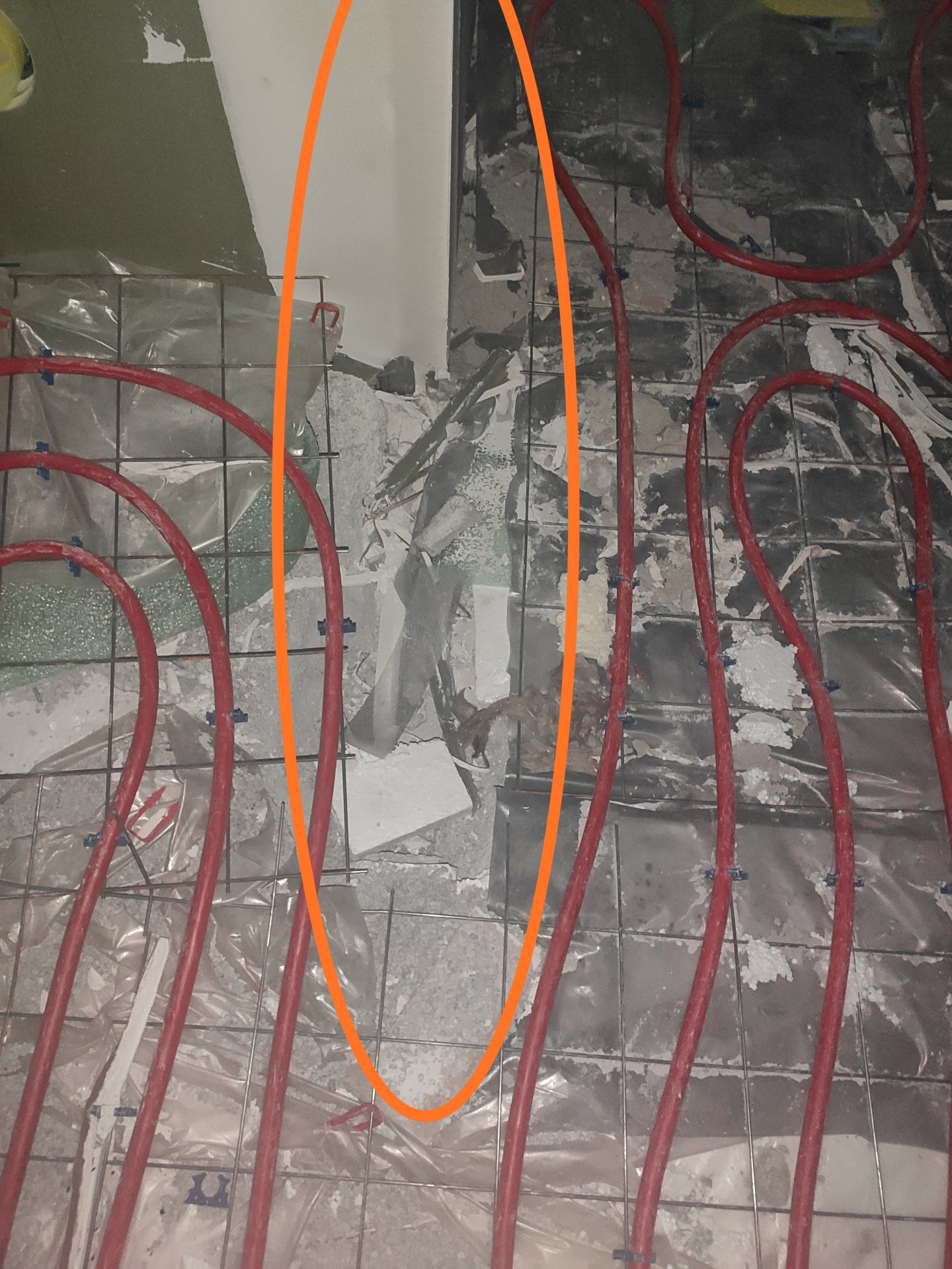

    Wenn ich gewusst hätte, dass zwei Tage später der Estrich kommt, hätte ich bessere und mehr Fotos gemacht. Ich bin davon ausgegangen, dass die Ausbesserungen noch kontrolliert werden, bevor der Estrich kommt.
    Beim 1. Bild wurde eine Mauer entfernt. Man erkennt es leide nicht gut aber:
    - Schüttung fehlt, Dämmung fehlt, Folie ist kaputt und Gitter ist beschädigt
    Ist es ein Problem, wenn das vorm Auftragen des Estrichs nicht behoben worden wäre?
    Beim 2. Bild erkennt man, dass durch das Versetzen der Wand ein Spalt zwischen Wand und Schüttung/Dämmung ist. Dieser wurde mit Rigipsplatten aufgefüllt. Der Randdämmstreifen ist beschädigt. Diesen kann ich kontrollieren, wenn man den Estrich betreten kann.
    Kann man statt Schüttung auch Rigips benützen und macht das Fehlen der Dämmung etwas aus?

    Wie ist der Estrich eingebaut? Fliessfähig oder Erdfeucht? Bei Erdfeucht sehe ich das fehlen der Folie weniger kritisch, auch wenns nicht 100% korrekt ist. Bei Fliessestrich hat der sich seinen Weg nach unten und zuw Wand gesucht und du hast eine 1a Schallbrücke. Da würde ich das Stück entfernen und neu einbauen lassen. Den Übergang von alt auf neu dann klammern und verharzen.

    Vorweg, ich bin hier nur Baulaie :). Aber aus meiner Sicht, bildet sich da auch ein Schallbrücke. Denn normalweise hat man ja unter dem Estrich Dämmplatten plus Tackerplatten für die FBH. Wenn die Dämmplatten bis zur Wand gehen, übertragen die weniger Schall, als wenn das so fester Gips gegen die Wand drückt.

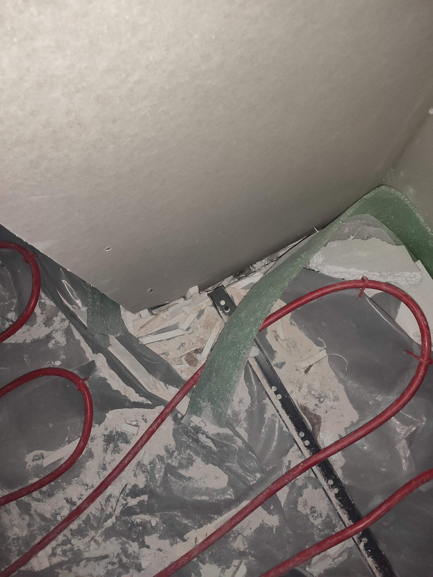

    Was hier fehlt ist die Folienlasche am Randdämmstreifen. Wenn überall so schlampig gearbeitet wurde, kann ich mit gut vorstellen, dass ohnehin schon allerhand Estrich in den Randbereich gerieselt ist.

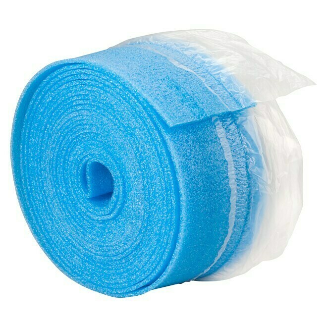

    Fließfähig ist noch Schlimmer. Lass dir mal ein Stück vom verwendeten Randstreifen zeigen oder zieh ein Stück raus.
    So sollte der aussehen:
    Mike2D2 gefällt das.

    So ein grüner Streifen ist eh drinnen und ist oberhalb der Schüttung angebracht. Nur an den Stellen, an denen sie die Wand versetzt haben fehlt ein Stück von der Schüttung und dort könnte der Estrich dann unter dem Streifen zur Wand geflossen sein, oder?.

    Es geht um die zusätzliche Folie am Randstreifen. Die lappt über die Dämmung und verhindert das zwischen laufen des Estrichs in den Randbereich. Es ist nämlich kaum möglich mit Dämmung alles pottendicht zu bekommen.

    Also wenn die Schüttung lose war und nicht gebunden, dann ist das sowieso schon komplett mangelhaft.
    Und glaubst Du wirklich, dass der Estrichleger den liegengelassenen Dreck vom Trockenbauer entfernt hat?
    Da Du nicht der Bauherr bist, sondern vom Bauträger kaufst, kannst Du eigentlich gar keine Mängel vor Abnahme anzeigen.
