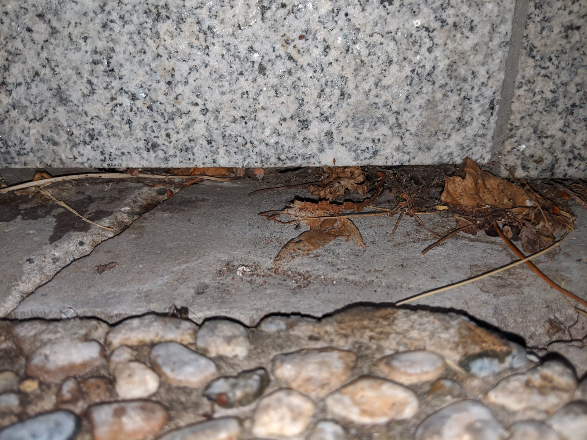

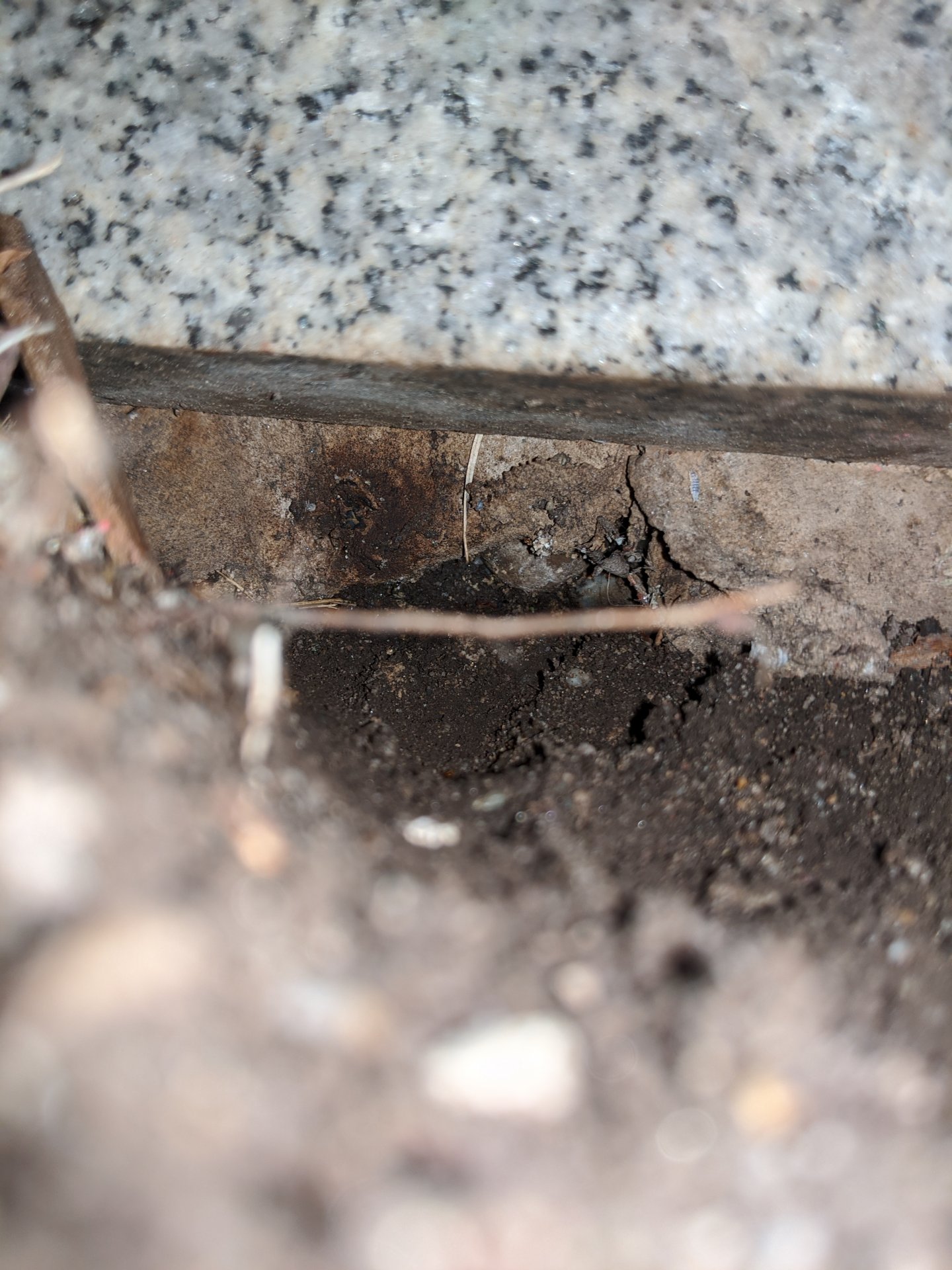

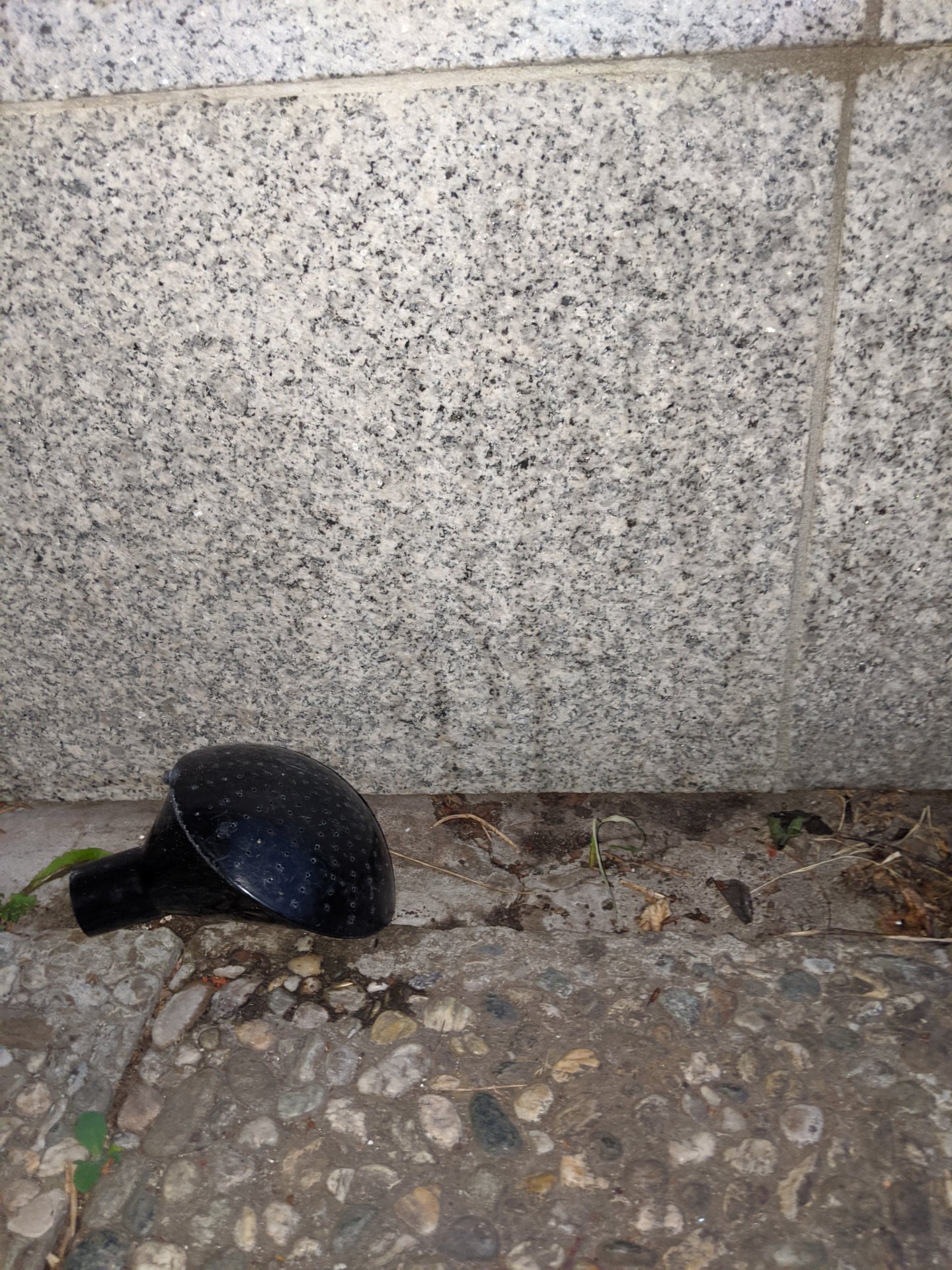

    meine mittlerweile in die Jahre gekommene Terasse ist in den Randbereichen ausgehöhlt (ich habe Ameisen und/ oder Wasser im Verdacht) und das Betonfundament ist teilweise gerissen.
    Die Platten liegen noch fest und schief ist (noch) nichts. Wie kann ich das ganze stabilisieren bzw. verhindern, dass das ganze weiter fortschreitet und die Ameisen das als geschützte Höhle ansehen?
    Einfach Beton in die ausgehöhlten Bereiche wird wohl nicht ausreichen, oder?
    Ganz neu möchte ich die Terasse nicht machen, weil sie sonst echt noch gut in Schuss ist.
    Viele Grüße
    Charlotte

    Du kannst da ein Fass aufmachen, oder du kannst es ausmörteln, bzw. eine kleine Schalung basteln und es ausbetonieren (was dann einen kleinen Übrstand gibt, sonst bekommst den Beton schlecht rein). Das sind beides eigentlich eher fragwürdige Provisorien, aber mit guter Chance das nochmal lange Zeit zu konservieren und wenn dir das zu "risikoreich" ist, dann wird es eine etwas größere Aktion, da musst dann erst einmal graben, unterfangen, wieder zuschütten, usw... Das wird dann schnell vom Aufwand her wieder in die andere Richtung fragwürdig....

    Super. Danke.
    Das wollte ich hören. Auch wenn das kein Freibrief ist, aber Provisiorien halten in der Regel länger als erwartet. Ansonsten sieht die Terasse wirklich aus wie neu, weswegen es wirklich schade wäre, wenn ich da eine größere Baustelle als unbedingt notwendig aufmachen müsste.
    Wenn das ganze noch ein paar Jahre hält, bin ich eh super zufrieden.
