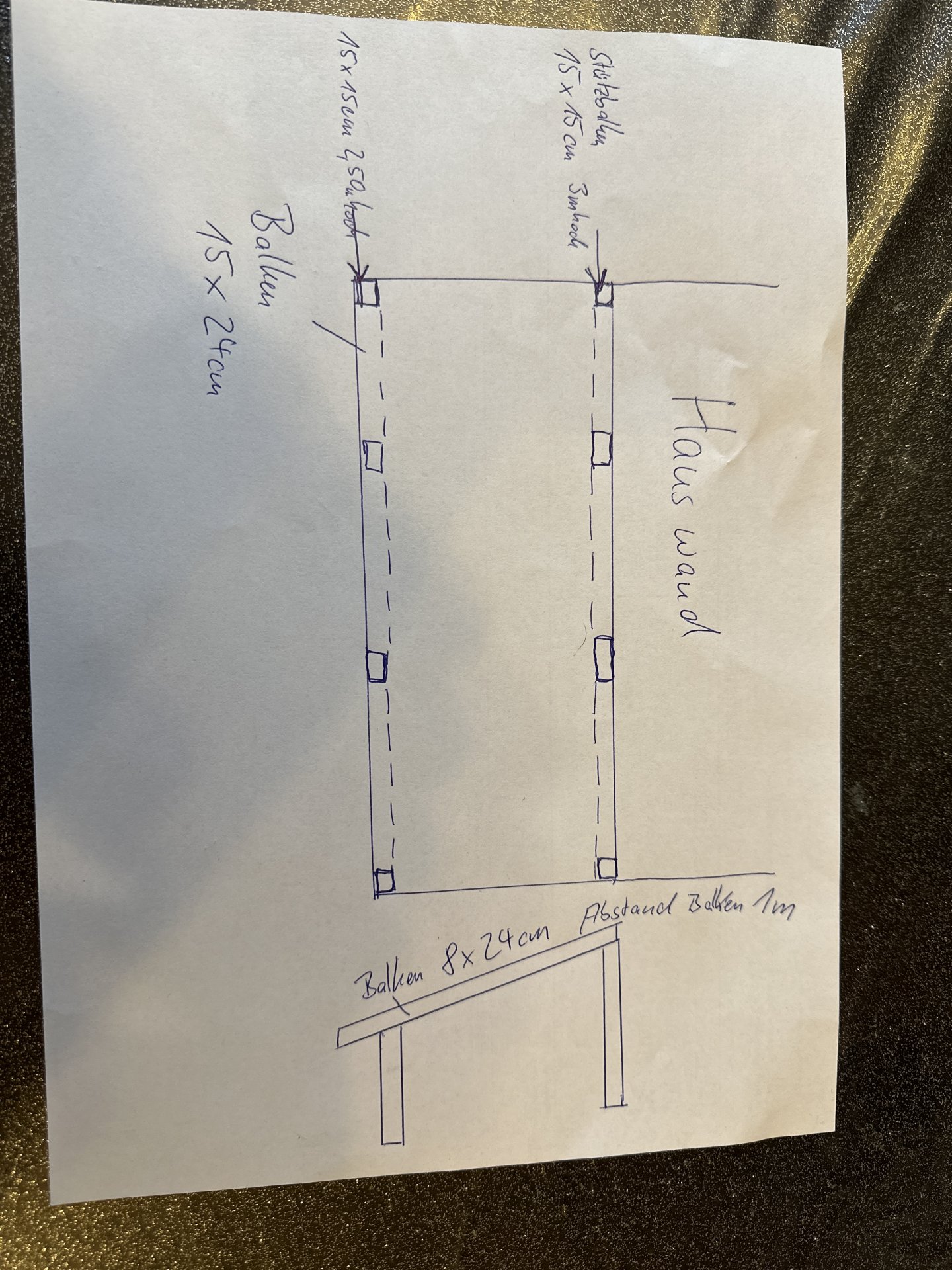

    Hallo , wir können uns hier nicht so richtig einigen wir wollen auf der Garage die Terasse überdachten Balken und Befestigungen sind vorhanden . Fläche ist 11x 6 m . Die Terasse liegt im Süden fast den ganzen Tag Sonne . Ich hatte jetzt die idee Trapezblech drauf zu machen vorher vielleicht profilholz in weiß gestrichen Balken sind auch komplett weis gestrichen , müsste ich dann auch mit lattung und konterlattung arbeiten , wegen Kondenswasser bzw unterspannbahn noch dazu . Oder ist ein durchsichtiges Dach besser . Eventuell werde ich noch Schiebefenster System einbauen für Nutzung wenn kälter ist .

    Ob Du mit Lattung oder Konterlattung arbeiten kannst? Meine Glaskugel sagt Ja aber geht auch ohne.
    Zeig doch mal den Plan von der Unterkonstruktion.

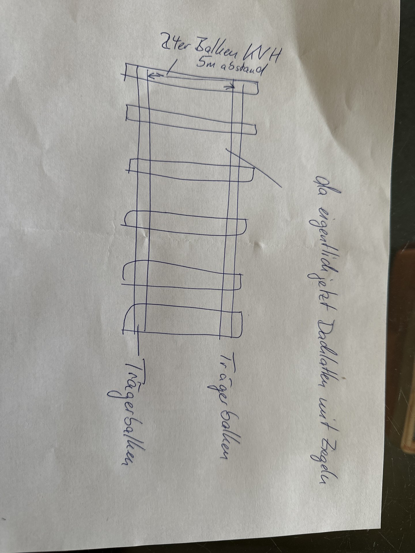

    Anstelle von den Dachlatten wollten wir jetzt erst Profilbretter montieren die wir weis lackiert hätten und da müsste ja wegen hinterlüftung was drauf bevor das Blech kommt und da hatte ich gedacht in Längsrichtung wie die Balken laufend zu montieren und da dann die konterlattung drauf und eventuell ne unterspannbahn auf das Profilblech oder die Profilbretter lieber von unten an die Balken zu schrauben

    Wo hin geht das Gefaelle?
    Zur langen Seite?
    Wenn Du die Trager auf 3 m Abstand machst, kannst mit stabilen Trapezblech (WU100 oder 135) ohne Sparren und Lattungen auskommen. Das Blech gibt es auch mit angebrachter Unterspannbahn, die recht hell ist. Da hast erheblich weniger arbeit. Der 24 Balken ist mMn fuer 9 m Suetzweite zu klein.

    So ist es vielleicht besser zu erkennen , war eigentlich für stegplatten konzipiert
