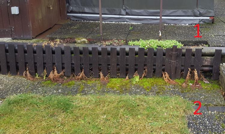

    ich bin aktueller auf der Suche nach einer Lösung um meine bestehende Terasse am Campingplatz zu erweitern, da ich als Laie mir hier aber unsicher bin ob das so Sinn macht, benötige ich etwas Rat von Fachleuten.
    Aktuell habe ich nur eine Größe von 1,5m x 2,5m und mein Plan ist es auf 2,5m x 2,5m zu erweitern.
    Um die neuen 1m x 2,5m zu erreichen ist ein Podest von ca 0,6m - 0,8m Höhe notwendig damit ich auf der gleichen Ebene bin, wie der bestehende Teil. Ich habe aktuell noch ne Menge Waschenbetonplatten 0,5m x 0,5m rumliegen und wollte nun daraus das Podest mauern und die Fläche dann mit Splitt und Platten auslegen.
    Hierzu habe ich ein Bild vom aktuellen Status angehangen.
    1 ist die bestehende Fläche und 2 ist die Erweiterungsfläche, welche auf das Niveau von 1 angehoben werden soll. Hierzu will ich die Waschbetonplatten nutzen um das Podest zu bauen, um die Höhe zu erreichen.
    Wie sieht es aus wenn ich die 10 Blöcke nicht einzeln aufstelle und mit Speiß vermische, sondern die im Versatz mit Speiß aufbaue und somit nur einen kompletten Block errichte?

    ich unterstelle jetzt mal, dass der Qualitätsanspruch nicht bei 100% liegt.
    Sollte Teil 2 sauber gegründet sein, kannst du da aufdoppeln.
    Wenn die neue Fläche über die alten vorhandenen Steine überragt geht das nicht mehr so richtig gut.
    Das mit dem Splittbett würde ich da mal sein lassen. Lieber alles mit Betonmörtel verbinden und auch die letzten Platten
    in ein Betonmörtelbett einsetzen.
    Wo das Wasser hin soll kann ich nicht sagen, da ich es ja nicht mal für den Bestand weiß :-)
    Das ganze ist sicher besser wie die Idee mit dem Holzpodest. Das modert weg.

    ich dacht das Teil 2 bereits besteht. Da sind doch schon Platten ???
    Wenn nein, dann 40cm Schotter.
    Wenn du das aufdoppelst mit Waschbetonplatten kannst du obendrauf nicht wieder Splitt machen.
    Der hält sich nicht fest.

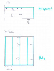

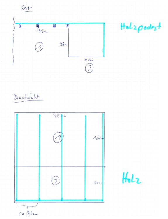

    skizziere mal was du genau mit dem Holz vorhast in Bezug auf Fläche 1 und 2.
    Mir ist das ein Rätsel wie das mit Holz funktionieren soll.
    Soll dann auf 2 Holzbelag sein, der höhenmäßig gleich wie Belag 1 ist und in diesen übergeht?
  12. 0018
    0018
    05.04.2017
    Servicetechniker
    Kassel
    So hab mich mal in der Skizze versucht, hoffe ist wird etwas verständlicher.

  13. #13 Andybaut, 06.04.2017
    Andybaut
    Andybaut
    02.04.2015
    5.127
    324
    Baden-Württemberg
    so in etwa habe ich mir das vorgestellt.
    Machen kann man das, aber wie verhält sich das in der Höhe mit dem Gartenhäuschen?
    Gehen die Türe noch auf.
    Wie schützt du die Hölzer gegen vermodern von unten?
    Die legen in der Skizze auf den Betonplatten auf.
    Du schreibst "soll ich Wert auf kesseldruckimpräniert legen".
    Ist nicht böse gemeint, aber hier fehlt scheinbar das Verständnis zum Holzschutz.
    Wie gleichst du die Hölzer aus?
    So eine Holzterrasse ist schön und richtig gebaut auch lange haltbar.
    Aber das bedarf einer sorgfältigen Planung.
