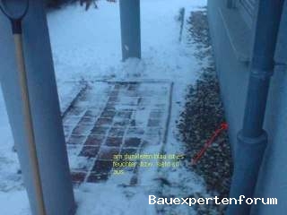

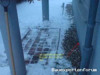

    ich habe letzten Sommer unter unserem Balkon eine kleine Terasse aus Restbeständen von Pflastersteinen gebaut (Untergrund mit ca. 3cm Split). Dort war früher von den Vorbesitzern ein Sandkasten bzw. danach das Katzenkloo der Nachbarschaft. Dachte mir, einfach kleine Terasse machen und die Katze muss sich ein neues Kloo suchen (jetzt hinterm Haus , aber egal, hält mir ja auch Mäuse fern.

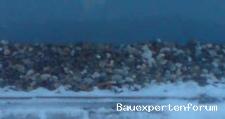

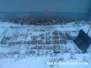

    So, nun zu dem Problem. Die Terrssase ist ca. 2m breit und 1,20 Meter tief und liegt ca. 5 cm tiefer als der Rasen rundherum. Die Tersasse selbst liegt im Westen und ca. 25 cm. von der eigendlichen Hauswand entfernt. Zwischen der Terasse und der Hausmauer ist die ums Haus gehende Kieselumrandung. Ich beobachte nun, das die Wand bzw. Putz, genau da wo ich die Terrasse gebaut habe, feucht aussieht. Auch die Kieselsteine sehen feucht aus. Der Sand unter den Kieselsteinen scheint aber trocken zu sein.
    Kann Schwitzen die Ursache sein (laut einem Bekannten). Der Effekt ist sowohl bei Hitze als auch Kälte sichtbar. Habe mal 2 Bilder + eine Vergrößerung mit angefügt (Die dunkleren Blau-Stellen sind feucht, die hellen Flecken kann man ignorieren,rot habe ich mal markiert, wo es dunkler ist). In der Vergößerung sieht man den Unterschied am besten.
    Für Tipps wäre ich sehr dankbar !
    [​IMG][​IMG][​IMG]

    und wie bitteschön soll der sand in einer senke trocken werden ?

    Weshalb liegt denn genau an dieser Stelle auch gar kein Schnee ?
  4. #4 wasweissich, 15.02.2010
    wasweissich
    wasweissich Gast
    das wird an der schneeschaufel liegen
  5. pajuga
    pajuga
    15.02.2010
    Hausmeister
    Mainz
    Den Schnee habe ich natürlich mit der Schaufel weggeschippt, damit man was sieht (damit keiner fragt, wo ist denn hier ne Terrasse :biggthumpup:).

    Welcher Sand ? Den Sand aus dem Sandkasten habe ich natürlich vorher entfernt,bevor ich die kleine Terrasse gemacht habe. Also:
    1. Sand aus Sandkasten entfernt
    2. Mit Mutterrde soweit aufgeschüttet
    3. ca. 3cm Split als Untergrund (Schotter habe ich weggelassen, da meiner Meinung, dass dies durch die Größe unerheblich ist)
    4. Pflastersteine gelegt und festgekopft
    5. Dann die obligatorische Flasche Bier getrunken :smoke
    Also, gemacht habe ich das letzten Sommer. Egal wie das Wetter ist (auch bei 2 Wochen, >20 Grad und kein Regen) schwitzt die Wand.

    genau 2. und 3. sind der kasus knaxus, so eine schotterschicht hat im gegensatz zum mutterboden nicht das bestreben wasser zu speichern .

    So, dann ist das was ich gelesen habe Schotter, da stand
    Schotterschicht, dann Splitt und dann die Pflastersteine.
    Aber mir Baudummy geht trotzdem nicht in den Kopf, warum bis zur Wand Feuchtigkeit gehen sollte. Die Miniterrasse ist eigendlich Windgeschützt und Überdacht. Selbst wenn es in Strömen regnet, ist dort keine Pfütze.
    Werde halt wenn es wärmer wird, die Pflastersteine noch einmal rausholen, Split entfernen und dann:
    - Frostschutzschicht mit grobem Kies und verdichten
    - Tragschicht aus feinem Kies oder Sand machen
    - Ausgleichsschicht aus Sand machen
    - Pflastersteine legen und Festklopfen:mauer
    - mit dem Split die Fugen soweit verdichten
    und dann mal schauen, ob's immer noch feucht wird, wenn nicht, alles entfernen, Schrotflinte kaufen und Katze abknallen, wenn sie wieder da hinsch..st.:biggthumpup:

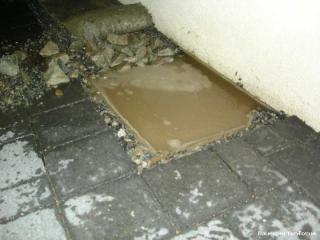

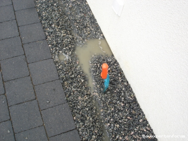

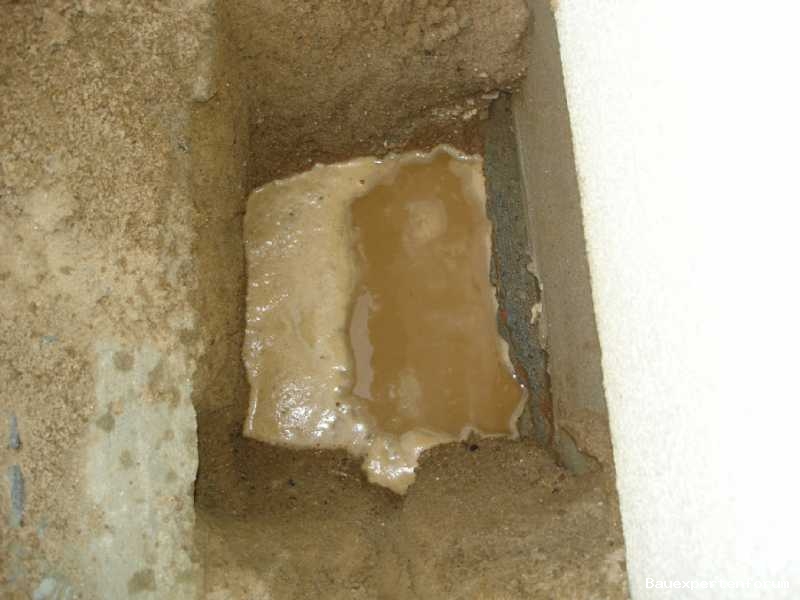

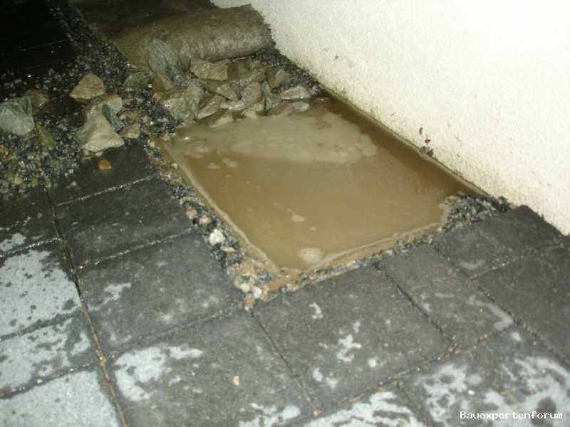

    [​IMG][​IMG]
    Bei uns fing es auch feucht an. Zum Glück buddelte der Hund....
    Letztendlich hat bei uns nur eine Drainage geholfen
    Die wir sowieso immer wollten, von der aber alle abrieten...(Archi, Gala, etc..)[​IMG]

    Bevor ich eine Drainage bzw. noch mehr Murks mache, mache ich die Mini- Terrasse weg und säme wieder Rasen. Habe ja 2 große Terrassen am Haus (nicht von mir:yikes). Trotzdem frage ich mich, wie die kleine Terrasse, ist ja kein großes Bauwerk (max. 2,5 qm und ca. 10 cm tief) so ein Effekt haben kann.

    Warum ist auf dem Kiesstreifen der schneefreie Fleck?
    So schön gleichmäßig mit dem Handfeger modelliert?!?

    Loch buddeln und nachsehen, ob da auch ne Quelle ist wie bei haitabu.
