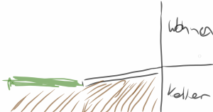

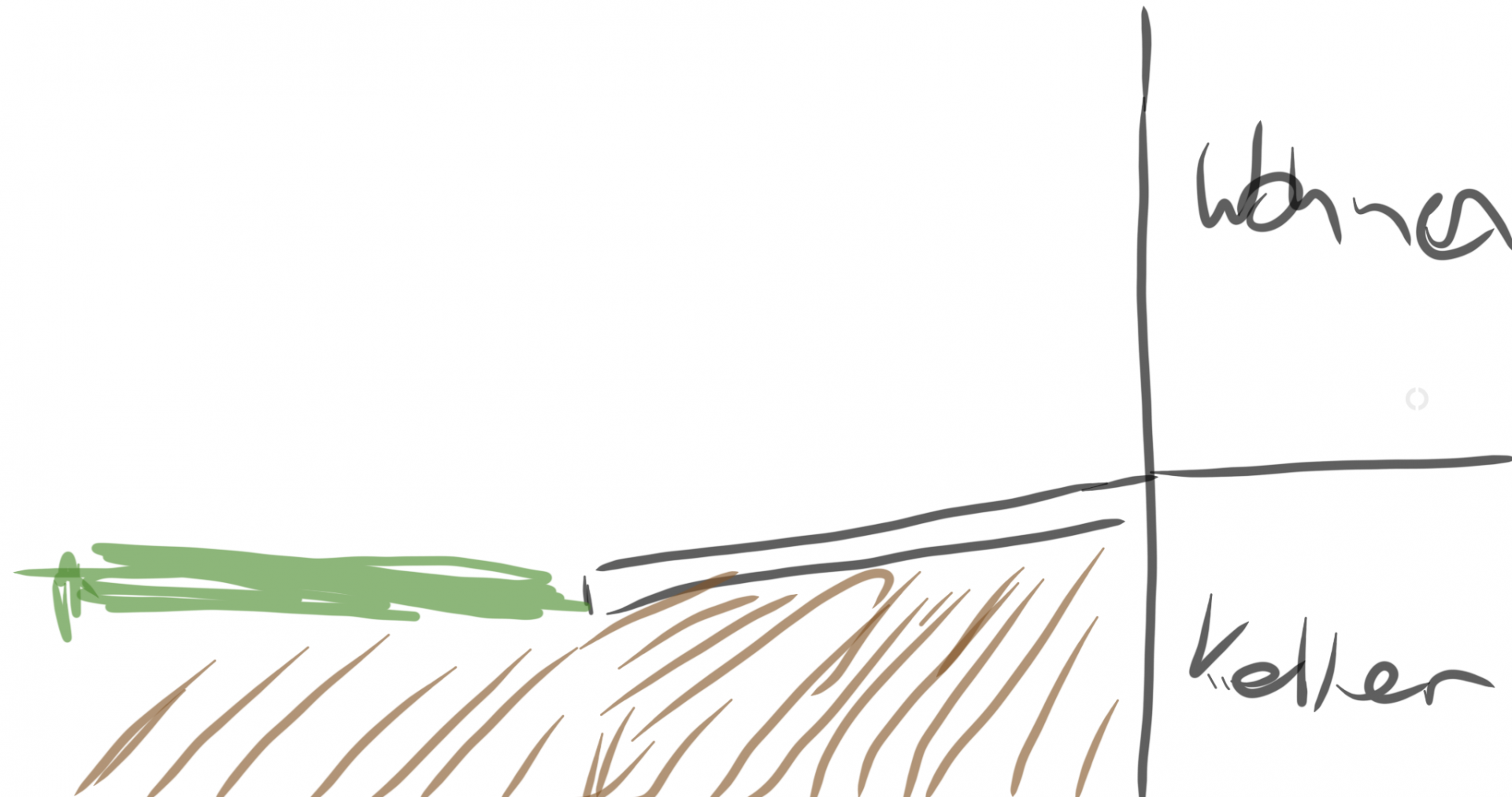

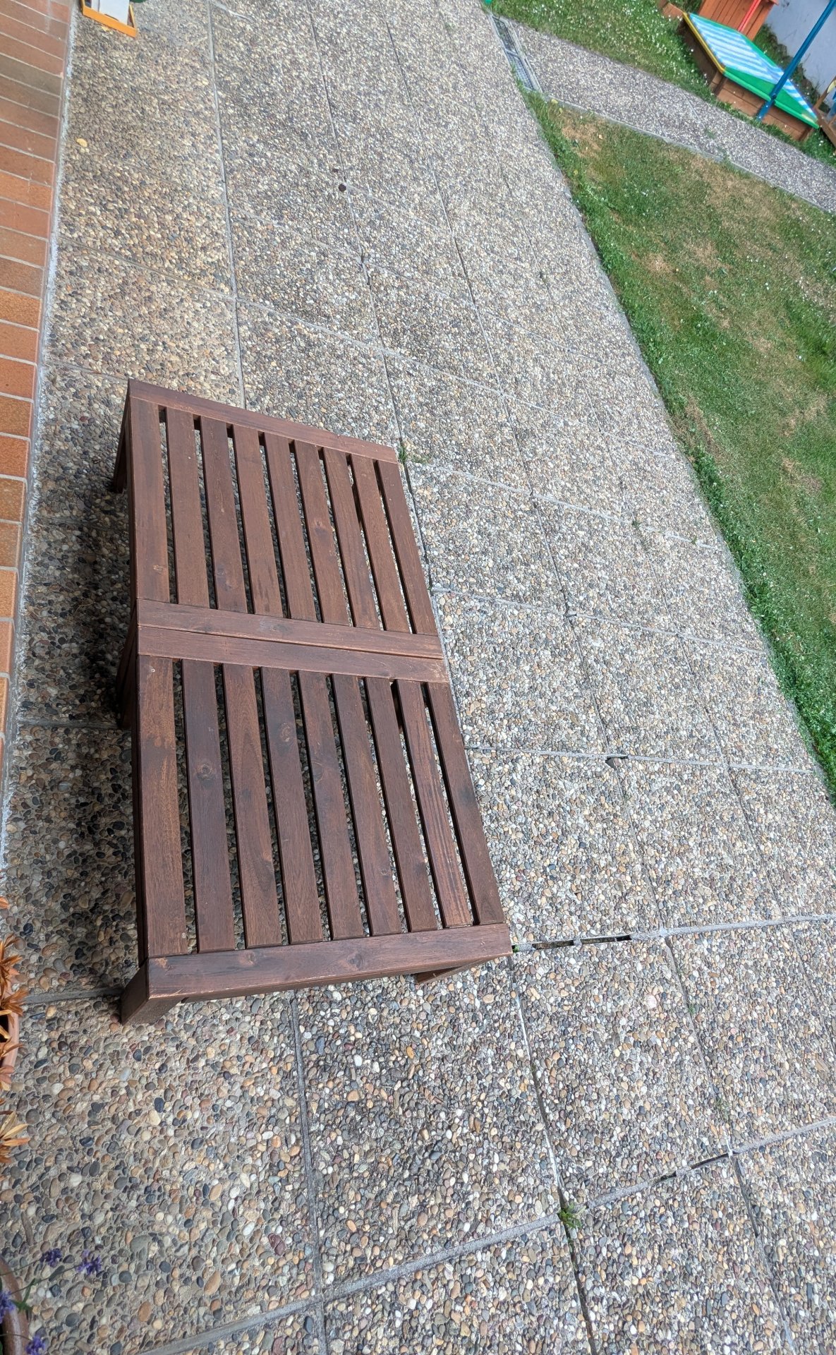

    ich möchte eine Terrasse bauen und bin bei einigen Themen unsicher.
    Es handelt sich um eine ans Haus anschließende Betonplatte, darauf sind Waschbetonplatten.
    Die Betonplatte hat mittlerweile ein starkes Gefälle (ca. 7%), welches ich in dem Zug ausgleichen will.
    An die Terrasse schließt eine Wiese an.
    Damit es einfacher zu verstehen ist, hier ein Bild und eine Skizze (sorry, am Handy gemacht):
    Plan ist es, WPC mit entsprechender Unterkonstruktion drüber zu bauen.
    Durch das Gefälle, muss ich die Wiese ja entsprechend auffüllen, da ich keine Stufe möchte.
    1. Brauche ich zur Entwässerung sowas wie eine Drainagematte auf den aktuellen Platten? Ich möchte das untere Geschoss so gut wie möglich vor Wasser schützen.
    2. Ist entlang der Rasenkante eine Abwasserrinne notwendig? Aktuell gibt es 2 kleine, was denke ich sowieso kaum was bringt, anschließen könnte man sie also theoretisch.
    3. Wenn ich das brauche, wie baue ich das konkret? Ich müsste das ja auf Höhe der Betonplatte bauen, da hierauf das Wasser abfließt? Wie mache ich das dann mit Erde die ich ja für die Rasenfläche auffüllen will?
    Hoffe das ist so halbwegs verständlich, bitte meine Laienfragen zu entschuldigen
    Danke schon mal und viele Grüße.

    Ich verstehe deine Plan nicht. Du willst doch die Terrasse sicherlich nicht mit 7% verlegen sondern eben oder max. 1-2%, was eigentlich nicht notwendig ist. Dann kommst du vor der Wiese ca. 15 cm höher. Hier willst du den Rasen "anheben"? Woran willst du die Erde schütten? An seitliche WPC Verkleidung? Und unter der WPC Terrasse eine neue Rinne für die alte Terrasse, weil im Rasen kann sie ja nicht liegen? Und dafür auch noch den ganzen Rasen anschütten. Das wird alles so nicht funktionieren und viel zu kompliziert. Ich denke auch, bau dir eine Stufe.

    Wie bekommt man es so hin, dass ich eine ebenerdige Kante zwischen WPC und aufgeschütteter Erde/Rasen herstellen kann.
    Dass es kompliziert ist, hab ich mittlerweile auch gemerkt
    Ich hab ja geschrieben, dass ich das Gefälle mit dem WPC ausgleichen will. Stimmt also, ich komme vorne mindestens 15cm höher raus.
    Was ist wenn ich den alten Randstein weg stemme und einen höheren setze? (Zwecks Erde auffüllen) Denke an der WPC Kante hat man nicht genug Halt

    Das mit dem Randstein ginge natürlich auch, den habe ich auf dem Bild nicht erkannt. Dann bliebe nur wieder das Problem der Entwässerung der alten Fläche. Auf der ganze Länge eine neue Rinne für die alte Terrasse setzen wäre mir zu viel. Dann würde ich eher die abflusswirksame Fläche der alten Terrassen verändern, z.b. durch Rückbau der alten Terrasse und nur die Platten lassen die für die neuen Auflager erforderlich sind, die UK hat ja große Spannweiten. Vielleicht sogar ganze Streifen von einer Platte auf ganzer Länge wegnehmen, damit das Wasser dazwischen versickern kann.

    je nach Ausführung der WPC Dielen muss bis zu 5% Gefälle eingehalten werden. Gerade billige Hohlkamnerprofile benötigen dies um im Winter nicht aufzufrieren. Vollprofile in der Regel 2% Gefälle, ein paar Profile wie von Terrafina geben Verlegung ohne Gefälle frei.
    Auch WPC Dielen benötigen für eine lange Haltbarkeit eine Hinterlüftung, Sollte die Terrasse eben mit dem anschließenden Garten sein oder wird mit Randsteinen etc eine seitliche Hinterlüftung verhindert so muss auf beiden Seiten über die gesamte Länge der Dielen ein Lüfttngsgitter angebracht werden, ebenso vor Balkontüren und Bodentiefe Fenster.
    Wenn Betonplatte vorhanden muss diese ebenfalls min 2% Gefälle vom Haus weg haben und darf keine Kuhle haben in dem Wasser stehen bleiben kann.
    Bei niedriger Aufbauhöhe würde ich auf Alu UK gehen, da diese wesentlich längere Lebensdauer wie WPC UK haben (schlechte Hinterlüftung durch niedrige Aufbauhöhe verkürzt die Haltbarkeit von WPC UK)
    UK unbedingt am Anfang und Ende doppelt (2 Reihen nebeneinander) verlegen und alle 50cm in der Betonplatte verschrauben. Sich unbedingt an den Herstellervorgaben halten. Montageanleitung ist Bestandteil des Produkt und wer davon abweicht verliert die Gewährleistung
    Höhenausgleich kann man mit Gummipads (gibt es von 3 bis 8mm) Stellfüsse aber auch mit Abschnitte der UK, Betonplatten Kalksandsteine etc durchführen. Die Stellfüsse haben sich halt bewährt da man mm genau die UK ausrichten kann und die Füsse sich nach unten einfach verschrauben lassen und die UK einfach mit dem Stellfuß verschraubt wird.

    Erstmal danke für die ausführliche Antwort, das ist auf jeden Fall hilfreich. Hab mir dazu auch schon etwas Gedanken gemacht. Will auf jeden Fall massive Dielen nehmen. Ein Gefälle von 1-2% hatte ich vor, einfach um sicher zu gehen und auch damit ich da wieder ein bisschen Höhe einspare.
    Davor muss ich allerdings den grundsätzlichen Aufbau der gesamten Terrasse planen, daher meine Fragen aus dem ersten Post.
    Ich würde jedenfalls gerne irgend eine Art von Entwässerung haben, da wir bei viel Regen öfter Probleme auf der Wiese haben mit der Menge Wasser das von der Terrasse kommt.
    Hast du dazu zufällig auch Tipps?
