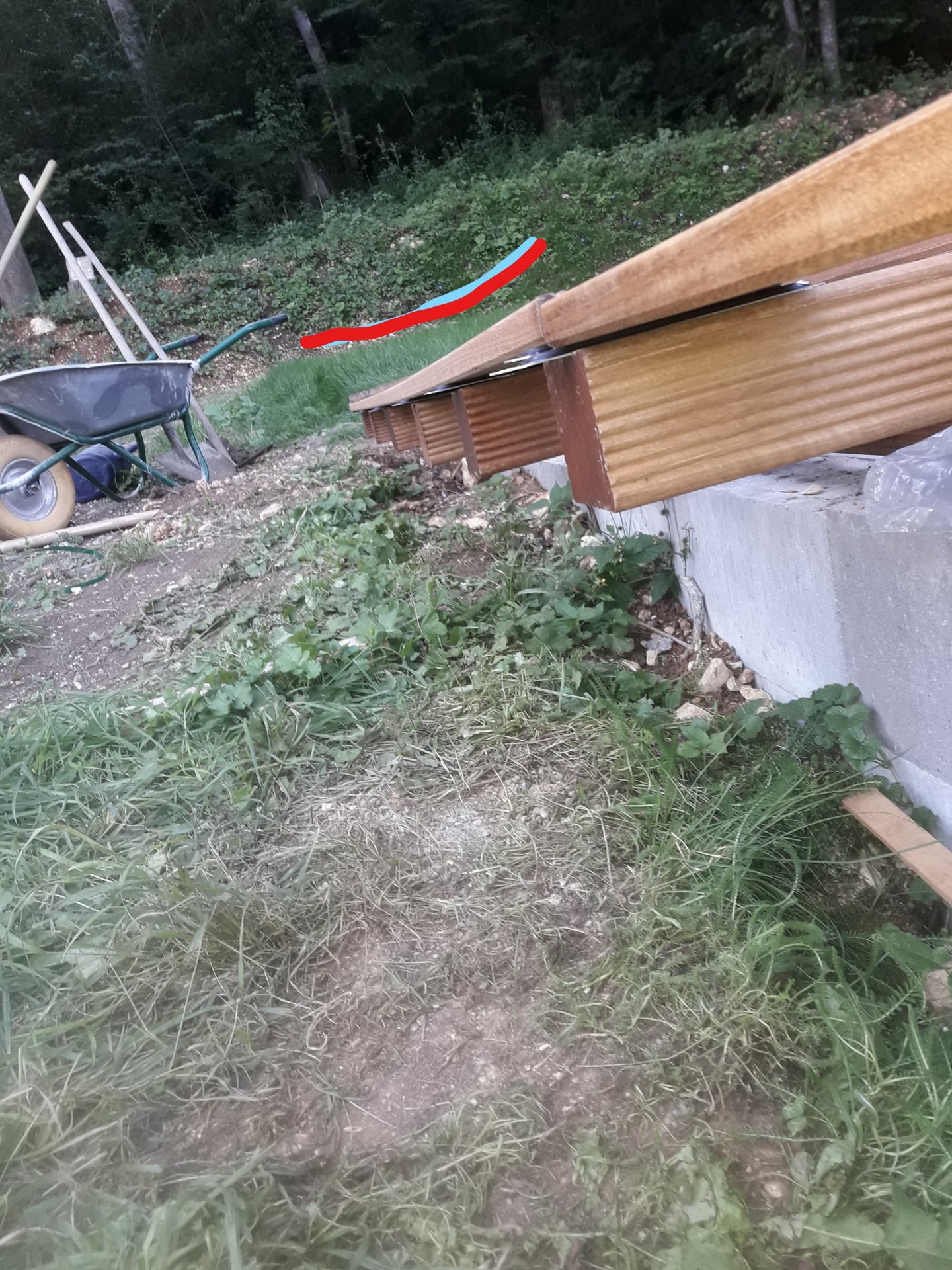

    Hallo Zusammen,
    ich baue mir gerade eine Holz Terrasse in den Garten aus Bankirai Holz Yellow Balau (zertifiziert) Die Unterkonstruktion ist in sich vollkommen im Wasser (mit logischerweise 2% Gefälle) und durchgängig sauber verlegt. 2 Probleme, deren ich nicht Herr werde:
    1: Wenn ich die Dielen drauf befestige, sind die in sich verdreht und wie eine Banane verbogen. Setzlatte über die Balken zeigt, dass alle gerade verlegt sind. Befestigung über verdeckte Bohlenhalter E95 von Früh. Haben die zu wenig Spannkraft um die starren Dielen fest zu halten?

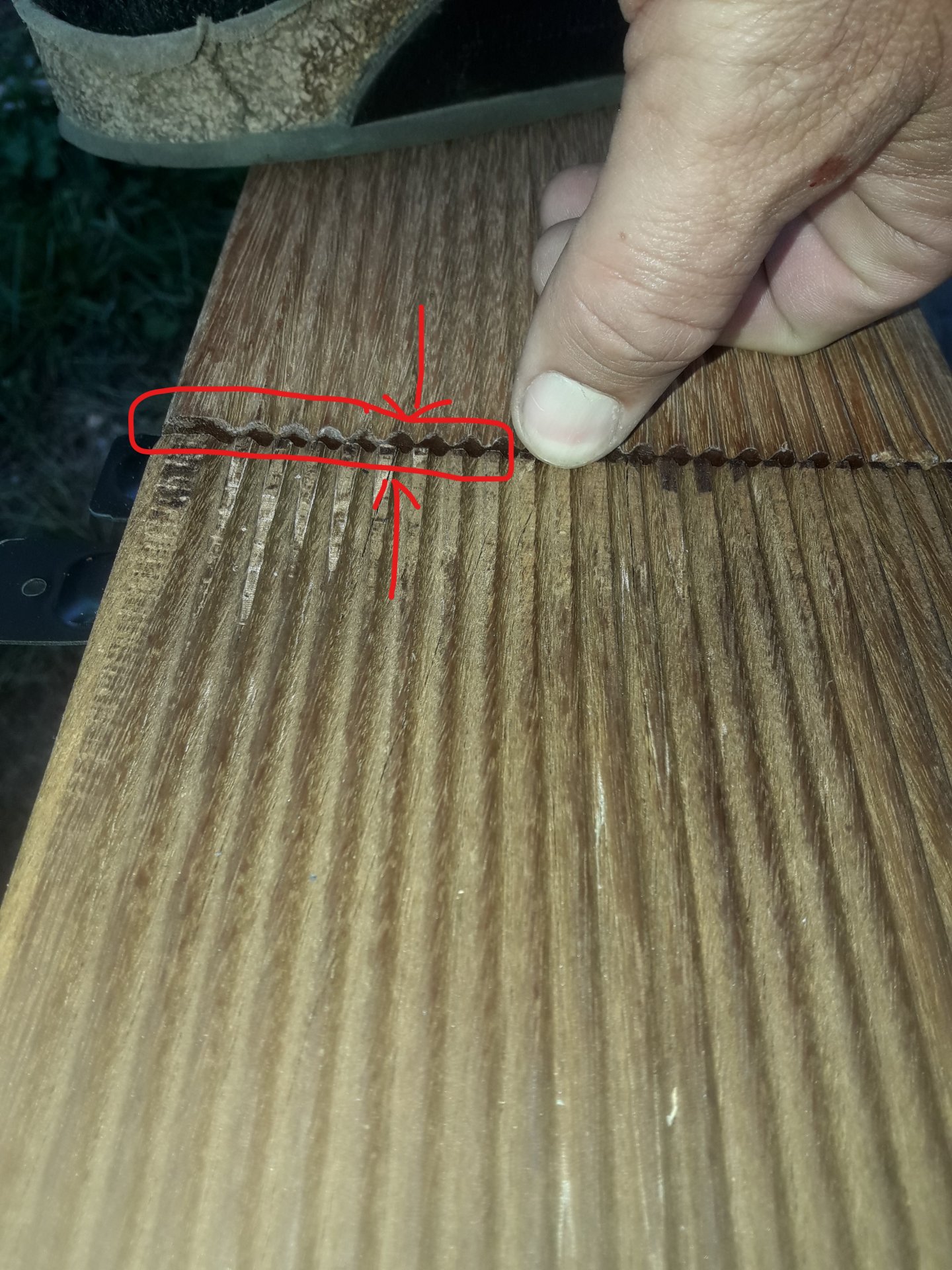

    2: Dazu haben die Stirnseiten einen Höhenversatz von 2 mm, obwohl die beide auf dem gleichen Balken aufliegen. Das verstehe ich nicht.
    Ist das typisch für das Holz? Bilder im Internet zeigen andere Übergänge und gerade Dielen.
    Länge der Dielen liegt bei 300 cm und bei 214 cm hintereinander, also Gesamtlänge (inkl. 1 cm Abstand zwischen den Stirnseiten) von 515 cm.
    Abstand der Unterkonstruktion liegt bei 56 cm. 90x90 Balken, Dielenstärke liegt bei 25mm (mit Schieblehre gemessen), somit passt das eigentlich im Verhältnis. Eine Belastungsprobe auf einem Brett in der Mitte zeigt kein Waldbodeneffekt, also kein Nachgeben. Von daher wäre der Abstand ausreichend

    Derart verzogene Dielen würde ich nur verschrauben und alle vorbohren.
    Ich habe 500 cm lange österreichische Lärchendielen in Rift-/Halbrifteinschnitt,
    die völlig gerade oder nur minimal verzogen sind.
    Nächstes Mal besser so etwas verwenden-
    Nach Vergrauung ist von der Farbe her kein Unterschied mehr feststellbar- egal welche Holzsorte verwendet wurde.
    Tropenhölzer werden oft frisch eingeschnitten und feucht geliefert.
    (Zertifizierungen sind ziemlich fragwürdig wenn nicht ohnehin Beschiß,
    da oft Urwälder gerodet wurden und dann darauf zertifiziertes Holz angebaut wird).
    Höhenversatz kann bei korrekter Dielenstärke nur an ungenügender Befestigung liegen.

    Sauber geschraubt sieht besser aus als verzogen und mit Überständen-
    arbeiten wird das Holz immer, wobei es sich etwas beruhigen wird.

    Die Bohlenhalter sind doch da nur einseitig verschraubt oder sehe ich das falsch.
    Ist da Silikon druntergeschmiert?

    Solche Verschraubungen sind ja immer viel schwächer, da eine Halterung mit einer Schraube immer zwei angrenzende Bretter hält, zudem gibts mehr Spiel in den Halterungen als bei Schrauben.
    Bei üblichen Verschraubungen von oben wird jedes Brett von 2 Schrauben gehalten

    ja, sind einseitig verschraubt. die andere Seite wird press unter die letzte verschraubte diele drunter geschoben, damit dies hält.
    Silikon ist keines drunter. die Bohlenhalter sind konkav und somit liegen die quasi so auf der Unterkonstruktion, dass eine optimale Belüftung herrscht. Das System ist schon ausgeklügelt. Wollte das günstiger nachbauen mit 2mm Lochstreifen aus Edelstahl, aber da war ich bei einem Teil ohne Schrauben bei ca. 1,60 EUR. Hier habe ich inkl. Edelstahlschrauben und ohne zusätzliche Herstellungsarbeit 0,87 EUR pro Halter bezahtl. Unschlagbar.
