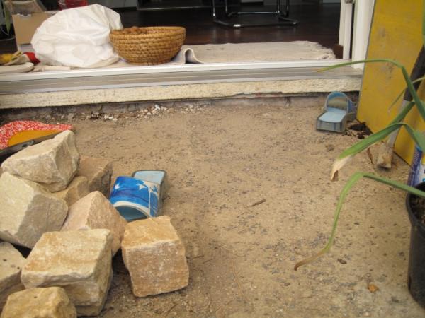

    wir möchten unsere ca. 35 m² große Terrasse erneuern, und zwar mit hochwertigen Natursteinen (Quarzitplatten 40 x 60 x 3-5 cm, handbekantet, die auch schon gekauft sind). Der alte Belag bestand aus Betonplatten 40x60x4 cm, die wir entsorgt haben.

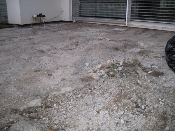

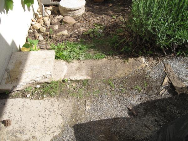

    Wir sind anfangs davon ausgegangen, dass sich unter dem alten Belag eine Betonplatte befindet, was aber leider nicht der Fall ist. Es existiert "nur" rundrum ein 20cm dickes Streifenfundament, vermutlich frosttief ausgeführt, und die Mitte ist mit einem Kies-Sand-Gemisch gefüllt. Die alten Betonplatten waren darauf im Mörtelbett verlegt, von dem beim Ausbau mal mehr und mal weniger an den Platten hängengeblieben ist. Nun sieht die Fläche ziemlich uneben aus. Teils ist der Mörtel noch komplett drin, teils hat man direkt den Kies/Sand.
    Unter der Terrasse befindet sich kein Wohnraum, sie schließt allerdings auf einer Länge von 6 m (Fensterfront) und in der halben Tiefe von ca. 3 m (Wände) an das Haus an (Wohnzimmer und darunter befindlich Keller). Weiterhin ist in dieser "Nische" rechts und links 16 cm Dämmung auf den Wänden, die unten mit einer Schiene in Höhe der Fensterunterkante (spätere OK Belag) endet. Der vordere Bereich der Terrasse verläuft zum Garten hin (Rasen, Beete, Pflasterweg der angeschlossen werden soll).
    Die Aufbauhöhe am Fenster, wo der Mörtel noch drin ist, beträgt momentan zwischen 9 und 11 cm.

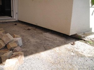

    4. Müssen die Platten unter die Dämmung rechts und links "geschoben" werden (was ich mir schwierig vorstelle). Oder gibt es da Lösungen wie z.B. Schienen, die man vor die Lücke setzen kann, so dass der Belag an der Dämmung endet?

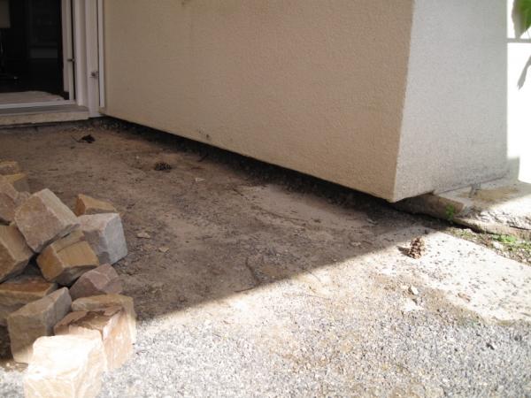

    Anbei mal ein Foto von der Terrasse (hoffe es klappt). Ich kann gerne noch eins machen von dieser Umrandung. Sie ist von oben gesehen 20 cm breit und ich ich bin ziemlich sicher, dass es sich um ein 80 cm tiefes Streifenfundament handelt. Ob das jetzt richtig oder falsch ist, kann ich nicht sagen, ich beschreibe nur den Istzustand. Zumindest ist es 40 Jahre alt und ich kann keine Beschädigung entdecken, daher vermutlich frosttief. Hatte auf ein paar konkrete Anworten gehofft...

    so... hier das Bild

    bei meinem letzten post war das bild noch nicht da . ausserdem sagt das bild nichts über die situation an den wänden (abdichtung/schutzschicht/..... )
    ob das ding teilüberdacht ist (vermutlich ja) wie weit der balkon reicht , der höhenunterschied zur fensterbank ist auch nicht zu erkennen ...............

    Also unter der Fensterfront sieht man nur das Dichtband vom Fenster und das wars. Bei der Renovierung vor 4 Jahren haben wir die Terrasse erstmal ausgelassen, ansonsten hätte man es sicher gleich optimal anschließen können. Die Fensterfront verläuft ca. 5 cm über der ehemaligen Oberkante der Betonplatte. Die Lücke ist einfach mit Styropor gefüllt und verputzt worden. Ich hänge noch Bilder an, auf denen man die Situation sieht. Auf dem einen Bild ist die erwähnte Umrandung und auf dem letzten die teils vorhandene Mörtelschicht, gleich rechts daneben nur noch Kies/Sand.
    Die Terrasse ist teilüberdacht auf 2 x 6,50 m, der Rest ist im Freien, Gesamtgröße ca. 5 x 6,50 m . Der Höhenunterschied ist zwischen 9 und 11 cm.

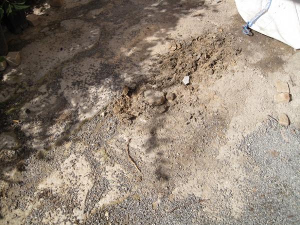

    Was passiert denn, wenn ich die kompette Fläche von losen Teilen und Schmutz befreie und komplett mit einer Ausgleichsmasse verspachtele, mit dem entsprechenden Gefälle natürlich. Dann hat man doch eine glatte Grundlage für den weiteren Aufbau. Oder würde sowas nicht halten?

    Hallo wasweissich: danke für das Bilderrätsel. Du würdest den Mörtel also raushauhen. Mit oder ohne die Umrandung? Und dann den Splitt auf den Kies/ Sand, oder wie? Das bekommt man ja wohl kaum verdichtet. oder habe ich da was falsch verstanden. Oder ist das Forum einfach nur ein Spaß für Dich

    wenn du genau geschaut hättest , hättest du bemerkt , das der splitt erst nach dem verdichten kommt .....
    und warum ein fliesenleger terrassenplatten verlegen soll.... muss ich nicht verstehen .
    was auf dem bröselzeug eine ausgleichmasse soll bleibt das geheimnis des architekten .
    und dadrauf dann noch bitumen und drainmatte .
    das angebot ist für diesen blödsinn wahrscheinlich keinesfalls überteuert ,
    es gibt da noch eine berufsgruppe , die nennen sich ga-la (kommt von garten- und landschafts-)bauer . die bauen terrassen aus quarzit und aus anderen materialien . fast hauptberuflich . :D
    ob die umrandung raus muss , kann man von hier aus nicht beurteilen , u.u. nicht .
