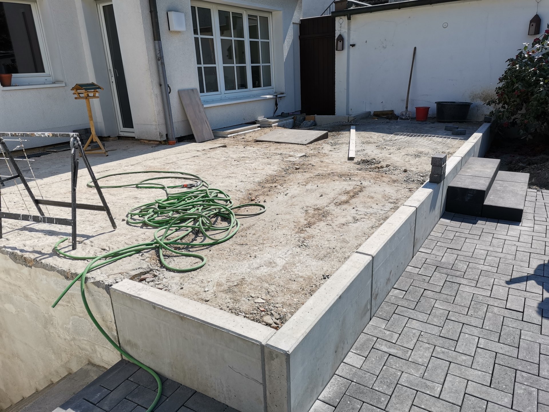

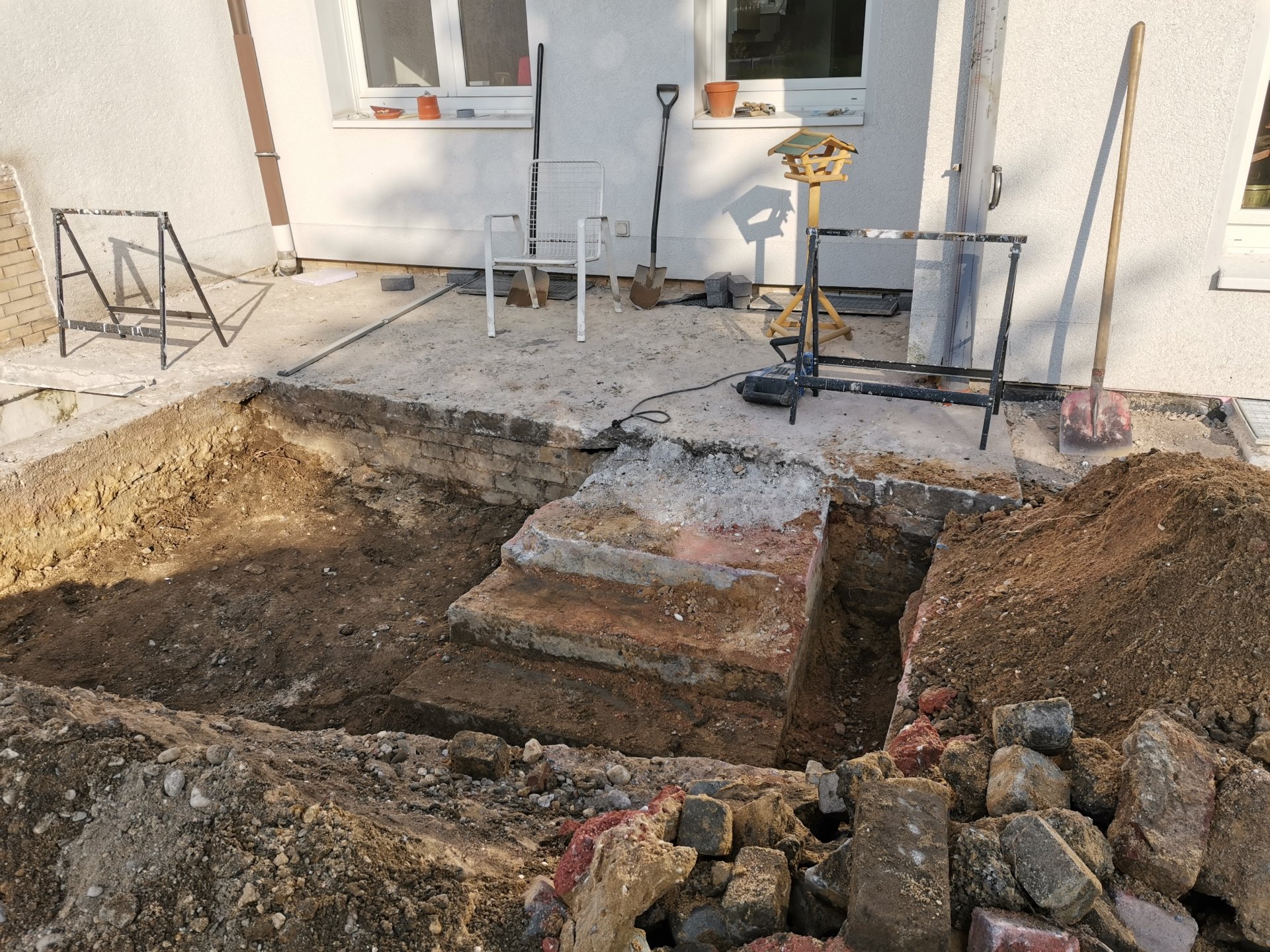

    Wir sind gerade dabei unsere Terasse neu zu gestalten.
    Ein Teil der Terasse ist mit einer BetonPlatte versehen, welche leider kein Gefälle hat, unter der Terasse ist kein Raum.
    Den Rest der terasse haben wir mit RCL verfüllt und auch verdichtet.
    Die Frage ist sollte ich die gesamte Fläche mit einem Estrich versehen lassen und ein Gefälle von 1,5 bis 2% einbauen lassen, oder kann man auch terassenplatten in Kies verlegen, obwohl man kein Gefälle auf der BetonPlatte hat?

    Klar kann man das.
    Was macht das Wasser dann ? Es ist ist faul und sucht sich den Weg des geringsten Widerstandes.
    Im besten Fall steht es auf der Platte und läuft irgendwie zu den Seiten raus, im schlimmsten Fall (Starkregen) hast du dir hier ein kleines Schwimmbecken gebaut was Richtung Haus flutet.
    Ob deshalb was passiert ? Kommt drauf an!
    Mit einem Gefälle und geplanter Entwässerung bist du jedenfalls auf der sicheren Seite.

    Ohne Gefälle mindestens größere Löcher bohren, damit auch im Winter kein Wasser dort steht und Eisbildung ausgeschlossen wird.
    Oder tiefsten Punkt suchen und Ablaufrinne mit der Flex einschneiden und mit Rollkies oder Gitter versehen, Geotextil darüber und Platten besser auf Stelzlager setzen oder eine Terrasse mit Holzbelag bauen.

    Danke für die Tipps.
    Wir haben heute den vorderen Teil der BetonPlatte rausgenommen, dadurch können wir mehr Gefälle einbauen.
    Jetzt hätten wir eine Gefälle von ca. 1,4% wenn die Platten unterhalb der wärmedämmung gesetzt werden und auf den LSteinen enden.
    Alternativ wäre eine Ablaufrinne vor den l steinen setzen und die Platten an der Rinne auslaufen lassen, dann können wir natürlich mehr Gefälle einbauen.
    Was würdet ihr empfehlen?
    Oder kann man die LSteine im gesetzten Zustand, Gefahr frei noch abschleifen /schneiden um die Höhe zu reduzieren?
