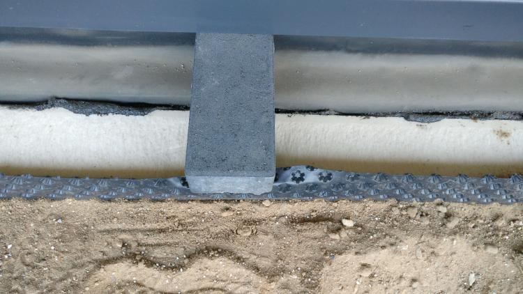

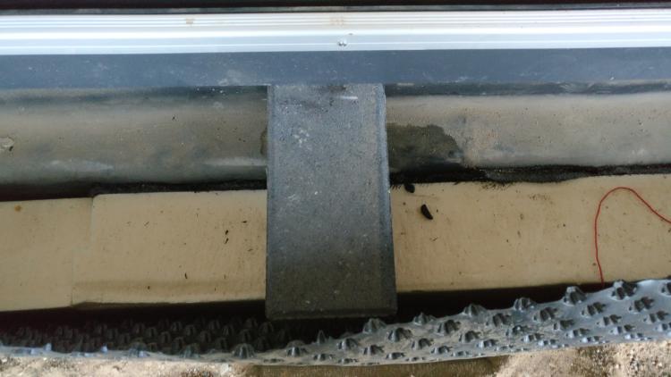

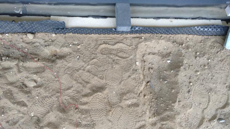

    Hallo Experten,
    ich habe vor kurzem angefangen meine Terrasse zu erneuern.
    Da die Terrasse höher liegt, der Keller liegt 120cm über dem Boden, wurde die Kelleraussenwand Isoliert.
    Jetzt ergibt sich aber evtl ein Problem - wie lege ich am besten die Pflastersteine bis unter das Fenster?
    Ich würde das gerne so machen wie in den Bilder, weiß aber nicht ob es geht. Zum Thema Wasser, die Terrasse hat Südlage und ist zu 50% überdacht.
    Gruß IMG_20170618_214648.jpg IMG_20170618_214659.jpg IMG_20170618_214622.jpg

    so wird das nichts, da es ja vermutlich auf halbe Steine geben wird.
    Das ist aber generell einer der wiederlichsten Punkte bei jeder Planung.
    Immer das gleiche Problem und keine vernünftige Lösung.
    Wenn ich annehme, dass keine Rinne davor soll, dann wird wohl ein kleines Fundament davor müssen.
    Also Dämmung ein Stück weg und einen "Betonklotz" als Auflager.
    Mir ist da leider kein Bauteil bekannt, dass das Problem löst.
    Falls einer was hat, gerne melden, will ich haben:-)

    Hi, nein eine Rinne soll nicht davor, die ist auf der abfallenden Seite.
