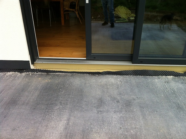

    Hallo Zusammen,
    ich habe eine Frage wie ich am Besten den Terrassenanschluss an meinem Haus realisieren soll nachdem ich mir eine eben solche habe aus Beton gießen lassen. Folgendes:
    Terrasse wurde gegossen und wir wollen die nächstes Jahr schleifen und den Rohbeton in seiner Optik so als Terrassenbelag belassen. Nun ist zwischen der Terrasse und dem Haus ein Spalt und ich weiß nicht recht wie ich diesen schließen soll. Ich dachte schon an ein Alublech dass dann auch den Anschluss an die Unterkante der Schiebetür übernimmt??? Hat hier jemand eine Idee? S. Bild: Foto 11.jpg
    Grüße Sindbad

    Die Lösung mit dem Alublech, bzw mit einem Edelstahlblech ist hier wohl die geschickteste. Evebtuell von einem Dachdecker/Spengler anfertigen und anbringen lassen, weil es ja auch zum Haus hin dicht angeschlossen werden sollte Damit hier keine Feuchtigkeit hinter dem Blech eindrigen kann.

    ist unfug, wenn keine entwässerungsrinne vor dem element ist. mit dem blech allein wird es nicht dicht.

    Mist so was hatte ich mir gedacht. Zum Fenster / Schiebetüre hin wurde bereits mit Flüssigkunststoff abgedichtet. Reicht das dann nicht aus? Eine Entwässerungsrinne wird wohl keinen Platz mehr haben. Kann man denn per Blech nicht ein Gefälle vom Fenster weg einbauen?

    beton ausschneiden und rinne einsetzen. die entwässerung der rinne muss dann nur noch gelöst werden!
    mit flüssigkunststoff abgedichtet - wo kommt die dämmung hin?

    die abdichtung muss doch schon hinter der dämmung siehe bild sein oder ?

    hmmm gute Frage muss ich mal den Bauunternehmer oder Fensterbauer befrage. Entweder ist da gar keine Dämmung drin, oder die ist unter der Kunststoffabdichtung?? Wäre das ein Problem?? Ist das falsch?

    das gelbe ist doch auf dem bild die dämmung unter dem fenster die die terasse thermisch trennt. dahinter solllte schon abgedichtet sein.
  10. #10 Gast036816, 25.09.2013
    das ist die abdichtung!

    Hallo Zusammen, also ich habe nun meine Handwerker befragt: Die Dämmung liegt definitiv unter der Kunststoffadichtung. Ist das jetzt ein Problem?? Da hätte ich jetzt a biserl Angst dass ich hier ein Problem habe und ich den Bereich nun irgendwie verschließe.

    da stellen sich einem die nackenhaare auf, bei so einer vorgehensweise. solch ein detail gehört sauber durchgeplant. das ganze ist eher ein zufallsprodukt und kein geordneter aufbau.
    einen vorschlag als notlösung: mach eine blockstufe vor deine terrasse, die auf der betonplatte aufliegt und bis zum türelement auskragt. da musst du dann noch eine flache rinne integrieren, die du nach unten entwässerst mit 1 oder 2 kernbohrungen in deiner betonplatte. das anfallende wasser versickert dann nur!!! oder du reisst die platte noch einmal auf und baust eine entwässungsleitung ein.
    bis jetzt ist es murks - obermurks!
    daher ist ist das beste, die platte wieder abzureissen und mit einer vernünftigen planung alles richtig wieder aufzubauen!

    danke für die Tips, ich werde das mit der Rinne machen. Eventuell finde ich eine Blockstufe mit einer Rinner integriert ? Mal sehen - ich werde berichten.

    Mal dumm rückgefragt @sindbad68: Warum soll der Spalt verschlossen werden, ist die Hauswand nicht dicht?

    die Hauswand ist dicht, der Spalt zwischen Terrasse und Hauswand sieht nur einfach nicht schön aus. Ich habe gestern einmal einen Test gemacht wie schnell das Wasser in dem Spalt versickern kann und habe mal eine Wanne mit ca 50 Liter Wasser ausgekippt. Das Wasser war so schnell weg, so schnell konnte ich gar nicht schauen. Nun bin ich am Überlegen ob ich den Vorschlag von Rolf A.I.B. aufgreife und dort eine Rinne installiere, die aber in den Spalt entwässert. Unten kann das Wasser ja im Kies versickern. Ist wie gesagt nur ein optische Sache,
