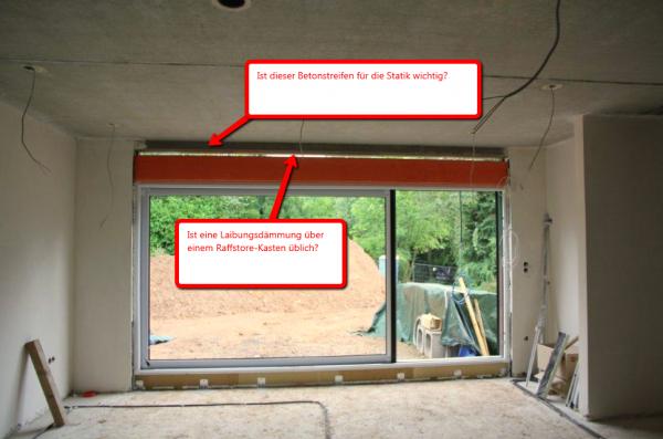

    Heute wurde das Terrassenfenster-/tür vormontiert und ich war reichlich ernüchtert, als ich festgestellt habe, das der Architekt dies bei einer Raumhöhe von 2,70m mit nur 2,01m Höhe dimensioniert hat.
    Ich hätte mir sehr gewünscht, wenn man den Raum nach oben für ein höheres Fenster genutzt hätte, kann aber die technische Anforderungen/Einschränkungen nicht einschätzen.
    Daher meine Fragen:
    * Ist diese Betonleiste unter der Decke statisch zwingend notwendig?
    * Ist eine Laibungsdämmung über einem gedämmten Raffstorekasten erforderlich?
    * Ist das architektonisch üblich, meines Erachtens so niedrige Terrassentür-Elemente bei einer Raumhöhe von 2,70m zu planen?
    Über Eure Hilfe würde ich mich sehr freuen.

    das sind, fragen die man aus der ferne nicht beantworten kann. du solltest die fragen an den planer stellen.
    oder du stellst das detail senkrechter schnitt durch das fenster am boden und am sturz ein. dann kann man vielleicht eher etwas schreiben.

    Welche Vorgabe hast du denn gemacht?
    Nebenbei: Das Bild sieht nicht wie 270cm fertige lichte Raumhöhe bei einem Rohbaumaß der Fenster von 201cm aus. Worauf beziehen sich die 270cm und worauf die 201cm ?

    Ob der Unterzug erforderlich war? Frag den Statiker! Der hat das ausgerechnet!
    Wenn Du einen Rollladen für das Fenster willst und das kein auf der Fassade montierter Vorbaukasten sein soll - ja wo soll der denn hin???
    Deine 2,70 sind sicher auch Rohbauhöhe. Macht ne Fertighöhe von um die 2,50. Minus Kastenmaß und Unterzug ist der Drops nun mal gelutscht!
    Wer das nicht will, muss auf diese unsäglichen und häßlichen Rollläden verzichten!

    Die Fragen sind teilweise gelöst:
    * Der Unterzug ist statisch tatsächlich erforderlich, um die Durchbiegung der Decke zu verhindern.
    * Das Fenster hat eine Durchgangshöhe von 2,14cm und war nur im Plan falsch angegeben.
    Offen ist nur die theoretische Frage, ob über einem Rocashadow-Raffstorekasten eine Laibungsdämmung erforderlich ist?!
    P.S.: Die Raumhöhe ist übrigens tatsächlich 2,70m im Endausbau.

    Statt dieses Unterzugs wäre vermutlich (abhängig davon, was an jener Stelle oberhalb der Decke ist) auch ein deckengleicher (bündig in der Decke liegender) oder vielleicht gar ein obenliegender machbar gewesen. Dann hätte man sogar den Raffstorekasten in die Decke legen und das Fenster bis fast unter die Decke hochziehen können.
    Fragt sich nur, ob Du das hättest bezahlen wollen (deutliche Mehrkosten).
    Fallst ja, hättest Du es eben so in Auftrag geben sollen!

    Vielen Dank für die weitere Alternative, die sehr interessant klingt. Leider zu spät für mich.
    Könnte mir noch jemand sagen, ob die obere Innenlaibungsdämmung bei einem ohnehin schon gedämmten "Rocashadow" Raffstore üblich/erforderlich/ratsam ist?
    Ich bin Bauherr und kein Fachmann und hätte sowas gar nicht anzufragen gewusst. Daher hätte ich mich gefreut, wenn mir der Architekt so etwas zumindest vorgeschlagen hätte.
    Mir wurden nur zwei Alternativen aufgezeigt: Raffstore über dem Fenster oder auf die Fassade vorgesetzt (was mir nicht gefiel). Ich habe dem Architekten aber sehr wohl mehrfach ausdrücklich gesagt, daß ich mir hohe Fenster wünsche, damit man - wörtlich - "möglichst viel vom Himmel sieht".
    Bei der jetzigen sehe ich mal gar nix davon, weil die doppelten Alurahmen der Hebe-/Schiebetür sehr mächtig auftragen. So kommt es dann, das die obere Fensterkante gerade mal knapp über 2m liegt. Das finde ich schon recht dürftig.
