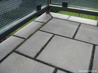

    Hallo, guten Abend!
    Ich benötige dringend mal ein paar Profi-Tipps bzw. Anregungen hinsichtlich meiner anstehenden Terrassensanierung.
    Ich bin diesbezüglich auf der Suche nach einer bezahlbaren, langlebigen und pflegeleichten Alternative zum Fliesenbelag, mit einer möglichst geringen Aufbauhöhe.
    Meine Terrasse befindet sich auf dem Garagendach, mit einseitigem Wand- und Türanschluß. Unter dem Fliesenbelag befindet sich ein Gefällestrich, der Niederschlag wird so in eine 3-seitig angebrachte Regenrinne abgeleitet. Der Belag wurde vor ca. 18 Jahren komplett erneuert, der genaue Aufbau ist mir jedoch nicht bekannt, da dies' damals noch von meinen Eltern veranlasst wurde (vermutlich Betondecke, Bitumenbahnen, Estrich, Belag?).

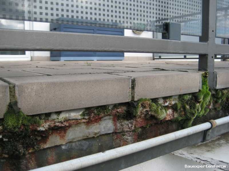

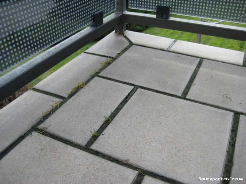

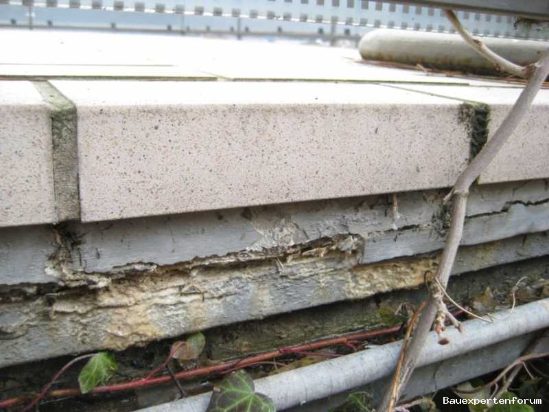

    In der Garage selbst gibt es bisher noch keinerlei Anzeichen für durchdringende Feuchtigkeit, jedoch ist im Hinblick auf die vielen Haarrisse im derzeitigen Fliesenbelag sowie diverse Randausblühungen (siehe Fotos) wohl durchaus anzunehmen, daß bereits Feuchtigkeit in den darunter befindlichen Estrich eingedrungen ist.

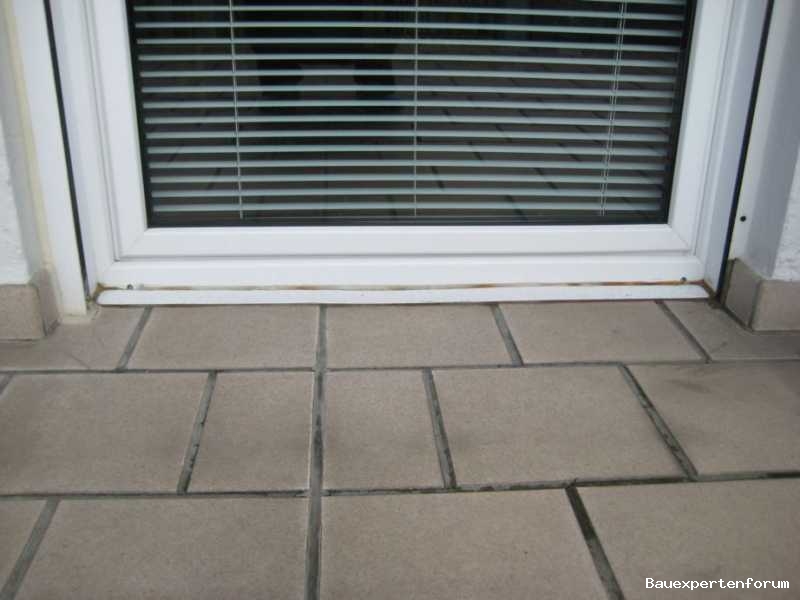

    Ein weiteres Problem ist die extrem geringe Aufbauhöhe, der Türanschluß weist bereits jetzt keinen Spielraum zum Belag mehr aus (siehe Foto).
    Ich weiß nicht, warum der Belag so hoch liegt - vermutlich wurde in den 60er Jahren (Baujahr 1966) noch nicht so viel Spielraum für einen vernünftigen Aufbau eingeplant???

    Glückwunsch erstmal, dass (gemäß den Fotos) noch keine Feuchtigkeit durchgedrungen ist. Anscheinend ist vor den Aufbaumaßnahmen eine intakte Versiegelung vorgenommen worden.

    Für Elastizität, Belastbarkeit und Wasserdichtkeit benötigt man 5-6 cm!
    Gibt das die Höhe hinsichtlich der Tür her, wenn der Estrich drauf bleiben soll?

    Meiner Meinung nach: Abbruch und neu... Ich habe gerade 9 Balkone abgestemmt die so aussahen wie der da oben vom Fugenbild und von den Auswaschungen an den Rändern. Der Estrich war bei KEINEM mehr so, das er lange gelebt hätt...
    Für mich ist das Wiederbeleben eines toten Kamels...
