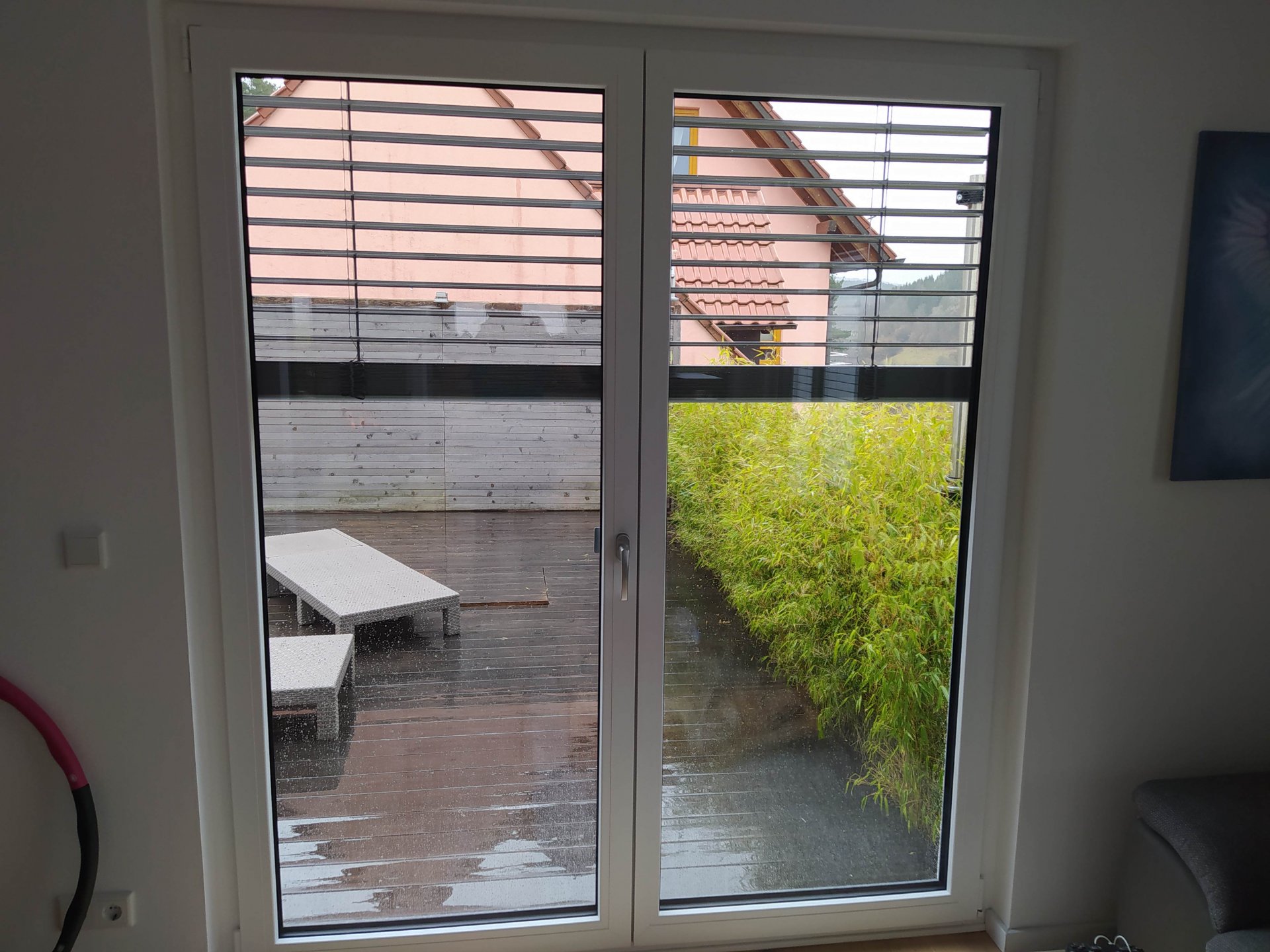

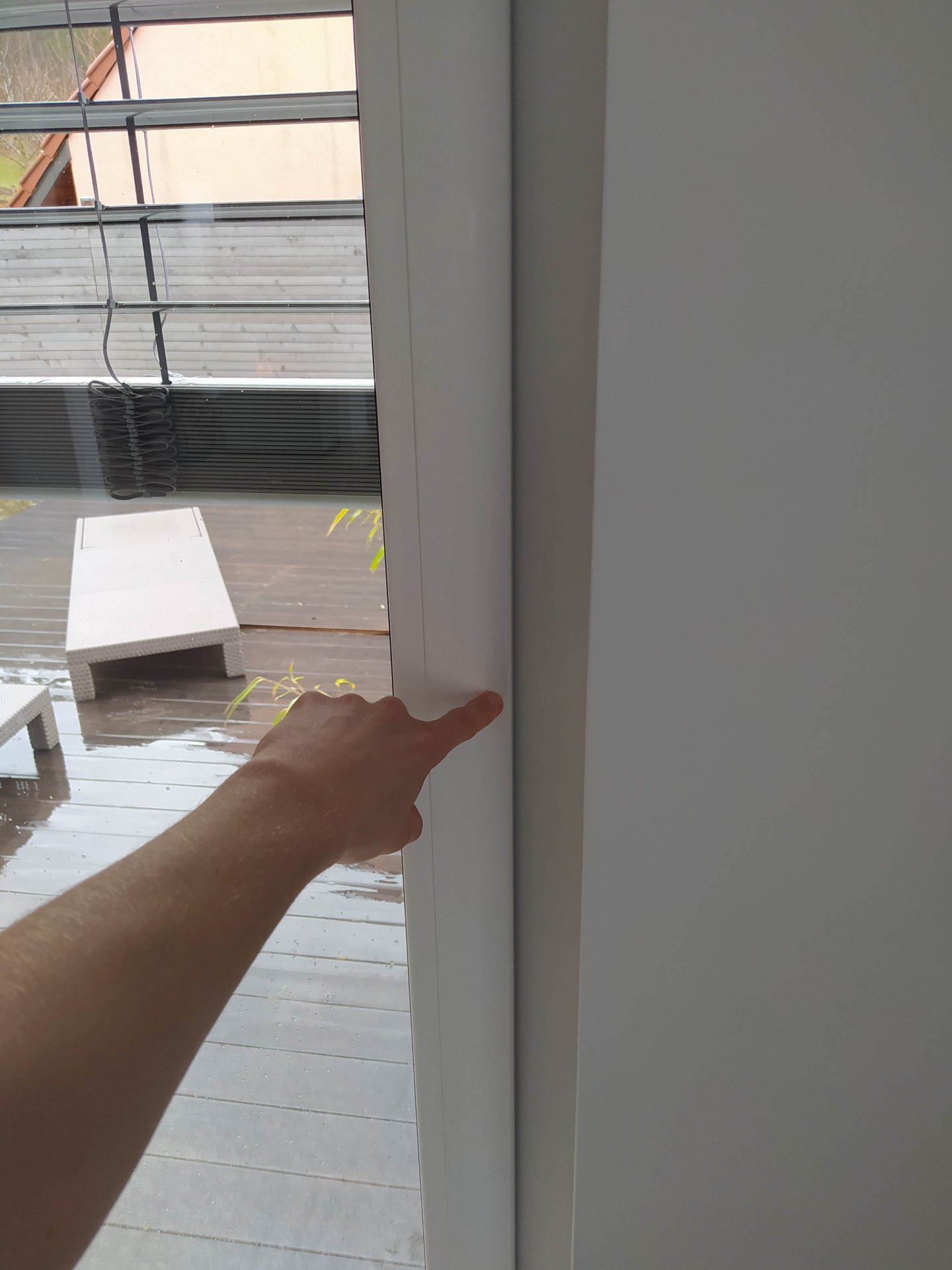

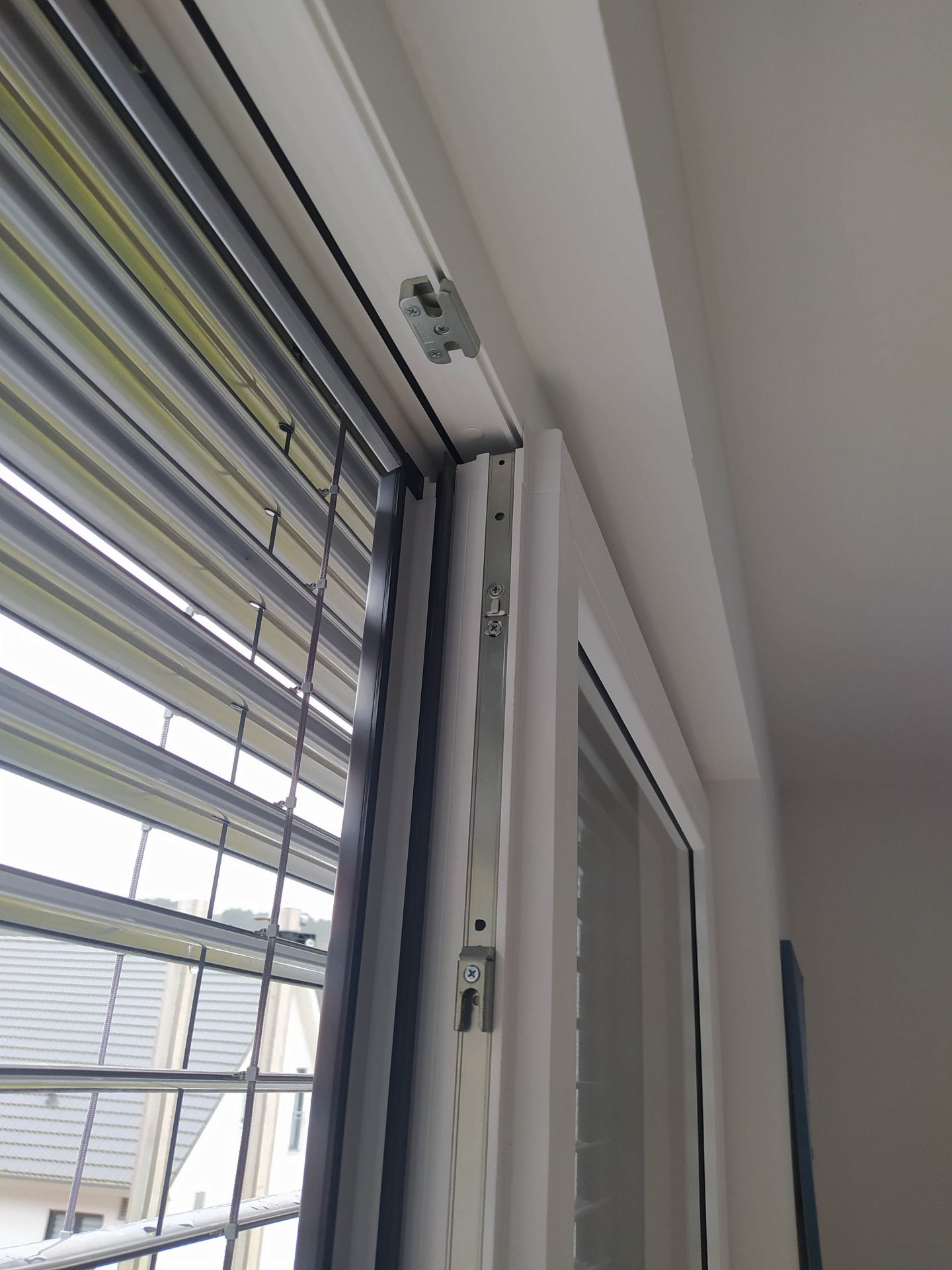

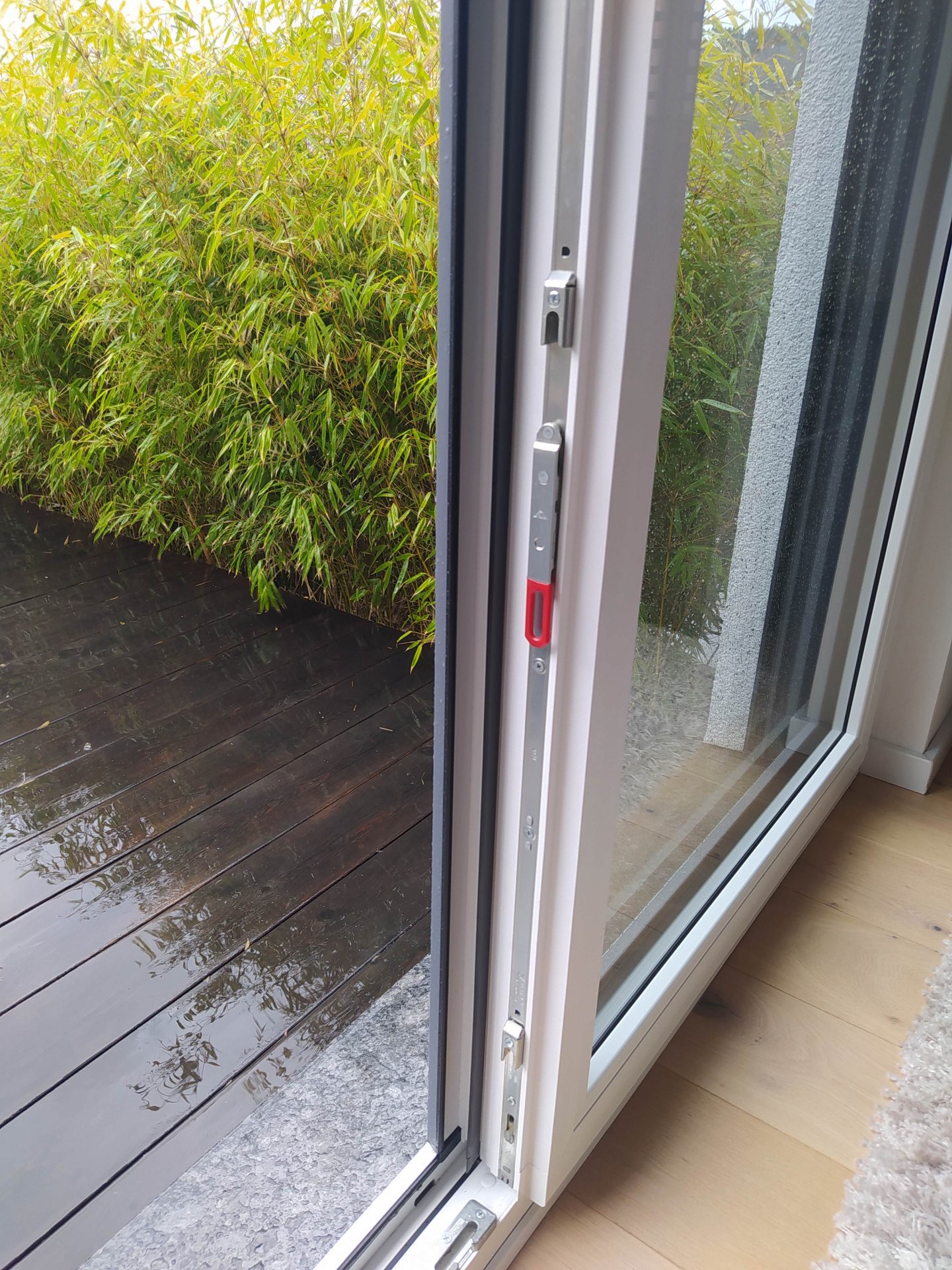

    ich möchte bei meiner Terrassentür mit Doppelflügel ohne Mittelsteg am rechten Flügel den Anpressdruck erhöhen. Grund dafür ist, dass der Flügel am rechten Rand in der Mitte nicht richtig aufliegt und es so leicht zieht. Kann mir hier jemand weiterhelfen?

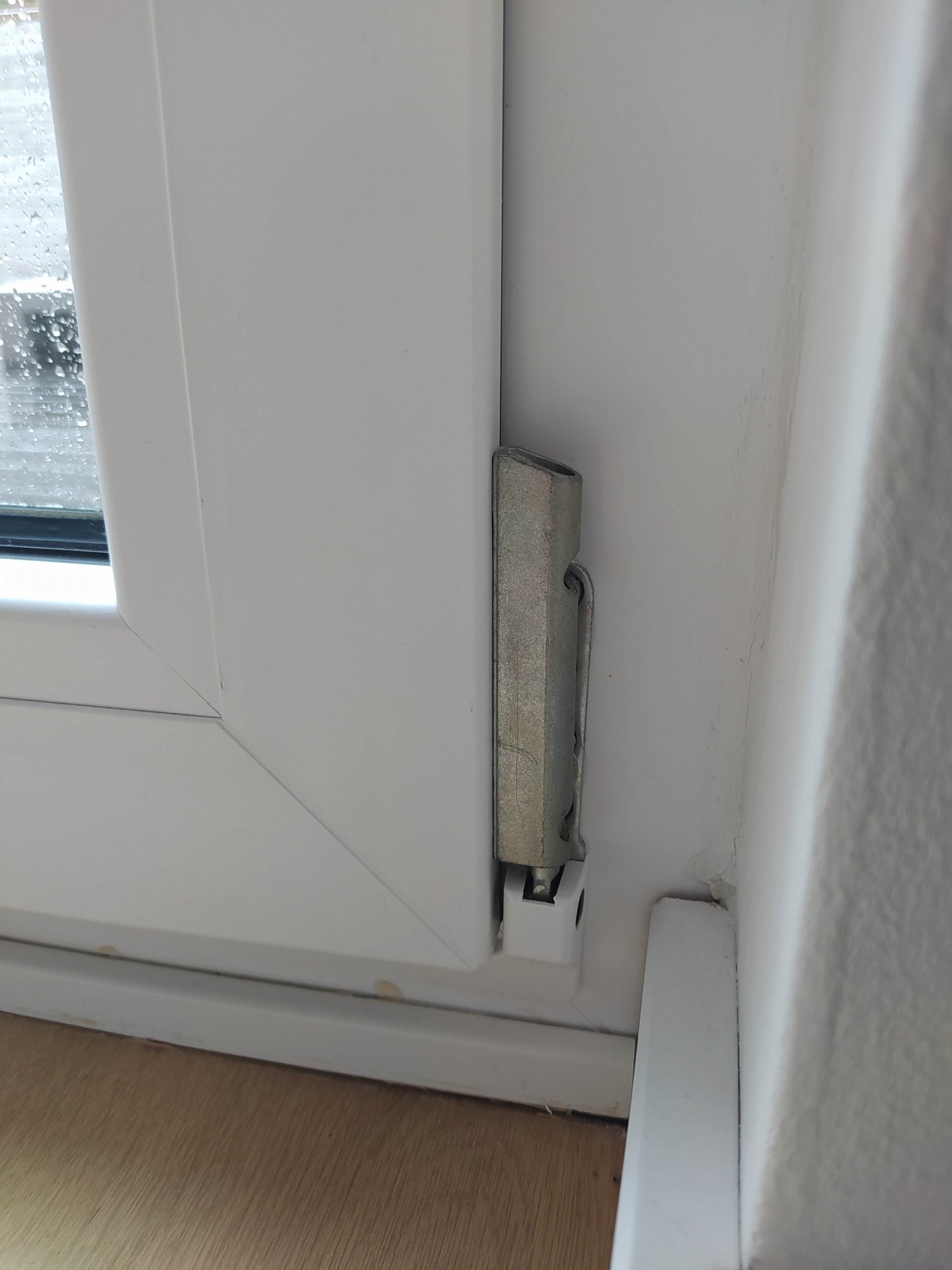

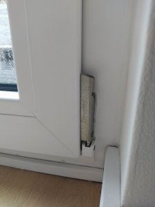

    Da kannst du nichts direkt einstellen. Du müsstest die beiden Kunststoffteile (Bild5) leicht um1-2 mm versetzen, zumindet eins davon.
    Das geht aber nicht. Deshalb müsstest doch beide erstmal 5-10 mm vertikal verschieben (damit du nicht in die selben Löcher triffst) und dann eins 1-2 horizontal verschieben.
    Das Funktionsprinzip verstanden?
    Sind die Teile evtl. schon abgenutzt? Sind doch aber neue Türen,oder?

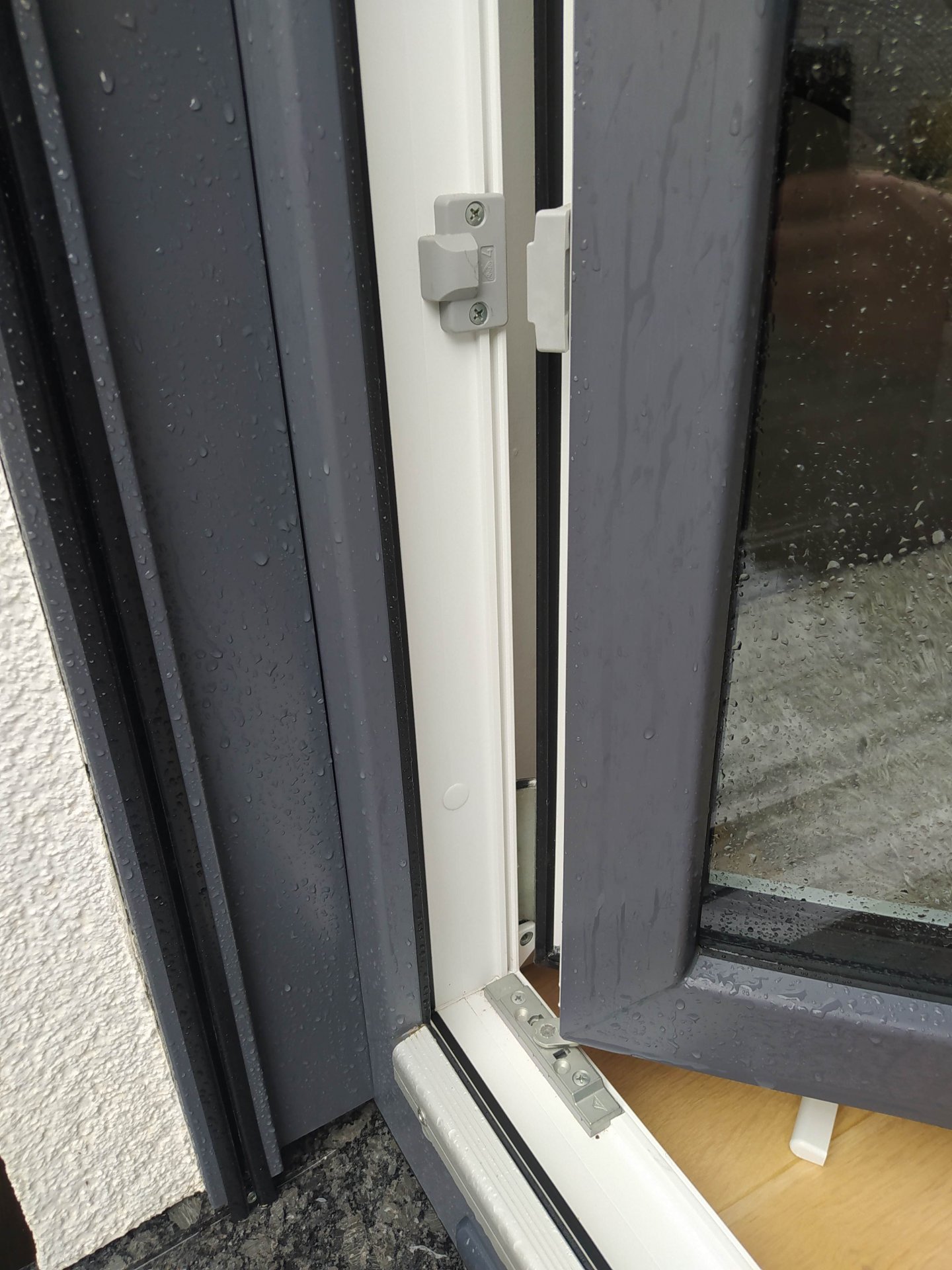

    Die grauen Klötze lassen sich nur vertikal verschieben, da diese in einer Nut sitzen. Was mir aufgefallen ist, ist das die Klötze jeweils die Zahl 4 eingeprägt haben. Kann es sein, dass es diese in verschiedenen Größen gibt? Die Fenster sind jetzt 5 Jahre alt, also keine Garantie. Deswegen würde ich es gerne selbst lösen.

    Die Klötze nennen sich Mittelschließer und dienen zur Anpressdruck Erhöhung. Wäre also genau die Stelle an der ich ansetzen müsste. Leider gibt es aber keine Informationen, was die Zahl bedeutet. Ich werde mal bei Roto nachfragen.

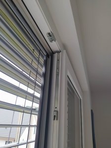

    Wir hatten bei unseren Stulpfenster (1,20m hoch) aktuell ähnliches Problem. Es zog am Standflügel oben an der Laibung rein. Hat man besonders bei den -15°C im Winter gemerkt. Am Mittwoch war nun unser Fensterbauer da....
    Bei uns ist am oberen Scharnier des Standflügels eine Schraube. Diese Schraube ist konisch. Wenn man diese dreht, kann man den Anpressdruck im gewissen Maße erhöhen. Bei uns hat das geholfen. Zufällig am gleiche Fenster fehlte beim Mittelschließer das Teil am Fensterflügel. Das liefert der Fensterbauer noch nach.
    Seine Aussage war, dass die Mittelschließer immer alle 80cm angebracht werden, welche auch für den Anpressdruck sorgen.

    Kann auch sein dass der Flügel Richtung Scheiben verbogen ist. Kommt oftmals vor bei Kunststoff. Dadurch greift der mittelschlieser nicht mehr richtig. Dann mit Beilage und Hammer Flügel ausrichten
