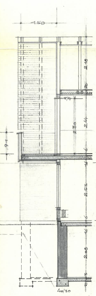

    zunächst möchte ich betonen, dass ich die finale Planung und Ausführung selbstverständlich durch einen Statiker prüfen lassen werde. Bevor ich diesen Schritt einleite, würde ich mich jedoch über eine fachkundige Vorab-Einschätzung aus der Community freuen, um mögliche Herausforderungen frühzeitig zu identifizieren.
    Projektbeschreibung:
    Ich plane die Errichtung einer Terrassenüberdachung (10 m Breite × 2,5 m Tiefe) aus Aluminium mit VSG-Verglasung, die durch einen Fachbetrieb geplant und montiert werden soll. Als Standort ist eine bestehende Loggia/Balkonkonstruktion vorgesehen, die ebenfalls 10 m breit ist. Die vorhandene Brüstung weist eine Höhe von 91 cm und eine Tiefe von 15 cm auf:
    Frage 1: Tragfähigkeit des Balkons
    Der beauftragte Fachhändler geht davon aus, dass die bestehende Balkonkonstruktion die Last der Überdachung tragen kann. Da mir jedoch keine statischen Nachweise des Bestandsbauwerks vorliegen, möchte ich Ihre Einschätzung hören:
    • Wie realistisch ist es, dass eine derartige Balkonkonstruktion (Material/Statik unbekannt) die zusätzlichen Lasten (Eigengewicht, Wind/Schnee) aufnehmen kann?
    • Gibt es typische „Red Flags“, die hier aus Erfahrung zu beachten wären?
    Frage 2: Befestigung auf der Terrasse
    Alternativ wird eine freistehende Montage mit bodenseitigen Pfosten erwogen. Die Terrasse wurde vor einem Jahr mit einer neuen Betonplatte (Fliesen auf 2 cm Feinsteinzeugkleber) errichtet. Der Fachbetrieb hält eine Befestigung auf dieser Platte für möglich. Meine Bedenken:
    • Die Betonplatte wurde ohne meine Kenntnis der Einbauqualität (Bewehrung, Schichtdicke, Frostschutz) erstellt.
    • In den Fugen zeigen sich vereinzelt Mikrorisse (keine Schäden an den Fliesen selbst).
    • Ist die Nutzung der Platte als Fundament ohne weitere Prüfung risikoarm, oder raten Sie hier zur Voruntersuchung (z. B. mittels Endoskopie oder Aufklopfen)?
    Ich bin dankbar für jeden praxisnahen Hinweis, insbesondere Erfahrungswerte zu ähnlichen Projekten oder typischen Planungsfehlern. Vielen Dank im Voraus für Ihre Unterstützung!

    Frage 2 finde ich spannend. Die soll das denn bitte auf einer Feinsteinzeugplatte befestigt werden? Kleben Sie es einfach oben drauf? Versuchen Sie mit einem Dübel unten in den Einkornbeton festigkeit zu erhalten? Für mich persönlich wäre dies keine Option. Was passiert, wenn die die Terrasse neu machen möchtest oder musst? Du kannst die eine Fliese nicht wechseln, weil der Pfosten drauf steht.
    Wenn dann richtig und dies ist für einen geübten Mann/Frau auch keine Herausforderung. Die eine Fliese rausschneiden, Einkornbeton rausschneiden, Schotter/Mineralgemisch ausheben und eine sauberes Fundament setzen. Mineralgemisch und Einkornbeton widerherstellen und die Fliese ausschneiden und wieder draufkleben. Fuge nicht vergessen.
    EDIT:
    Ok Bodenplatte und darauf dann die Fliese. Ich würde eine Befestigung in der Bodenplatte vorziehen, damit die Fliese eigenständig bleibt. Fliese raus, Ständer mit Betonplatte verbinden, Fliese ausschneiden und kleben. Ggf. brauchst du eine optische Schöne Abdeckung, damit die Schrauben nicht im Bild sind.

    Was sollen wir
    - ohne Ortstermin,
    - ohne Fotos von der Gesamtsituation und
    - ohne vollständige Planunterlagen
    hier antworten?
