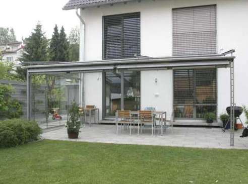

    wir wollen aktuell unser Projekt Terrasse angehen. Geplant ist eine Terrasse in ungebundener Bauweise 7x4,50m mit Keramikplatten als Belag und einem Gefälle von 2% anzulegen. Jetzt möchten wir aber später einen Teil der Terrasse überdachen (Alu mit Glasplatten) und die Seitenwände mit Glasschiebetüren ausstatten, sodass man diese je nach Witterung auf und zuschieben kann. Das funktioniert jedoch laut Aussage eines Händlers nicht mit dem Gefälle der Terrasse bei den Seitenelementen was ja auch logisch ist. Die Frage ist jetzt ob es eine Möglichkeit gibt die Terrasse so anzulegen, dass das Wasser ordentlich abfließt und wir trotzdem später die Seiten der Überdachung mit Schiebeelementen ausstatten können?

    Aber: Die Schiebetüren laufen ja nicht "in der Luft", sondern in einem Profil, welches auf dem Boden befestigt werden muss. Dieses ist natürlich "in Waage" einzubauen. Um die ca. 9 cm über die 4,50 m Tiefe ausgleichen zu können, müsstest du lediglich ein entsprechendes Keilprofil anfertigen lassen. Auf diesem wird dann das eigentliche Schiebetürenprofil montiert.
    Ob das nach was aussieht und die zusätzliche Stolperfalle ok ist?
    Aber da wo die Überdachung hinkommt braucht's eigentlich kein Gefälle.

    Ich habe nochmals die Suchmaschinen angeworfen und habe doch tatsächlich ein Bild entdeckt, wo die Überdachung zumindest eine Glasschiebetüre hat. Der Rest, also vorne und andere Seite, sind offen.
    Und wenn mich meine Augen nicht täuschen, ist es so, wie ich bereits vermutet habe. Profilschiene als Keil. Terrasse hat somit Gefälle.
    Und da die Überdachung auf den "Boden" und nicht auf den Belag gesetzt wird, ist die Reihenfolge wie folgt:
    - Terrassenüberdachung
    - Keramikbelag
    - Glasschiebetüre(n) montieren
    PS: Was man aber auch sieht, sind die Schienen der Aufdachmarkisen.:biggthumpup:
