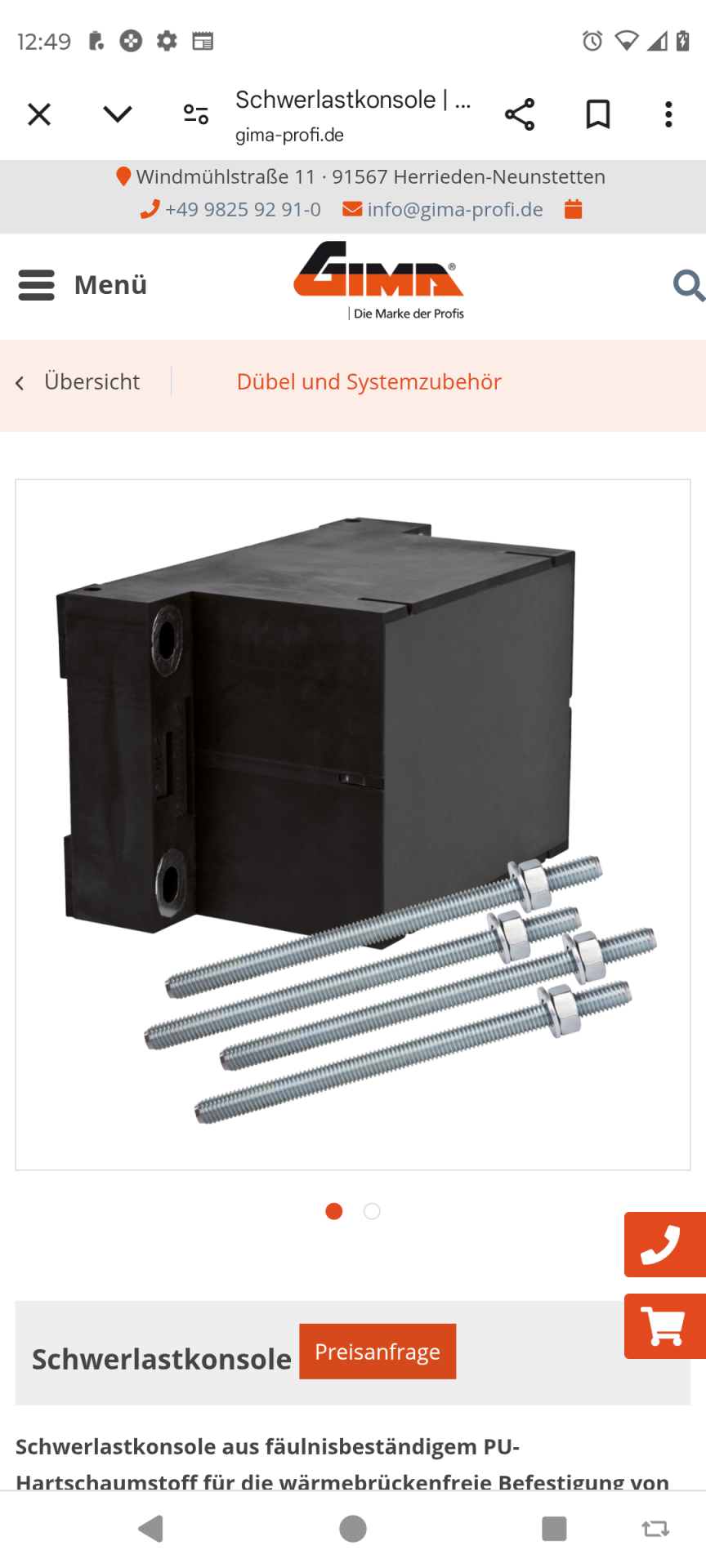

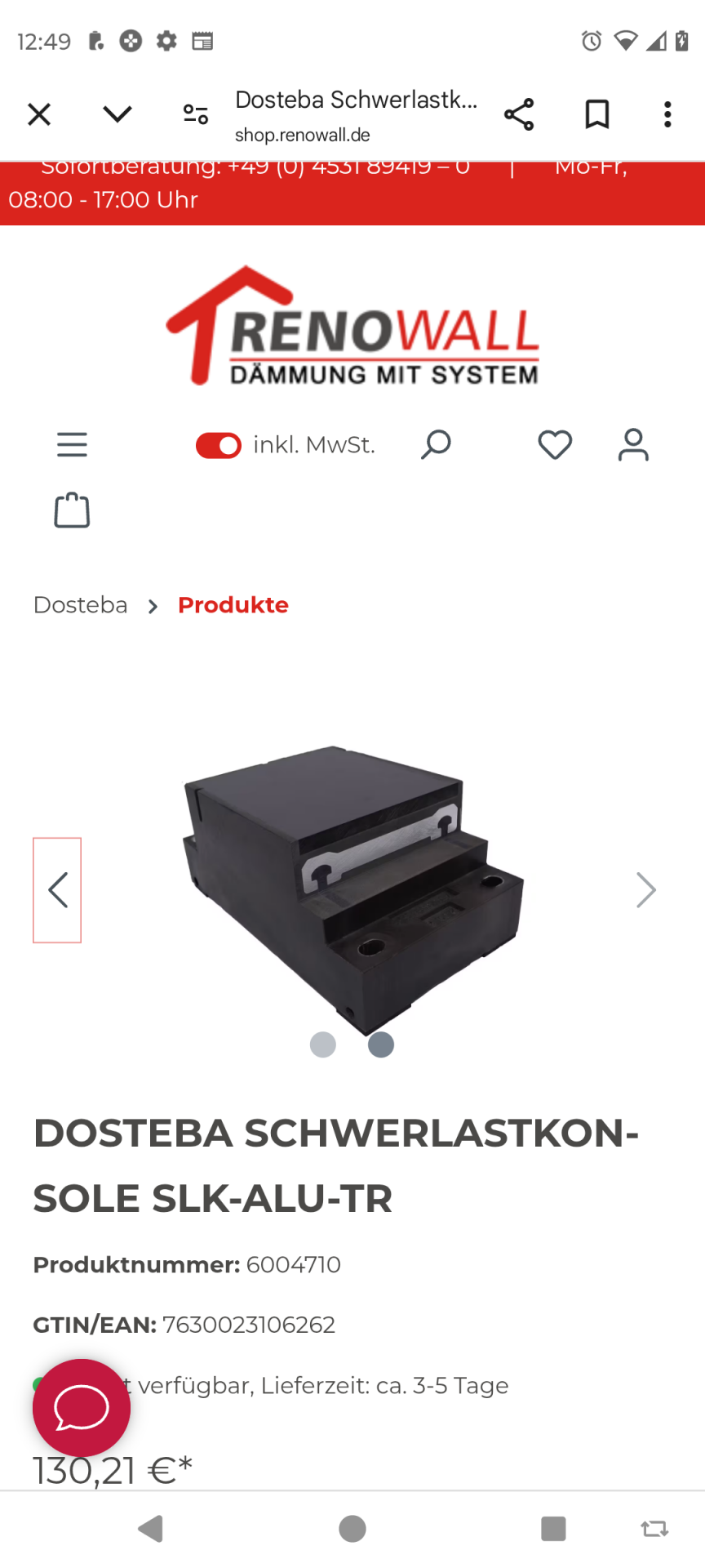

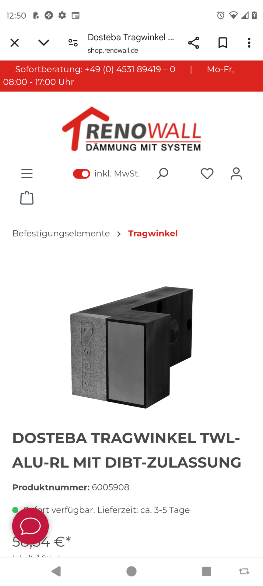

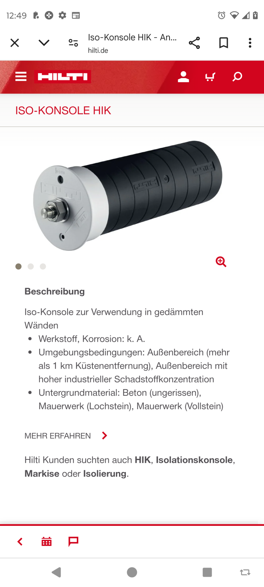

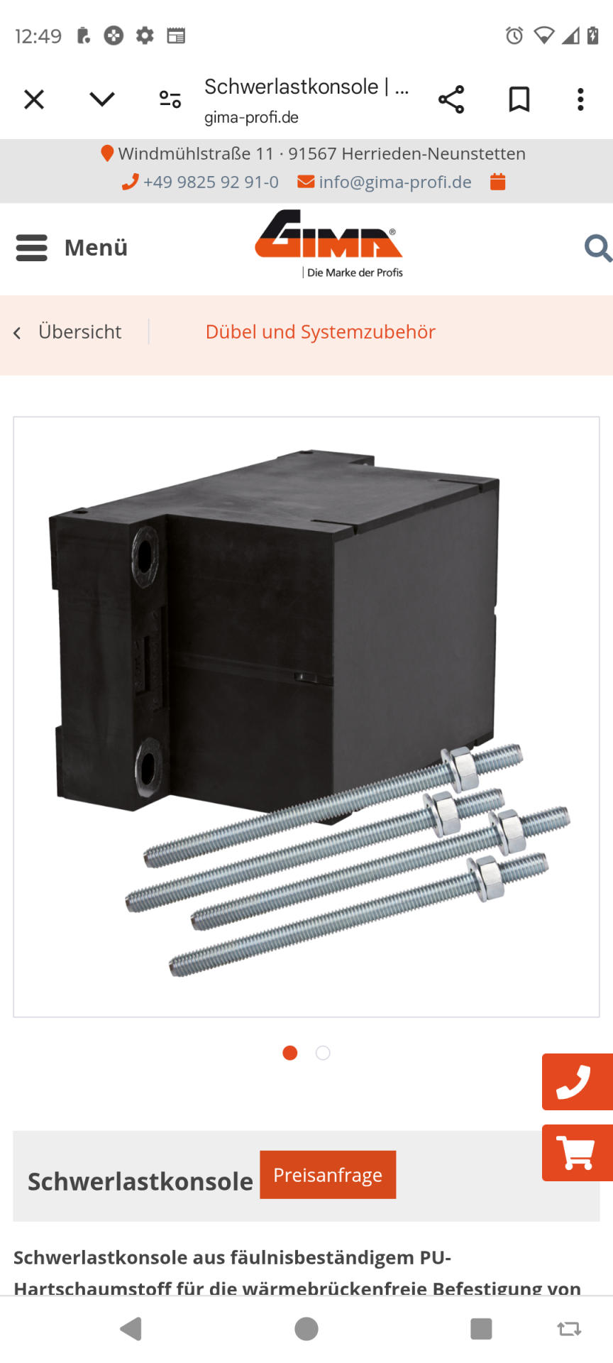

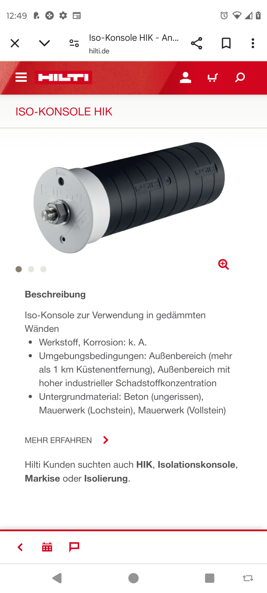

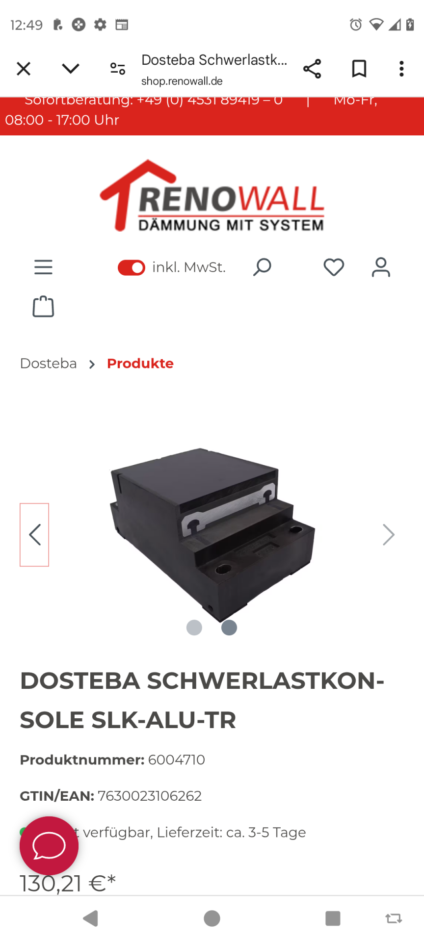

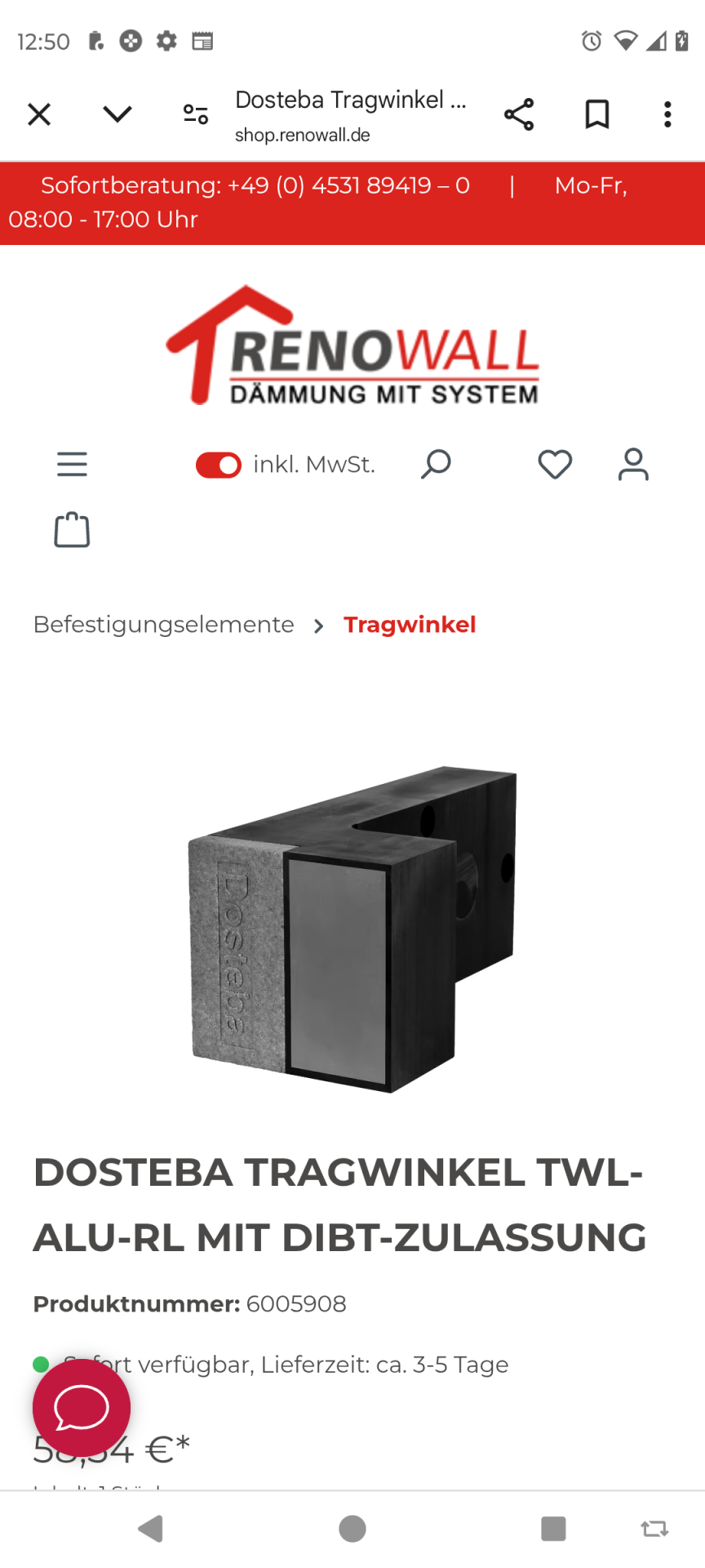

    Entweder den Unsinn von @HabeckR oder du suchst dir Thermokonsole , ISO - Konsole , Schwerlastkonsole oder unter was auch immer dies vertrieben wird , das entspricht dann auch einer fachgerechten Lösung hinsichtlich Thermik und Lasten.

    Diese schwerlastkonsole hab ich auch schon überlegt zu nehmen, aber die terrassenüberdachung, also der Balken der am der Wand befestigt wird, benötigt alle halbe Meter eine Bohrung im der Wand

    Woher kommt diese Annahme und was für Balken ? Du meinst sicher Träger , Aluminium ist bei der Abmessung mit feuervz. Profil als 'tragender Kern ' ausgeführt, auch hier braucht es keine Befestigung alle 0,5 m , falls wirklich notwendig stellt schon die Befestigung im MW ein Problem oder kannst du in die Decke?

    Die Wand, an der das Wandprofil montiert wird, muss mindestens 250 kg pro laufenden Meter tragen können. Sie haben eine Schraube pro halben Meter.

    Da würde ich nochmals nachfragen, es gilt zwar nicht 1 Schraube wie auch immer diese definiert ist vs einem Bild von 2/4 Schrauben erzielt den doppelten Abstand oder doppelte Traglast , du hast auch nichts zum MW geäußert aber mit 2 'Schrauben" sind 250kg schon eine Herausforderung zumal hier noch 18 cm 'Abstand' zur Wand vorliegen.
