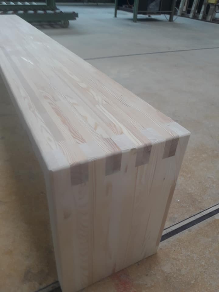

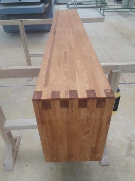

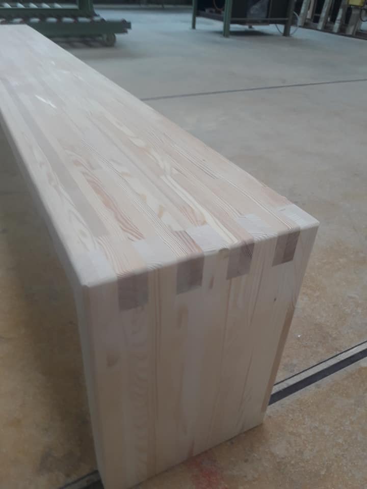

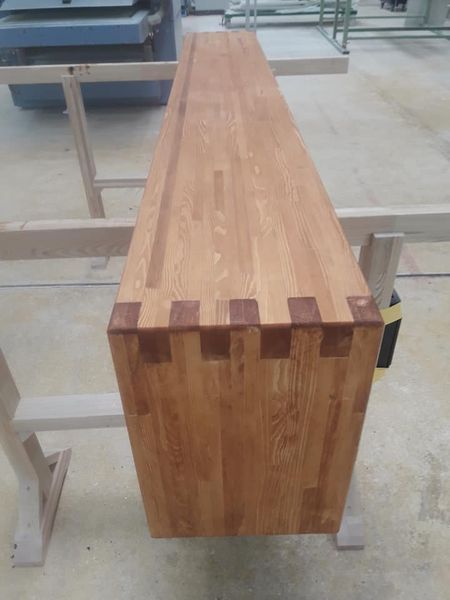

    Ich kann mich über die Produkte nicht beschweren..
    Zwei mal Streichen mit den Lasuren und die Sache ist gegessen, bis zur nächsten Wartung in ein paar Jahren..
    Mit der Holzschutzcreme in Teak hab ich z.b meine Gartenbank gemacht ( roh und mit einmal Streichen im Bild empfehle aber zweimal )
