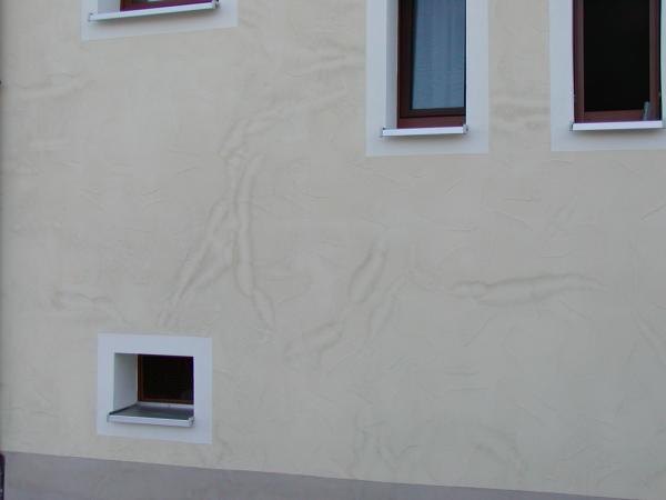

    WDVS-Nordwand 2 Jahre alt, EPS mit min. Unter u. Oberputz als Modellierputz gewaschelt mit Siloxanfinisch .
    Fleckenbild untypisch , Abriebprobe mit alkohogetränktem Wattepad , Schmutz lässt sich abreiben .
    Haus wird mit Festbrennstoffen beheizt .
    Die anderen Seiten sind sauber .
    Dieses Phänomen ist mir in meiner fast 4-Jährigen Praxis noch nicht untergekommen .
    Algen sind es nicht .:(

    :mega_lol: Ach Schmittchen , wenn ich das wüsste , ich kann nur vermuten daß es sich hier um Russ-Schwebepartikel handelt die durch Niederdruck, Nebel,Wind und Peitschregen an die dauerfeuchte (Herbst-Winter-Frühjahrszeit)Nordfassade gedrückt wurden und nach Teiltrocknung der Ränder wieder so ausgewaschen wurden und ein aquarellartiges Bild hinterlassen haben .:mauer.

    Leider habe ich keinen Vorschlag , sonst würde ich dir heilfen , aber: vom Vorbeifahren sehe ich immer ein Haus mit WDVS , es bilden sich schwärzliche Flecken zwischen Geländeboden bis ca. zu den Fenstern und wird immer mehr. Im gleiche Viertel wieder ein Haus mit WDVS , steht da wie neu. Beide Dämmungen im gleichen Jahr aufgebaut. Wer weiß , unterschiedlicher Putz oder Putzanstreich , oder unterschiedliche klimatische Bedingungen kleinstregional (wie Du ja meinst mit dem Niederdruck usw.).
    Die Ursache wirst schon noch finden:28:

    :thinkAuch Algenbildung ist nicht auszuschliessen . Muss man aber vor Ort besichtigen .:winken

    :)Das ist eine Sache , wichtiger ist die Ergründung des optischen Mangels und Beweisfähigkeit der Ursache . Beweissicherung ist eingeleitet , Kläger spricht von Ausblühungen .:think

    Ausblühungen aus dem WDVS? Hat der Kläger eine blühende Phantasie? :e_smiley_brille02:
    Da ist deine Vermutung schlüssiger:
    Meine laienhafte Theorie (frei nach Konrad, jetzt schimpftst du bestimmt gleich wieder:motz): Gerade die Nordseite kühlt manchmal in der Nacht stark aus unter die Lufttemperatur , und die schmutzgeschwängerte Luft kondensiert auf der Wand (das kann auch gefrieren im Winter). Morgens wenn die Sonnen aufgeht verdunstet die Luft wieder aber der Schmutz bleibt kleben.

    so etwa sehe ich es auch , durchaus vorstellbar !:winken

    Sag mal Franz, bis zu welcher Höhe/Etage geht denn das "Bild"?
