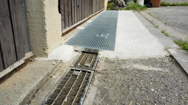

    wir haben unsere von mehreren Bewohnern benutzte Tiefgarageneinfahrt repariert (bzw. eine von zwei Einfahrten, s. Bild). Der Asphalt davor hatte sich samt Entwässerungsrinne soweit abgesenkt, dass manche Autos nicht mehr ohne aufzusetzen reinfahren konnten. Nachdem das nun fertig ist, bin ich nicht sicher, ob das so die richtige Art der Reparatur war und möchte hiermit nach der Meinung der Experten fragen. Wir haben den Asphalt ausgemeiselt und dann ein Gitter über die alte Ablaufrinne betoniert. Was sagt ihr dazu? Ist das so ok? Gibt es da Vorschriften, die man einhalten muß?
    Vielen Dank!!!

    Zu Frage 1: Wird nicht lange halten, es ist ja kein richtiger Verbund da vorhanden...versteh immer nicht, warum die Leute immer irgendwelche Schäden reaprieren, indem sie da irgendwie Beton oder Mörtel draufkippen??!!!
    Zu Frage 2: Nein, siehe Antwort 1
    Zu Frage 3: Kann ich nichts sagen, ich denke nicht, dass es direkt Vorschriften gibt. Aber immerhin sollte man die aRdT einhalten!

    für ein kurzfristiges Provisorium, das nur mal schnell grobe Abhilfe schaffen soll, bevor alles neu gemacht wird, wird das taugen.
    Ob es einen Winter übersteht, wage ich zu bezweifeln...

    Wie willst du denn die Rinne reinigen? Das Gitter unter dem Gitter kannst du auf jeden Fall nicht mehr herausnehmen

    recht viel dümmer hätten man das nicht anstellen können
    schade um die Arbeit

    hatte ich vermutet - kannst du noch etwas genauer sein bitte? Danke!

    Guckstdu #2 + 4

    Wozu reinigen?
    Deren Ablauf ist doch sicherlich längst entweder zugesetzt oder undicht (Absenkung!)...

    hält vielleicht bis zum nächsten winter.

    Hat aber einen großen Vorteil. Die Entsorgung gestaltet sich dann leichter.

    also jetzt mal ehrlich :
    als flickschusterei , welche es nun zugegebenermaßen ist , finde ich es durchaus gelungen . da habe ich schon wesentlich schlechteres gesehen.
    lässt auf eine schichtstärke von 10+ cm schliessen , also denke ich hält auch ein paar jahre .......
    wirklich reparieren geht anders , aber ich wohne da ja nicht . :D

    An welcher Stelle ist kein Verbund vorhanden und was bedeutet das ? Danke!

    Wenn ich mir das Bild so ansehe und versuche die Dimensionen in ein richtiges Verhältnis zu bringen, dann sind das zwei bis drei Zentimeter Stufe. Welches Auto setzt denn da auf, das für den Straßenverkehr zugelassen ist? Sobald es Starkregen gibt und diese jede Menge Dreck in die Rinne spült und den Abfluss verstopft, hast Du ein großes Problem.
    IMHO ist es Murks. Warum nicht gleich richtig machen?

    Schätze mal, er wird nicht bei/an der Stufe aufsetzen, sondern am Bordstein, ist aber nur eine Vermutung.
    BTW, quick'n dirty hätte man provisorisch auch erstmal ein Brett/Holzbohle an die richtige Stelle hinlegen können, sozusagen als Übergangslösung bevor man es richtig macht.
    Ist natürlich bei mehreren Benutzern schwierig wg. möglicher Stolperstelle, muss man halt aufpassen/hinweisen.

    Kennt ihr das Gefälle hinter dem Tor? Davon hängt es nämlich auch ab...

    wird der dreck weggespült
    und wenn man gaaaanz genau schaut , sieht man , dass die rinne wesentlich höher liegt , als die durch den bordstein abgetrennte fläche :D
    und wenn man liest Tiefgarage , könnte man sich (mit viel fantasie) vorstellen , dass es hinter dem tor abwärts geht , und da kommen dann schon einige serienfahrzeuge an die grenzen ihrer bodenfreiheit :p
