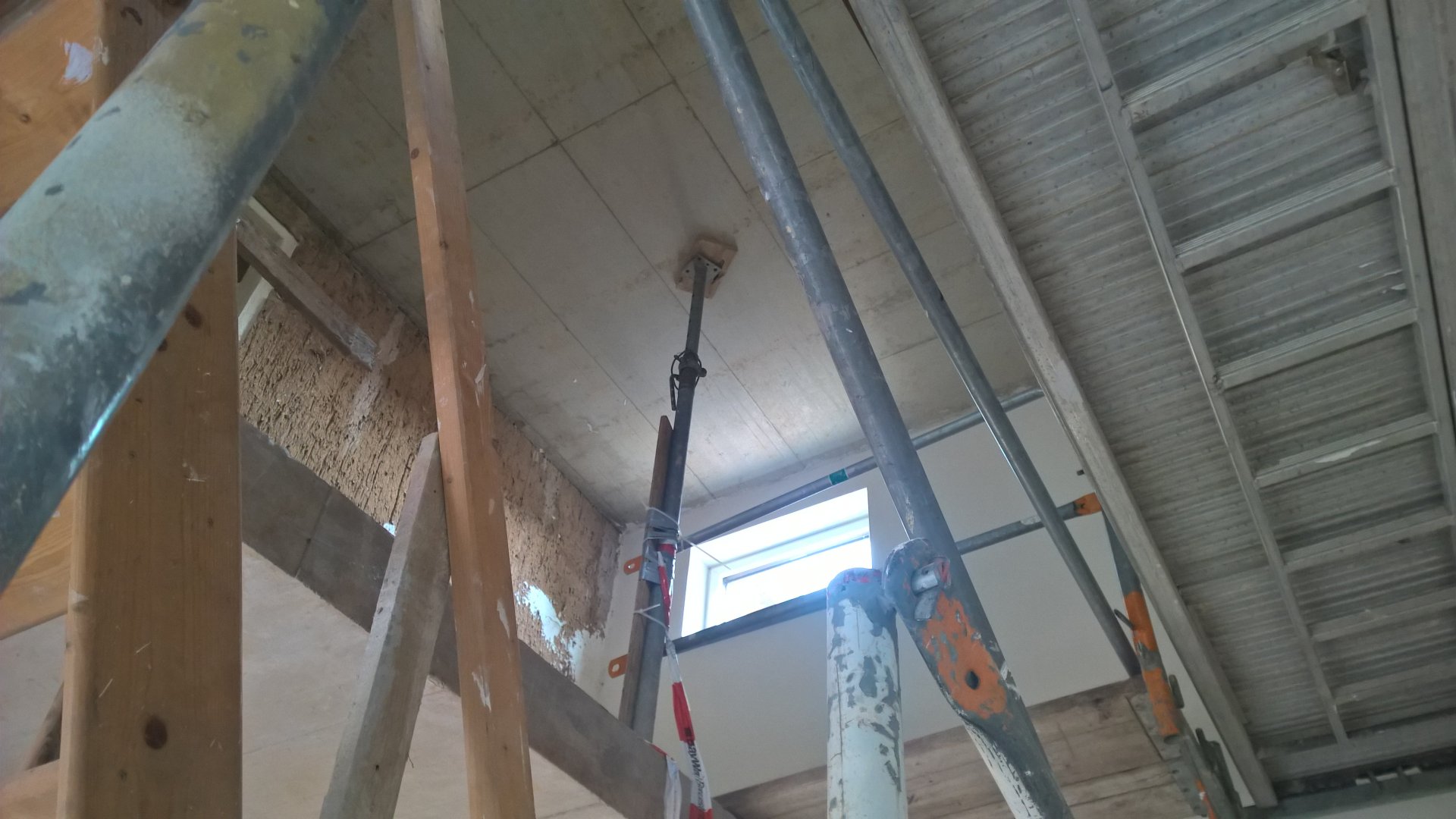

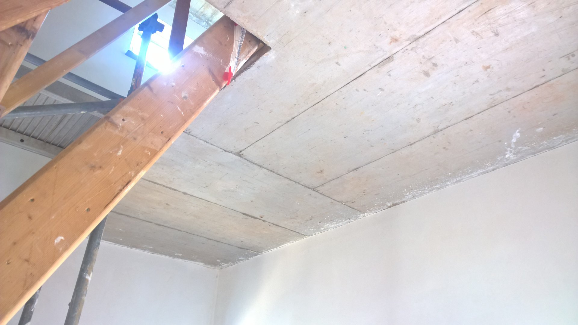

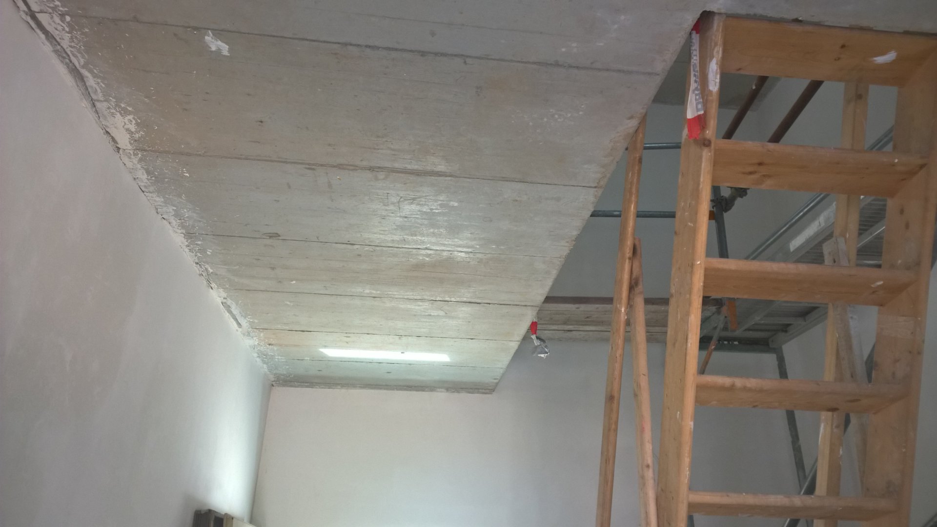

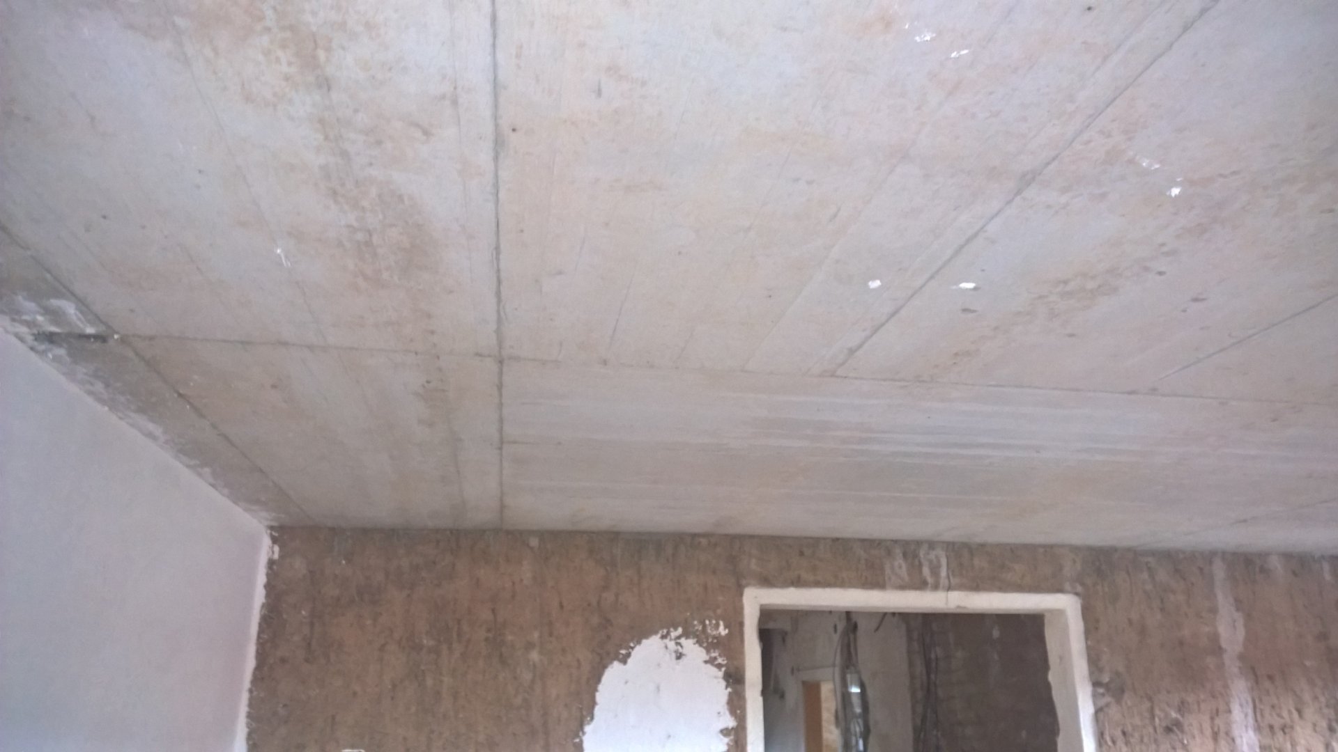

    ich muss in unserem Treppenhausanbau 2 Decken verschönern.

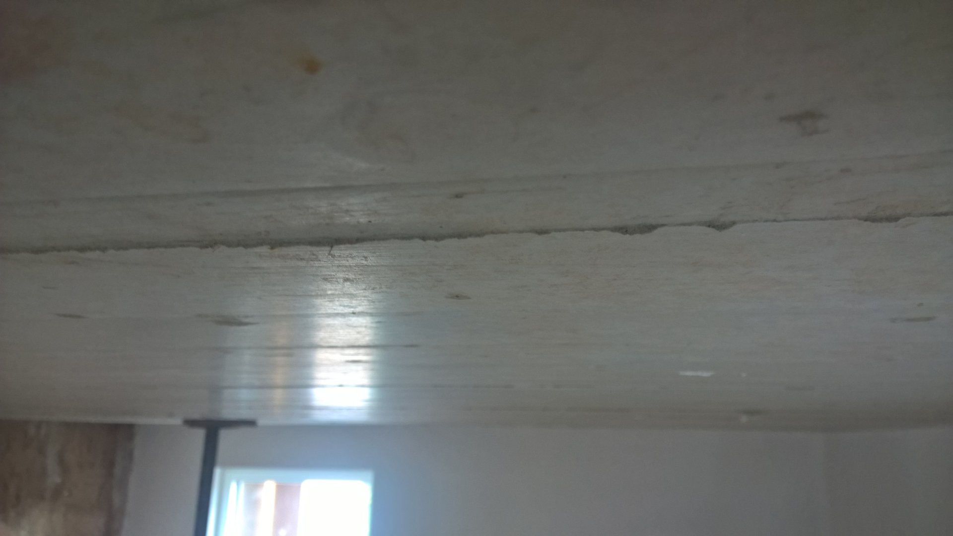

    Ansich sind die gut gegossen. Man sieht halt die einzelnen Schalungsplattenstöße.
    Ich bin aktuell unschlüssig, ob ich die mit Paneelen oder ähnlichem verkleiden soll oder Streichen. Fürs Streichen müsste ich die vorher noch bearbeiten.
    Würde für die Stöße auch ein einfacher "Deckenschleifer" reichen oder müsste ich dafür bereits eine richtige Betonschleifmaschine mieten?
    Was gäbe es noch so für Möglichkeiten an die ich eventuell gar nicht denke?

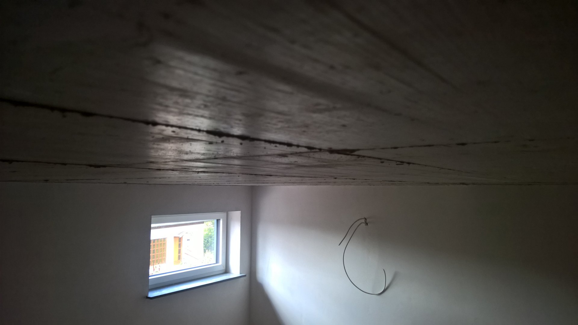

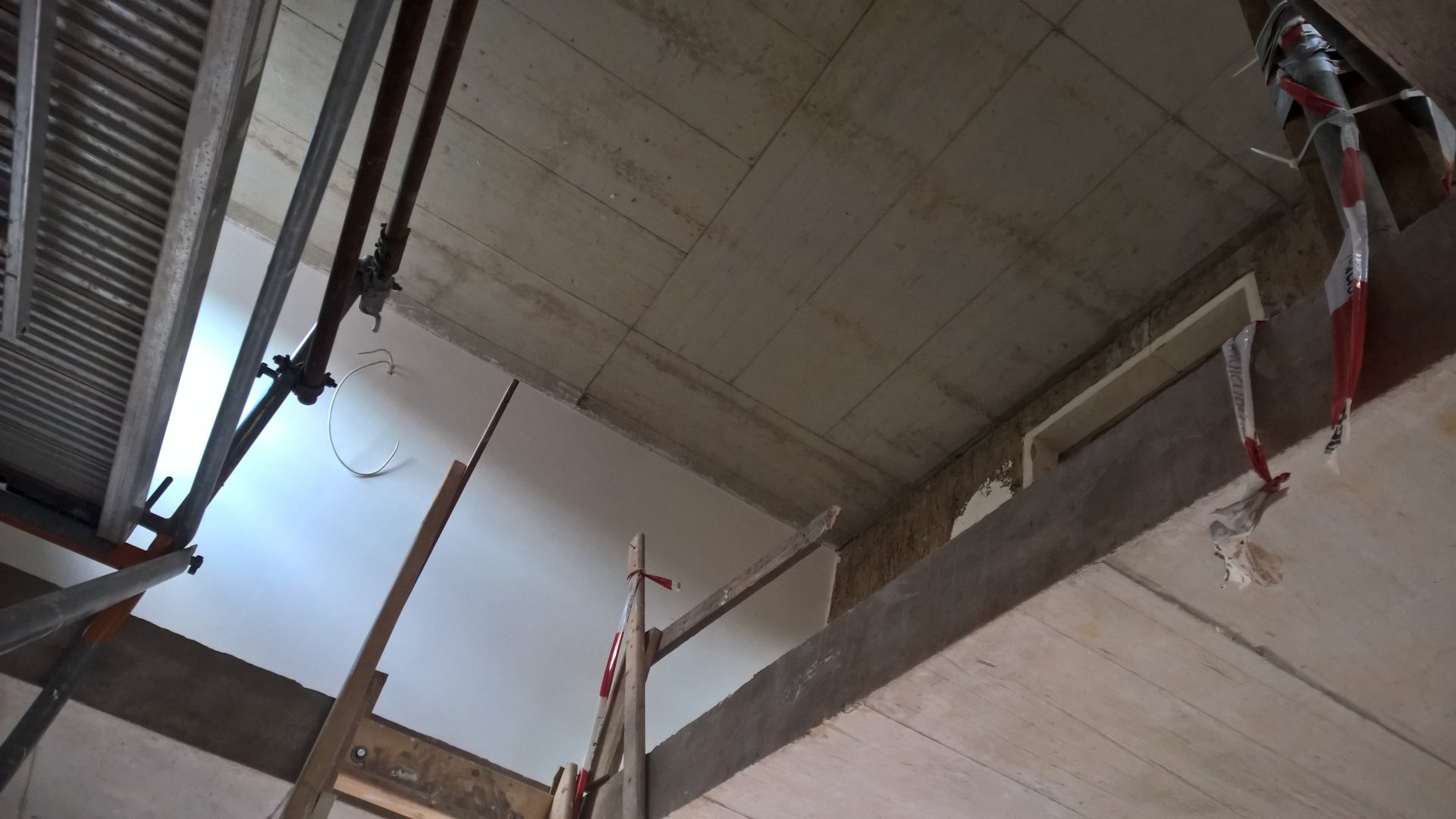

    Im Untergeschoss müßte ich noch die seitliche Betonfläche "verstecken". Die Kanten sind schön 90° aber halt leicht ausgebrochen usw. Daher würde ich für die untere Decke eher an Paneele denken, die ich dann um die Treppenlochkanten nach oben führen kann. Was würde da eventuell noch gehen?

    Grate mit Topfscheibe abschleifen und die Decke spachteln.

    Würde ich die Topfscheibe in einen normalen Winkelschleifer spannen?

    Wie würde ich an der unteren Decke dann die verticale 20cm hohe Betonfläche verdecken?Die Kanten sind schön rechtweinkelig aber doch schon leicht ausgebrochen. Würde man das dann auch Spachteln und anschließend Überstreichen, hält sowas?
  6. Nic123
    Nic123
    18.02.2019
    415
    126
    Rigibswinkel einspachteln
