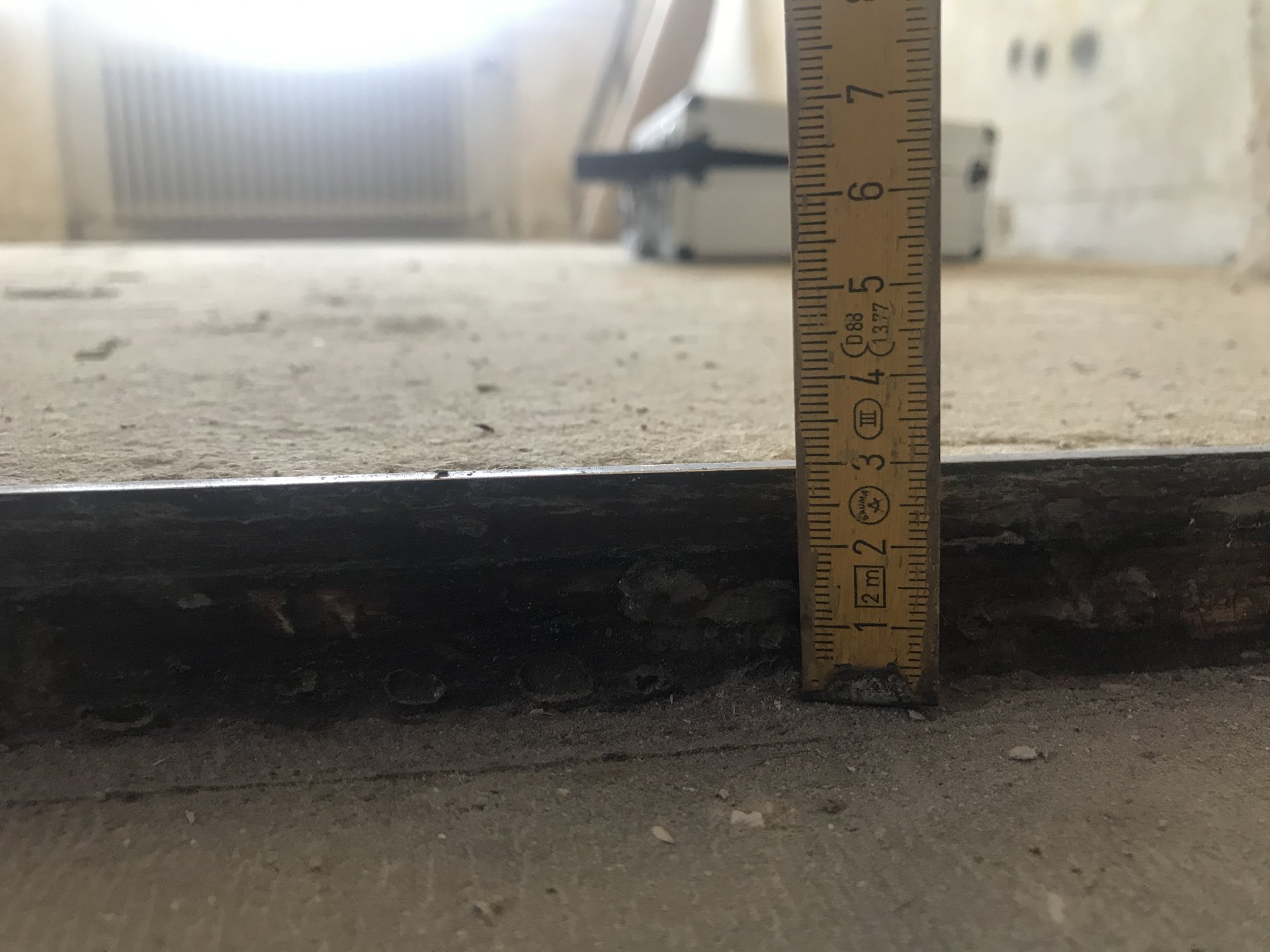

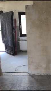

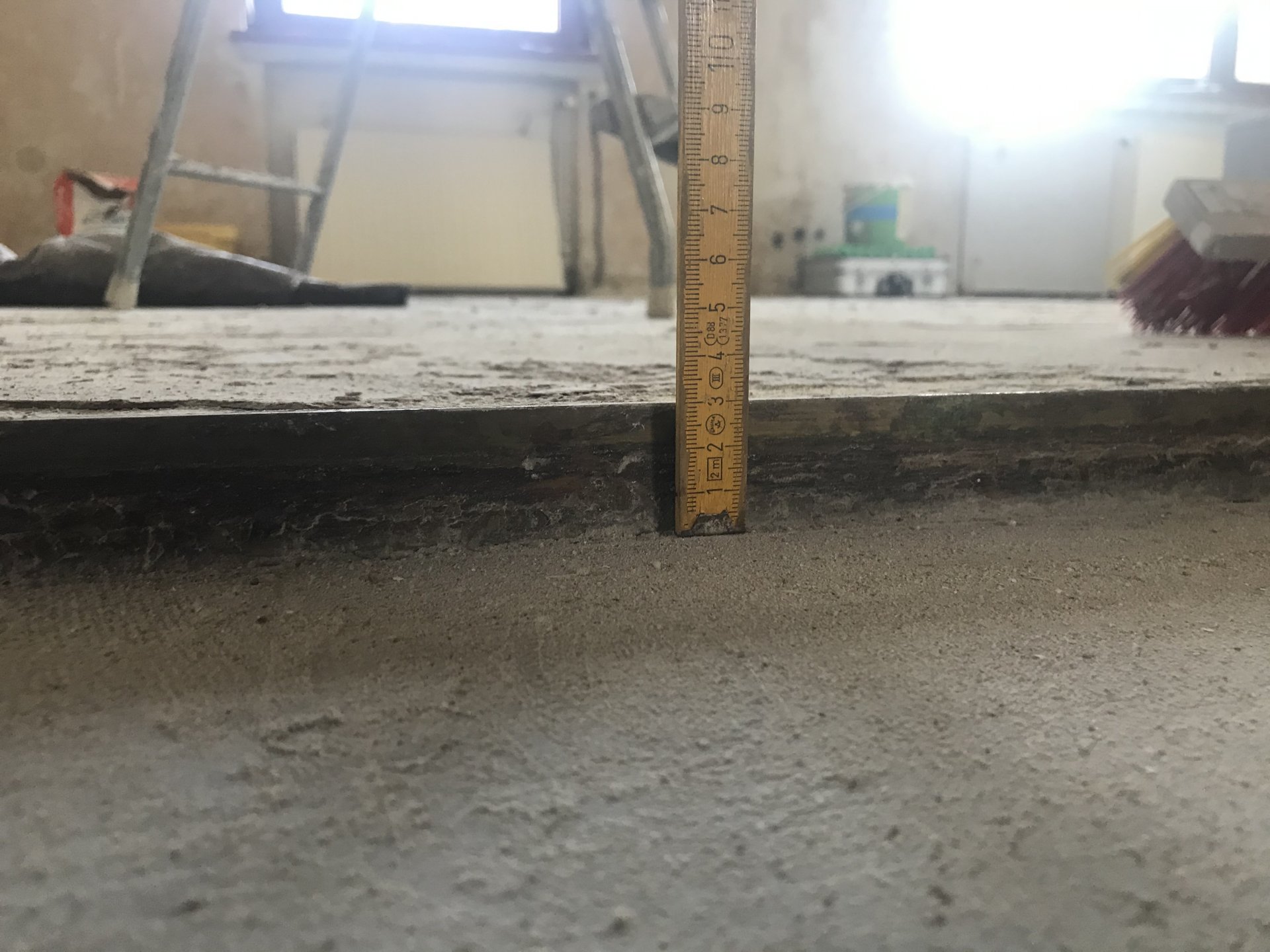

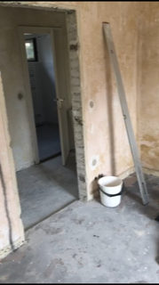

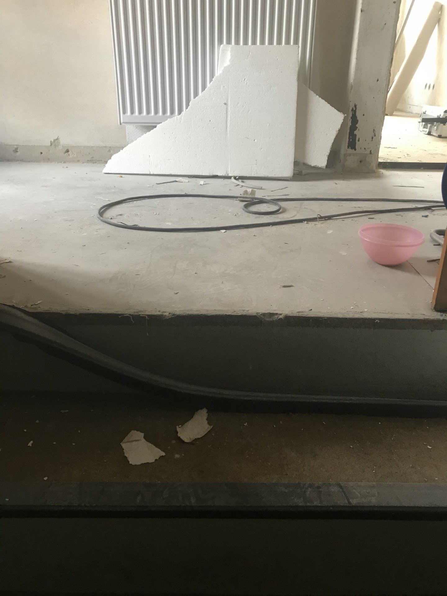

    Wir haben ein altes Haus gekauft und der Flur im EG und 1. OG ist jeweils 2-4cm niedriger als alle anderen Räume die von den Fluren abgehen. (anbei zwei Bilder, auf denen man die Höhenunterschiede ganz gut sehen kann).
    Wir wollen auf beiden Geschossen einen Boden komplett durchziehen, bzw. ohne Stolperfallen leben, daher müssen wir die Höhe vom Flur anpassen. Dies führt dann natürlich dazu, dass die ersten Treppenstufen (EG und 1.OG) zu hoch werden.
    Da man 2-4cm nicht einfach mit einer Bodenleiste ausbessern kann ist nun die Frage wie wir dies am besten lösen können.
    Die jeweiligen Stufenhöhen anpassen? Im Keller bestimmt ok auf der Steintreppe, aber im "richtigen" Treppenhaus ist eine schöne Holztreppe...
    Vielen Dank für Tipps.

    Treppe anheben ist doch am sinnvollsten, wenn der Boden in beiden Stockwerken um etwa das gleiche Maß erhöht werden soll- der Boden kann dann unten durchgezogen werden.
    Welcher Belag ist vorgesehen?
    Wenn du Fotos mit der Gesamtansicht aufnimmst lassen sich die Möglichkeiten beurteilen.

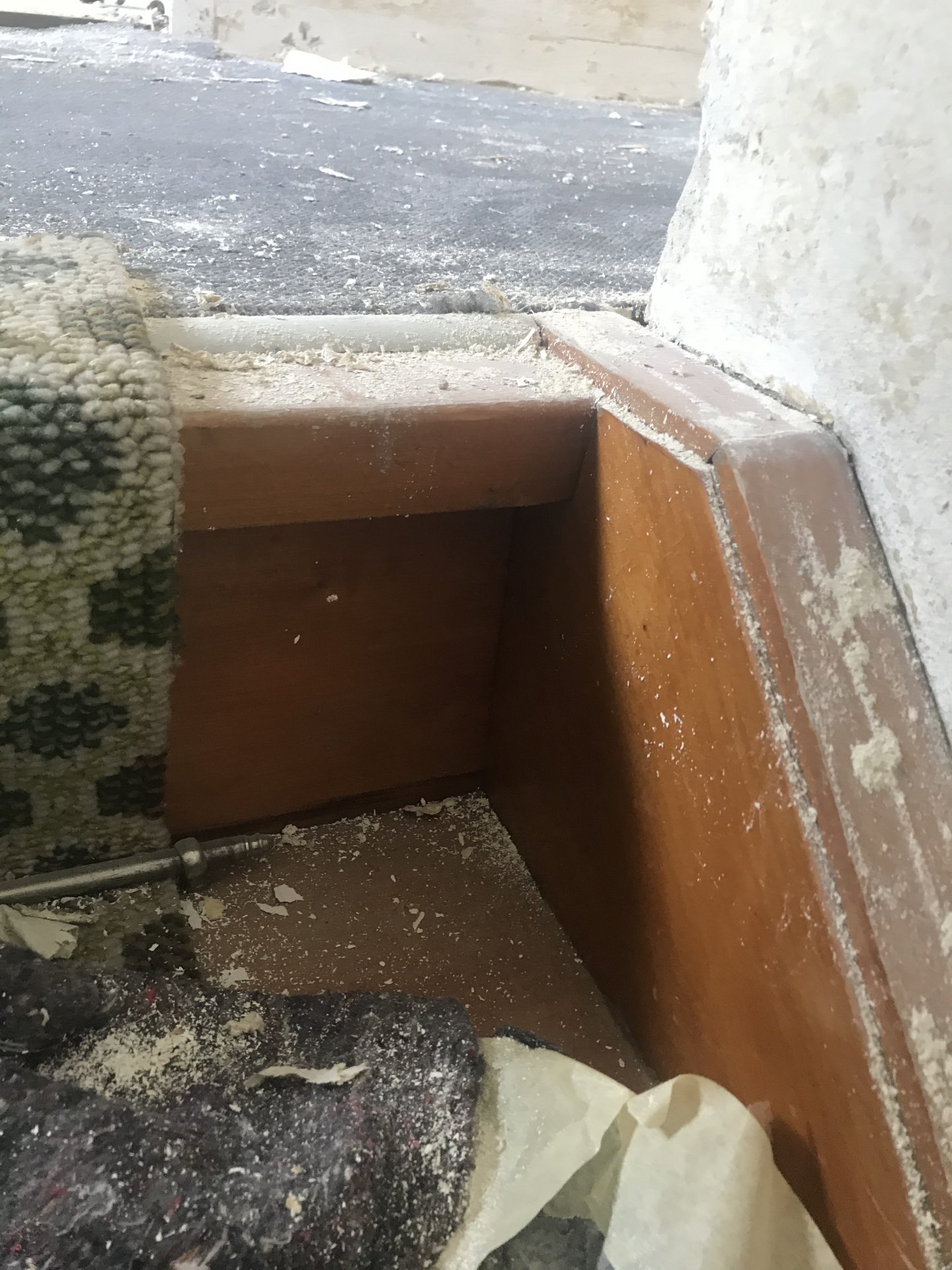

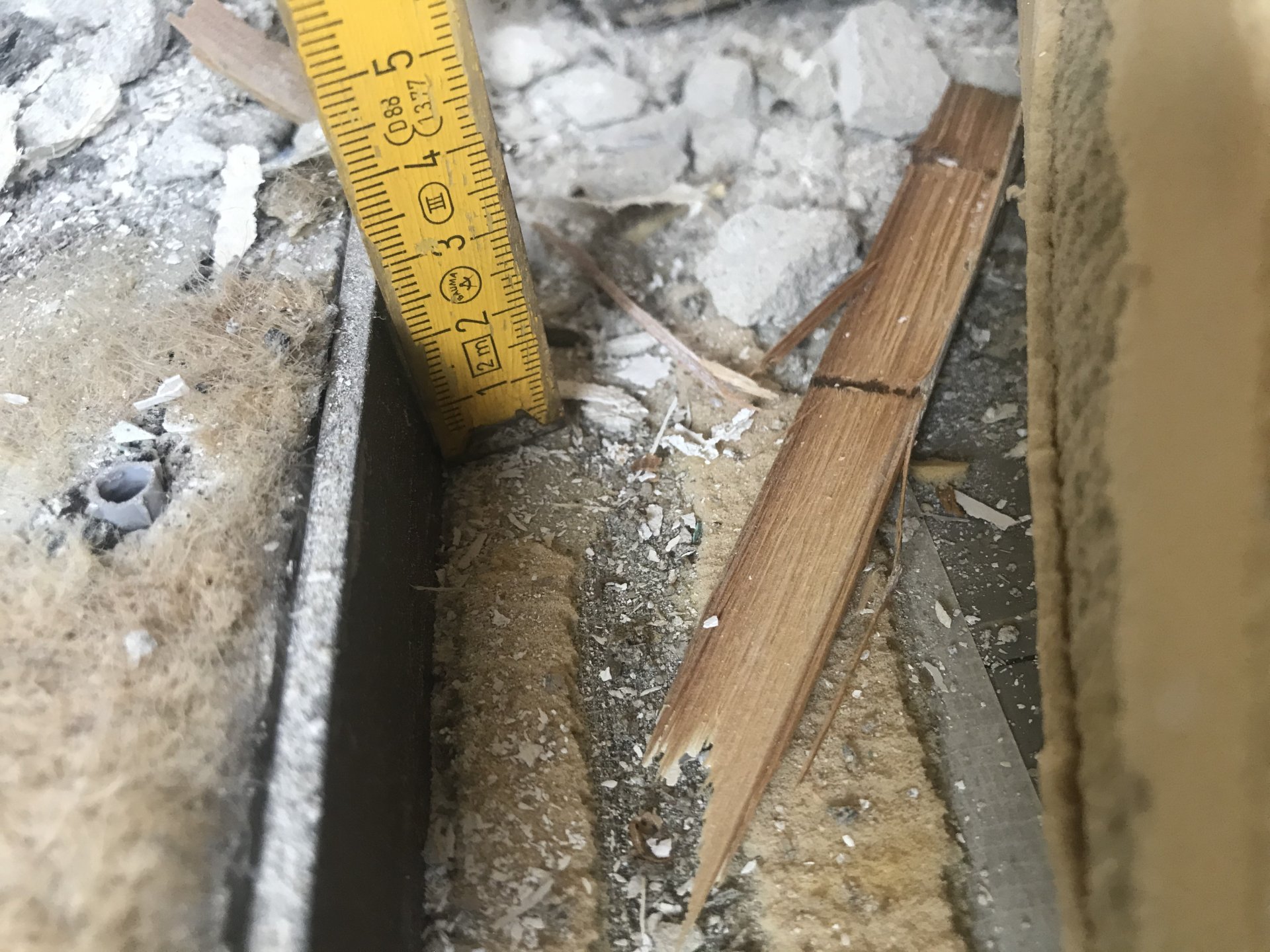

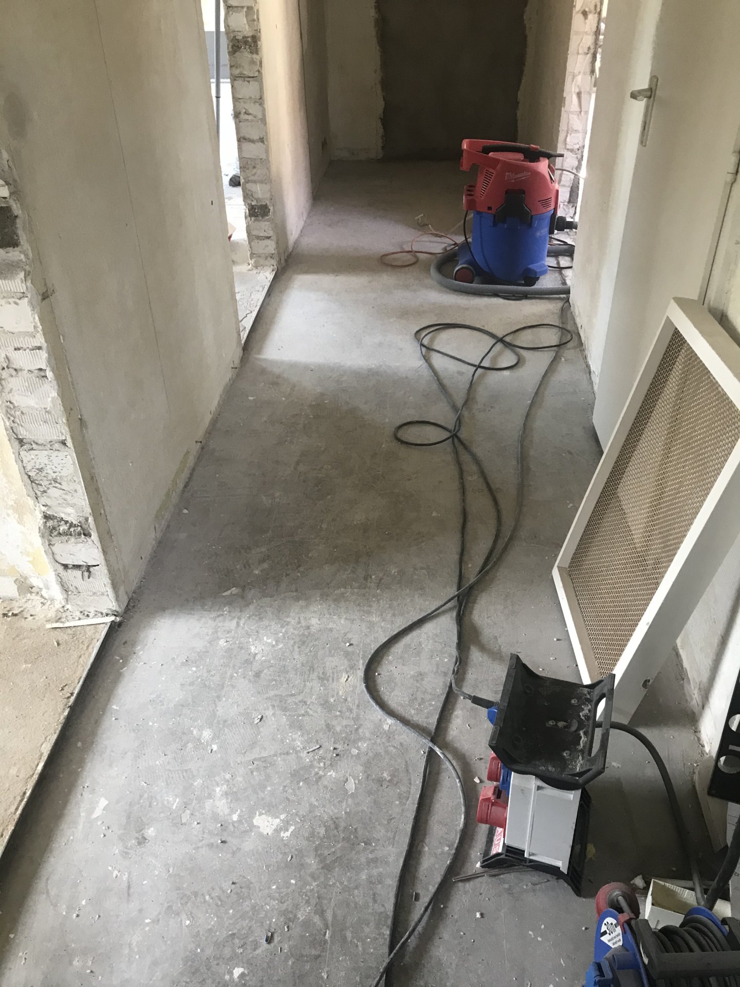

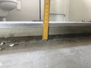

    HAllo,
    Jetzt kommen ein paar Bilder

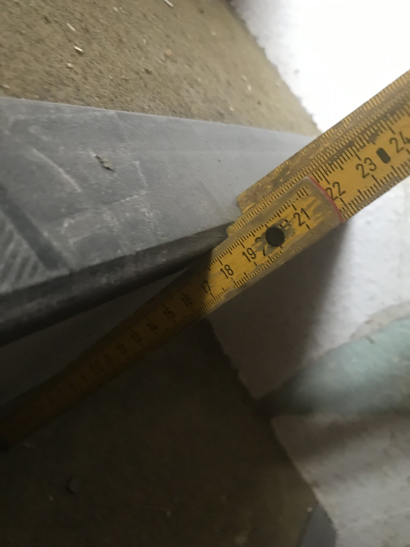

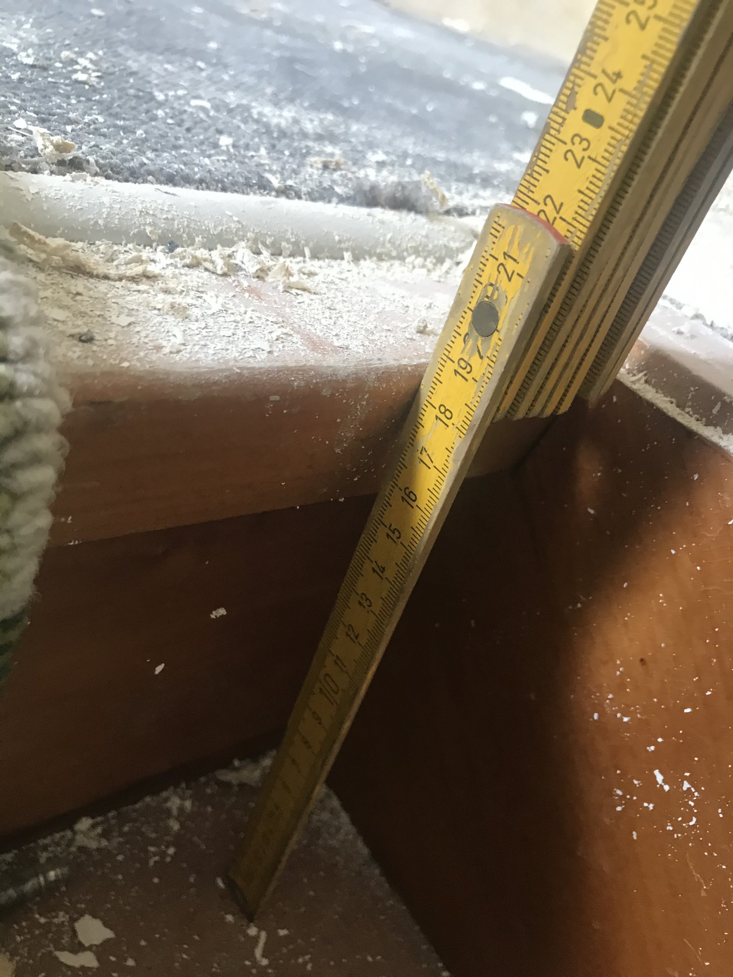

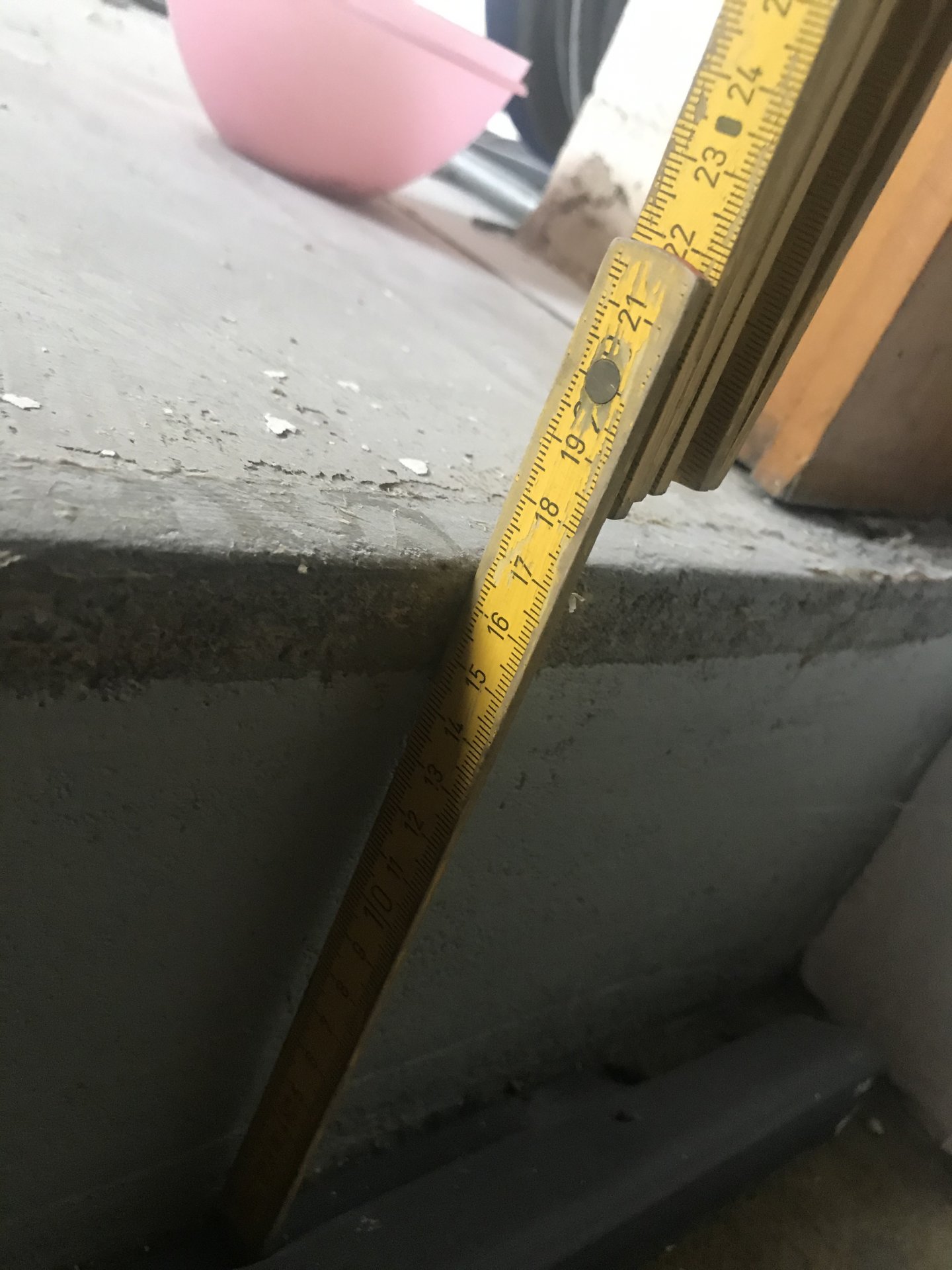

    hier die Höhenunterschiede vom Flur zu den Räumen im EG: 52354027-F5DE-4DCD-865A-70C89B4028AC.jpeg 231AD650-87EF-4684-910D-C2643436D319.jpeg 7ACC5431-DA2C-4B5E-84B4-D6AA4E4841BB.jpeg
    Hier die Kellertreppe 1. Und 2. Stufe 18C3AAE3-6DE7-438F-A06D-63E9892EFA55.jpeg 5EBE8669-D1D6-4C9A-8586-E0CC828974A5.jpeg 9DB0F354-E5B9-44AC-9421-6DCC7D039CBA.jpeg
    Hier nochmal eine Großaufnahme: 2ABEEA88-817B-4EF5-A6B5-9E9FAF5B9979.jpeg
    Hier die Treppe ins erste OG BE15E550-5046-4809-B9A2-B3B46A5ABFC4.jpeg 5DFB1A36-F041-4885-90AC-FC8BD2206C61.jpeg
    Und hier die Höhenunterschiede vom Flur in die Räume im 1.OG 5BAAD969-D66F-43AC-9B68-1794A39ED2FC.jpeg 52354027-F5DE-4DCD-865A-70C89B4028AC.jpeg

    Die Treppe lässt sich wohl nicht so einfach anheben. Da würde ich neue Stufen aus Holz drauf setzen. Im Prinzip eine neue Treppe auf die Alte.

    Jede Holztreppe läßt sich doch anheben, besonders Wangentreppen, die auch als Ganzes eingebaut werden.
    Kontrollieren, ob die seitlich mit der Wand verdübelt/verschraubt wurde.
    Ansonsten werden Treppen nur am Fußpunkt und/ oder oben gesichert.
    Die Befestigungspunkte lösen, unten gegen Abrutschen sichern und mit Wagenheber anheben,
    dabei oben mit Brecheisen etwas von der Decke wegdrücken.
