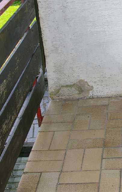

    a.) Durch Spritzwasser an gelagertem Gerät hat auch der Verputz an der Ecke was abgekriegt. Ich habe die losen Stellen abgeklopft und muss das Loch wieder zu kriegen, sowie weiteres Eindringen von Feuchtigkeit verhindern. Dazu will ich es verputzen und dann Keramik-keramische Sockelleisten dort an der Schmalseite verlegen, sodass Feuchtigkeit nicht auf den Verputz in dem Winkel gelangt, sondern an der Sockelleiste entlang nach aussen abläuft.

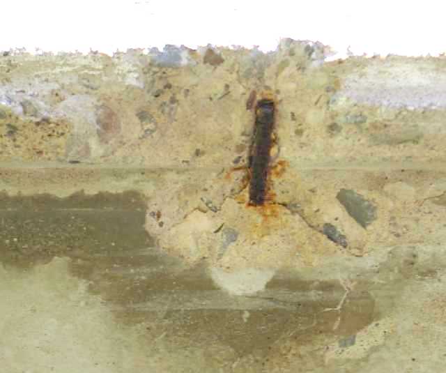

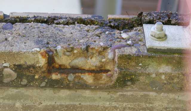

    b.) Es gibt drei Stellen, zwei fingerlange und eine zwanzig Zentimeter lange, alle am Rande der Betonplatte des Balkons, an denen der Beton über (eigentlich unter) der Armierung abgeplatzt ist. Weiter weg vom Rand kann ich keine hohl klingenden oder abgeplatzten Stellen ausmachen. Die Armierung war ca. einen halben bis einen ganzen Zentimeter von Beton überdeckt. Der Balkon ist oben gefliest, die Fliesen und ihre Fugen sind intakt, ausser dass die Verfugung am Rand bisweilen 1-2 Zentimeter ausgewaschen ist und das Wasser daran heruntergelaufen ist, und durch Moos oder Verwitterung die Tropfnase ihre Funktion nicht erfüllt hat.

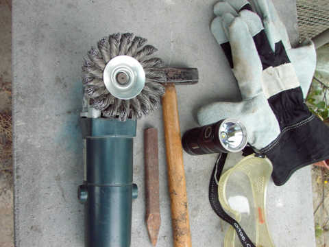

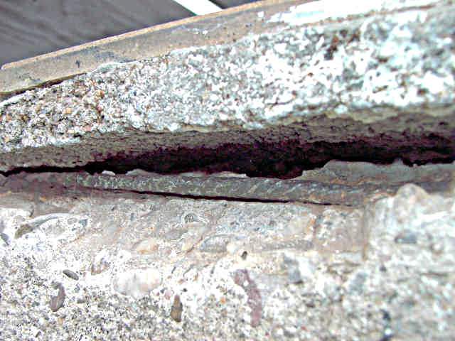

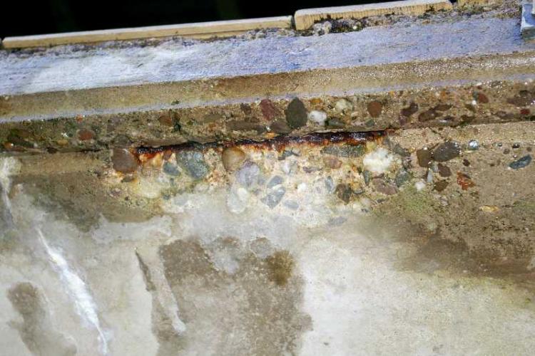

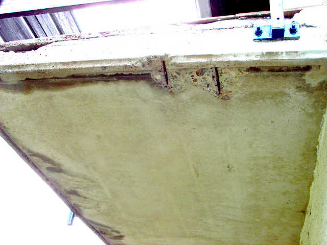

    Heute kamen Hammer und Meißel zum Einsatz, wobei aus "einer fingerlangen" Schadstelle schnell zwei ausgedehnte wurden, wenn man jedem kaum erkennbaren Riss nachging:
    Den Anhang 57655 betrachten
    Den Anhang 57658 betrachten

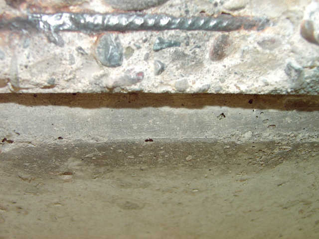

    Mit der gezopften, rotierenden Flach-Drahtbürste waren die offenliegenden Armierungen erstmal leicht auszuputzen, da der umliegende, noch feste Beton von ihr gleich mit abgetragen wurden.
    Den Anhang 57657 betrachten
    Zwei der Armierstäbe waren ohne jede Überdeckung an der Betonkante verlegt, den einen habe ich abflexen, den anderen umbiegen können. Gestaunt habe ich dann aber doch, wie das Bauhandwerk, das uns Laien und Bauherren doch dauernd predigt, zum Fachmann zu gehen, einen Murks produzieren kann, der einem Laien nie in den Sinn gekommen wäre: in dieser Ecke ist die Armierung gar über der Oberfläche der eigentlichen Spannbetonplatte zu liegen gekommen und wurde dann einfach in dem Estrich oder jedenfalls der Schicht, auf der dann die Fliesen verlegt sind, "begraben". Hier am Rande ist letzterer im Laufe der 35 Jahre seit dem Bau etwas ausgewaschen worden - man sieht die Armierung daher über der Betonplatte offen liegen.
    Den Anhang 57656 betrachten
    Nächster Schritt: 2x Korrosionsschutz auftragen und jeweils trocknen lassen.

    Das Forum hat, glaube ich, meine Fotos gefressen. Hier sind sie nochmal:
