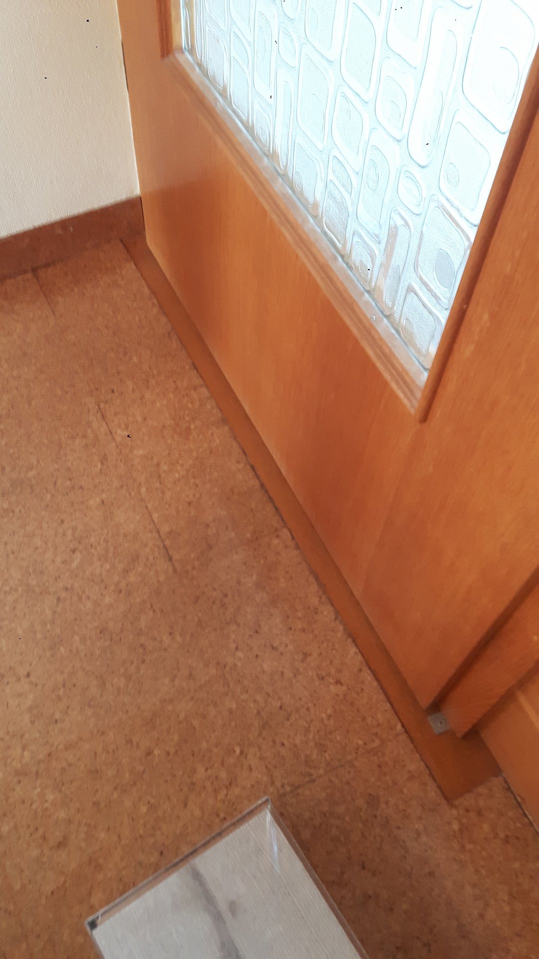

    Hallo Experten,
    ich habe schon als Gast hier einige gute Tipps erhalten und mich jetzt mal registriert, da ich eine Frage habe auf die ich noch keine Lösung gefunden habe.
    Zur Situation: Wir haben ein Haus geerbt und sind derzeit kräftig am Sanieren. Es läuft auch alles ganz gut und im Zeitplan, ich bin zwar handwerklich eigentlich nicht so bewandert aber konnte mir schon viel anlesen. Tapezieren, Laminat verlegen und streichen klappen schon mal ganz gut.
    Nun zu meinem eigentlichen Anliegen:
    Wir wollen im 1. OG einziehen. Dort liegt im Flur Korkboden, der mit dem Untergrund kräftig verklebt ist. Dieser schließt bei der Treppe bündig ab. An der obersten Treppenstufe ist auch noch eine Tür, jedoch nicht am Ende der Stufe sondern schon "mitten drin". Der Kork ist einfach nicht mehr schön und ich wollte gerne Laminat darauf legen. Jedoch komme ich dann 8mm höher. An sich wäre es auch kein Problem, die Tür zu kürzen und ein Profil anzubringen. Will aber dass es halbwegs ordentlich aussieht. Die größte Frage ist, ob ich mit dem Laminat am Ende des Korks aufhöre oder unter der Tür...
    Eine andere Idee wäre ein PVC Boden darauf, wie würde ich da einen ordentlichen Abschluss hinbringen?
    Falls ihr euch die Situation schwer vorstellen könnt, lade ich morgen mal ein Bild hoch.
    Gruß Dobby

    Kork raus, Laminat rein

    @Rico M : Jup! Muff raus! Dann gibts auch keine Höhenprobleme :)

    OK, vielen Dank für euere Antworten. Ich war mittlerweile auch fast so weit, den Kork rauszureißen. Wird wahrscheinlich ne kack arbeit, der ist nämlich mega fest geklebt.
    Jedoch komme ich dann auf 5 mm höher, denn der jetzige Kork ist 5 mm, Laminat + Trittschall 10 mm :( Bräuchte also trotzdem irgendwie einen ordentlichen Übergang
