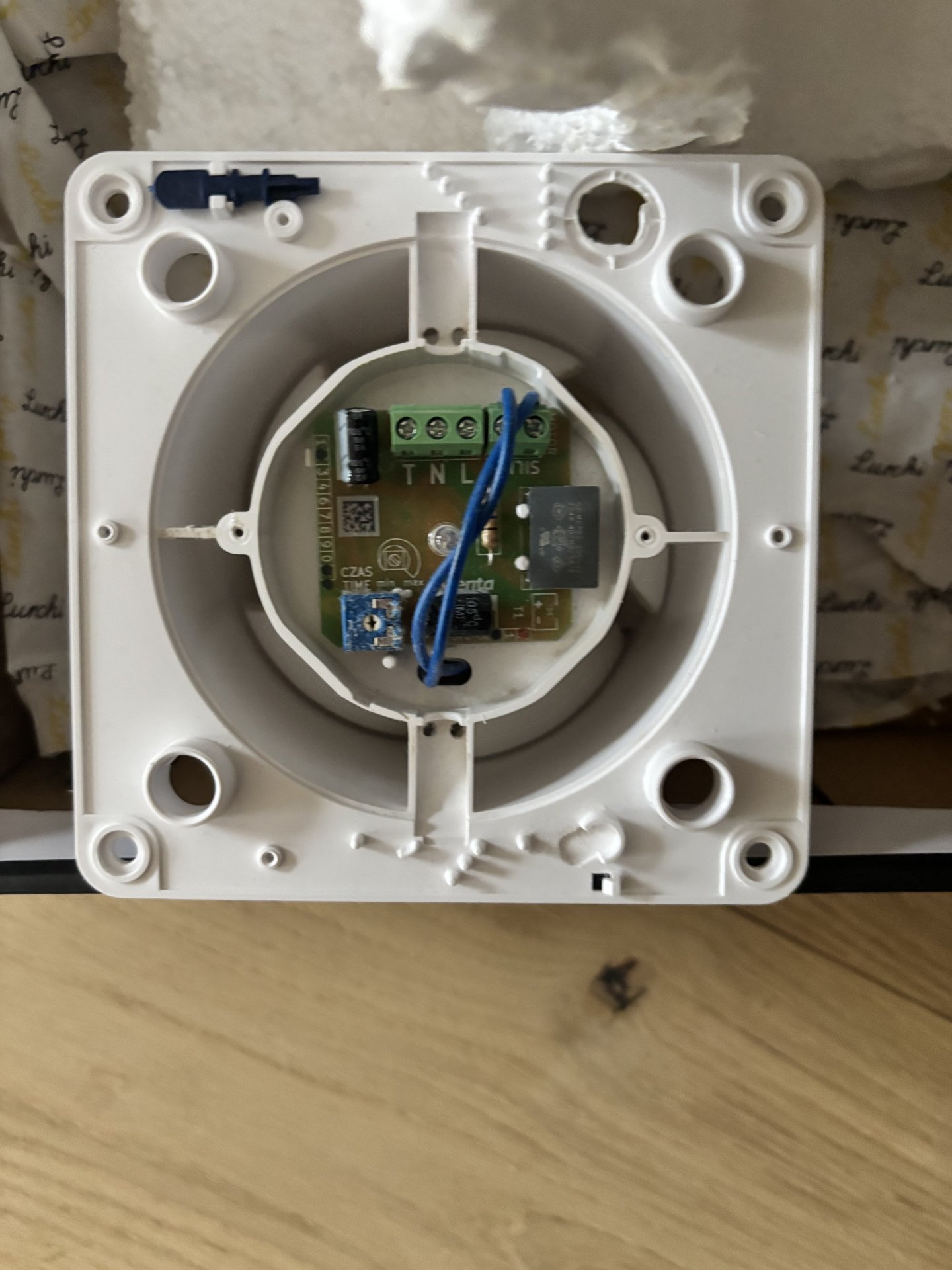

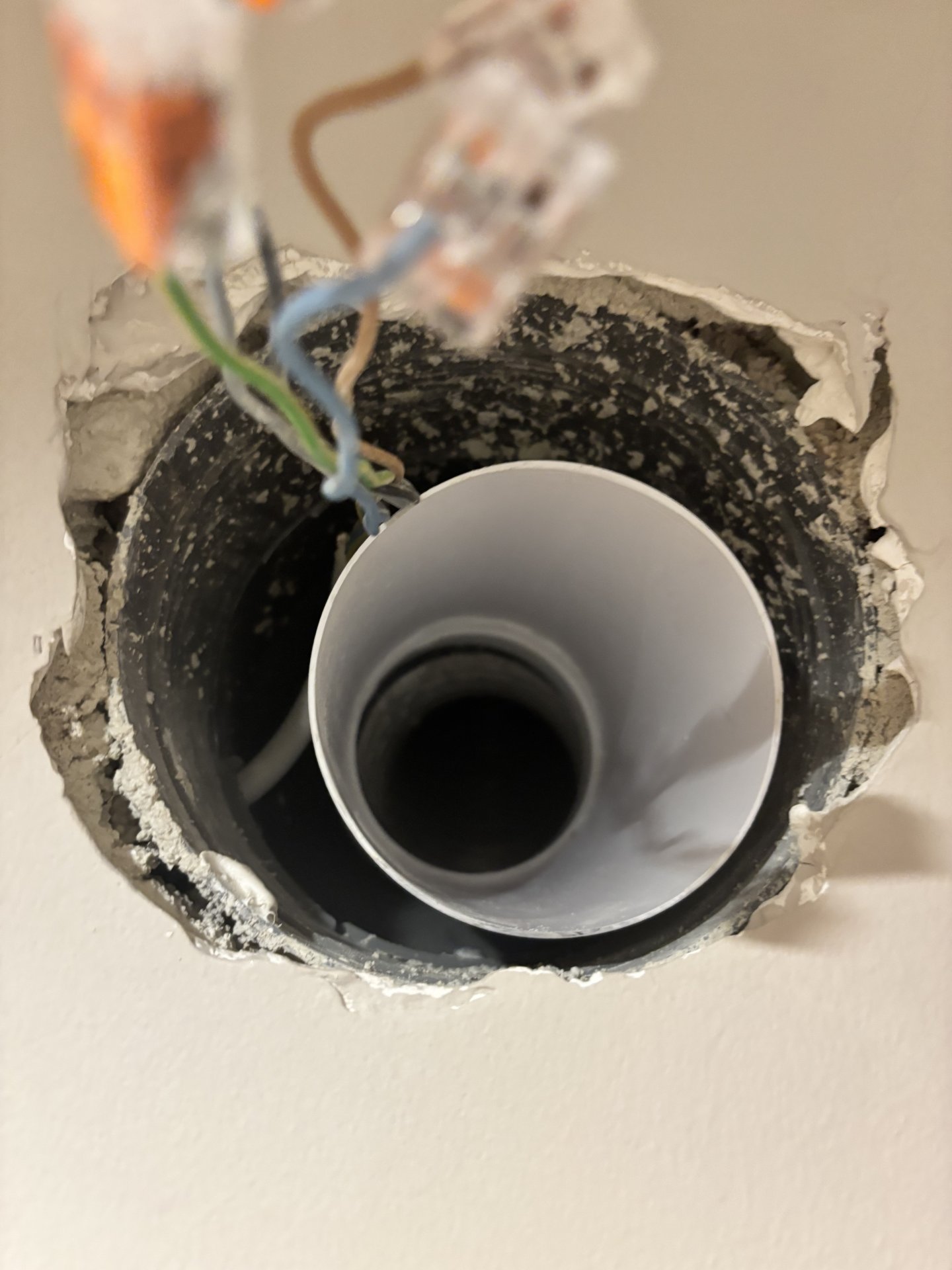

    Wir haben einen alten Lüfter aus den 70ern entfernt und einen neuen gekauft. Mit einem Reduzierstück bringen wir das alte Rohr auf die neue Größe (Foto 1). Dort wird dann der Lüfter (Foto 2) eingeschoben. Zusätzlich muss der Lüfter dann an den 4 Ecken verschraubt werden und eine Glasabdeckung halten.
    Eigentlich war meine Idee das mit Bauschaum zu füllen, und vorne dünn zu verspachteln. Doch wie bzw. woran sollen dann die Schrauben halten?
    Habt ihr Tipps oder Alternative Vorschläge zum Verfüllen?
    Vielen Dank!

    Vielleicht nicht dünn verspachteln sondern schon mit Zementmörtel arbeiten und statt Bauschaum könnte man auch Zeitungspapier nutzen

    lasst den Hohlraum um das kleinere Rohr wie er ist, wenn das Rohr aufgelegt werden soll, verwendet kleine Spritzer Bauschaum (nicht flächig) um es zu fixieren.
    Für die Front verwendet ihr dann einen Zuschnitt Gipskarton, nehmt dazu um das Loch etwas von dem Putz weg.
    Das bietet euch eine gute Montageebene, ein für Laien leicht zu verarbeitendes Material und die Option, alles wieder Rückgängig zu machen.
