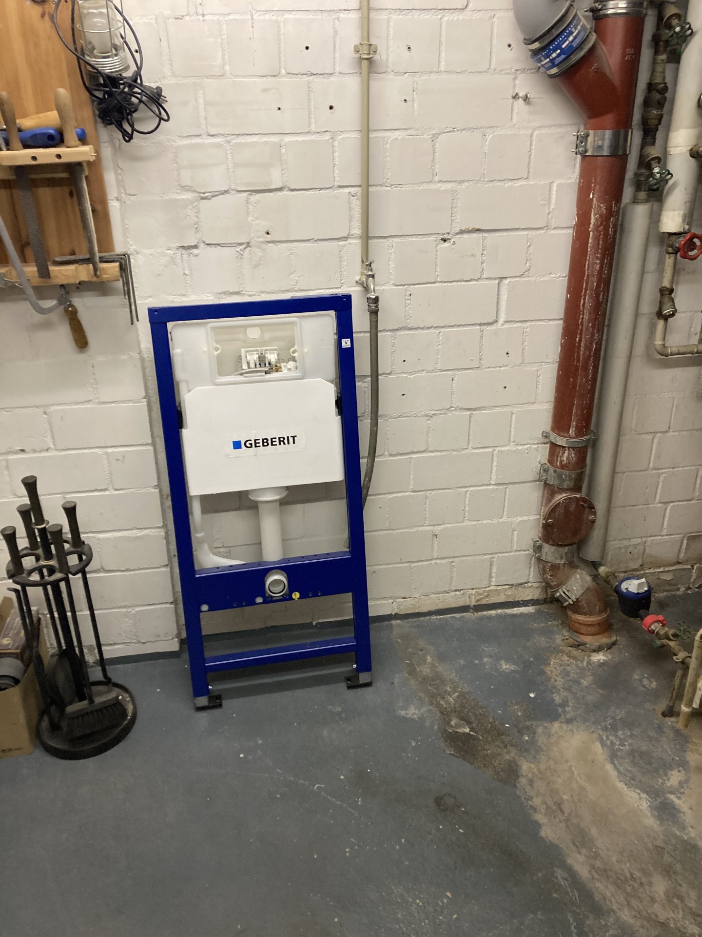

    Hallo zusammen, ich möchte bei mir im Keller eine Toilette anschließen. Weiß noch nicht genau, wie ich den Abfluss realisiere. Ich wollte ein Teil des fallrohrs austauschen. Nun meine Frage: wie bekomme ich das Gefälle am besten hin und welche Abzweigung bzw. Winkel sind sinnvoll? IMG_7821.jpeg

    Falls, wie zu vermuten steht, der Ablauf unterhalb der Rückstauebene liegt, musst du sowieso eine Hebeanlage einbauen, die die Abwässer bis über die Rückstauebene führt, und brauchst dir wegen des Gefälles keine Sorgen zu machen.

    Danke für die schnelle Antwort. Das hatte ich vermutet.
    Lg und schönes Wochenende

    Wie oft soll die Toilette denn verwendet werden ? ist es dein eigenes EFH?
