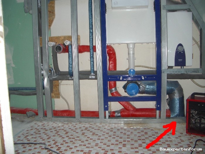

    hi zusammen,
    ich wollt mal vorsichtshalber doch nochmal nachfragen, weil mir das doch etwas seltsam vorkommt. ich hab es bisher immer so gesehen gehabt, dass bei abflüssen immer erst senkrecht nach unten geht und erst dann irgendwann einmal "um die ecke".
    ist das okay, dass der toilettenabfluss zuerst um 90° abwinkelt und dann erst nach unten geht. hab angst, dass es dort nicht "flutscht".
    alle anderen abflüsse, also waschbecken, dusche und der küchenabfluss gehen auch dort in das dicke rohr.
    könnt ihr mich beruhigen, ist das alles richtig so?

    Zumindest der Ablauf ist ME richtig und sogar sehr sinnvoll so angeordnet.
    Wie man alllerdings die erforderliche Revisionsöffnung für den Durchlauferhitzer anlegen will, ist mir ein Rätsel...

    puh, danke. wenn du das sagst, dann bin ich beruhigt.
    muss die einebestimmte größe haben?
    es hat wohl einen detsch bekommen....
    es läuft alles nach rechts ab. nach links läuft da nix. da wo der rote pfleil ist, läuft alles nach unten raus.

    Ja das ist richtig, es muss eine Höhenversatz vorhanden sein der mindestens der Rohrstärke entspricht.
    Was ich auch nicht erkennen kann ist die Be. und Entlüftung des Abwasserstranges.

    Ääääh, das ist jetzt nicht dein Ernst oder??? Lass das direkt passend ändern, du reißt sonst bei einem Geräteschaden die Wand ab! Soweit hat ein Trockenbauer mitzudenken!

    Tut mir leid, ist aber m.E. nicht ganz richtig.
    Dort, wo die Grundleitung weiterführt in Richtung Dusche oder Wanne, ist das exzentrische Übergangsteil zur Leitung mit dem kleineren Durchmesser falsch eingebaut.
    Der exzentrische Versatz muss nach oben zeigen, damit muss auch die horizontal weiterführende Leitung höherliegen.
    Wird, wenn es so bleibt, früher oder später Schwierigkeiten mit dem Wannen / Duschenablauf geben (gluckern, verstopfen)

    war kein trockenbauer, war der sani selber. ich werde nochmal mit ihm reden. ich denke aber, es wird ganz knapp passen.
    ja. ich wollte ihn gern versteckt haben und das bad ist sehr klein, nur 1,40m in der tiefe. und es hat eine schräge. dh. im oberen bereich wird es auch noch schmaler als unten. ich wollte von dem wenigen platz oben nicht noch was für den dle wegknapsen. irgendwo musste ich da kompromisse machen.
    danke für deine meinung. obwohl ich mir grade bei dem punkt nicht recht vorstellen kann, dass das falsch sein soll.
    wenn der exzentirsche versatz oben wäre, dann würde doch das wasser, wenn es aus der dusche abfließ zunächst einmal in dem kleinen rohr lang laufen und dann würde es sozusagen über eine "stufe" in das größere rohr hinunter fließen.
    nach meinem (laienhaften) dafürhalten, wäre so eine stufe ein "kritischer punkt", wo sich dann dreck-reste sammeln würden.
    jetzt ist es ja so, dass das wasser die ganze zeit bis dahin, wo es dann nach unten raus fließt, eine gleichmäßige gerade strecke zurücklegt. mir ist nicht klar, wieso es da zu problemen führen könnte. hab ich da einen denkfehler?

    Problem Nr.1 , wenn so eingebaut wie bei Dir, ist, dass so eine Rückspülung in die schwächere Leitung erfolgen kann.
    Problem Nr. 2 - nur der exzentrische Übergang nach oben ermöglicht sicher eine Luftbewegung im Rohr und kann so die angedeuteten Gluckergeräusche verhindern.
    Wird aber leider immer wieder nicht beachtet, besonders wenn es, wie bei Dir, es Schwierigkeiten mit der Abflusshöhe zu geben scheint.

    Stonis Meinung ist auch definitiv Lehrmeinung im Sanitärhandwerk und der entsprechende Einbau wie von Stoni beschrieben wird auch in allen Anleitung wie z.B. von HT-Rohrherstellern so beschrieben.

    Die Reduzierung gehört gedreht. Der Durchlauferhitzer sollte auf der Wand montiert werden. z.B. unterm Waschbecken. Denn was machst Du wenn der in 10 Jahren die Flügel gestreckt hat? Wand auf reisen? Oder wenn etwas in dem Ding etwas mit tropfen anfängt? der nächste Wasserschaden kommt bestimmt.
    Zum Schluss was ist denn mit einer Belüftung der Entwässerungsleitung? Und sieh noch etwas für die Waschtischbefestigung vor! Ich verstehe immer nicht, warum da kein Vorwandelement genommen wird.

    Eine Strangbelüftung sorgt dafür, daß in der Leitung beim Betätigen der Klospülung kein Unterdruck entsteht. Der würde Dir ansonsten die Siphons der Waschbecken leersaugen und dan stinkts, weil Du direkten Luftkontakt vom Waschbecken zur Abwasserhauptleitung hast.
    Da muß irgendwo eine Leitung ins freie nach oben oder seitlich raus gehen.
