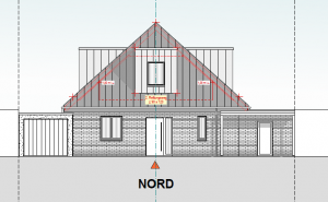

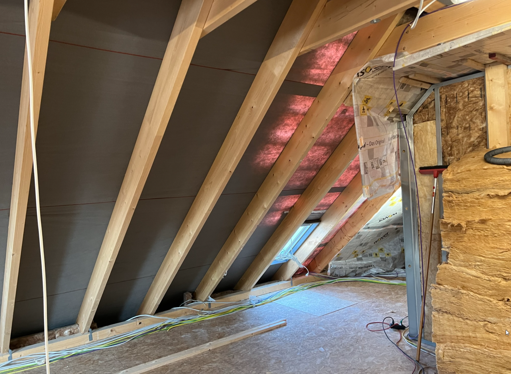

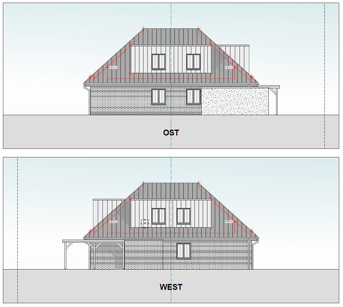

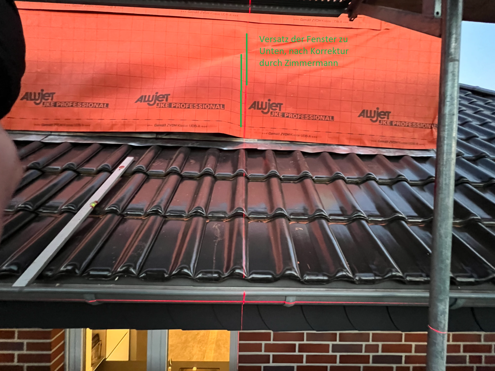

    ich habe auf meinem Bungalow mit Walmdach drei Gauben setzen lassen, welche sich aktuell noch im Rohbau befinden - die Zimmermannarbeiten wurden durchgeführt und der Dachdecker hat die Gauben vorerst mit unterspannbahn eingedichtet und abgeschweißt.
    Jetzt sind mir einige Dinge aufgefallen, wo ich gerne mal euren Rat/Meinung zu hören möchte.

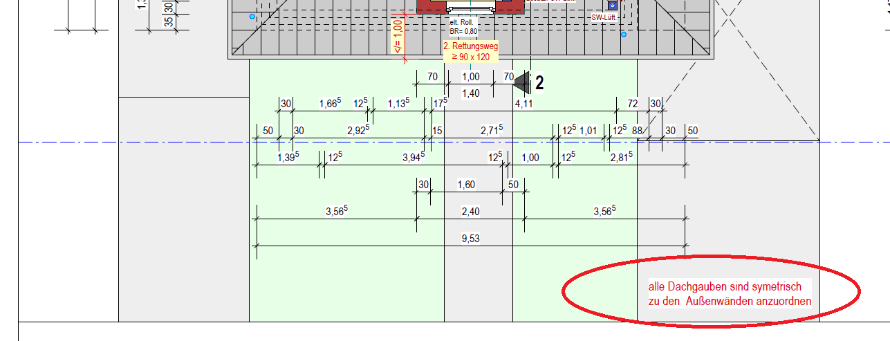

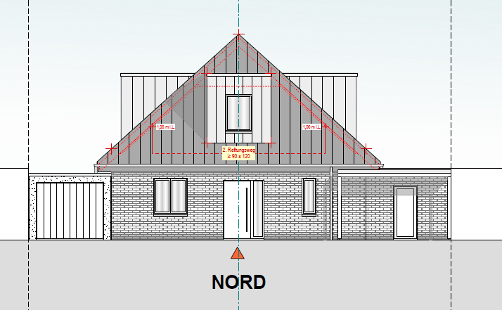

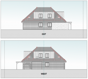

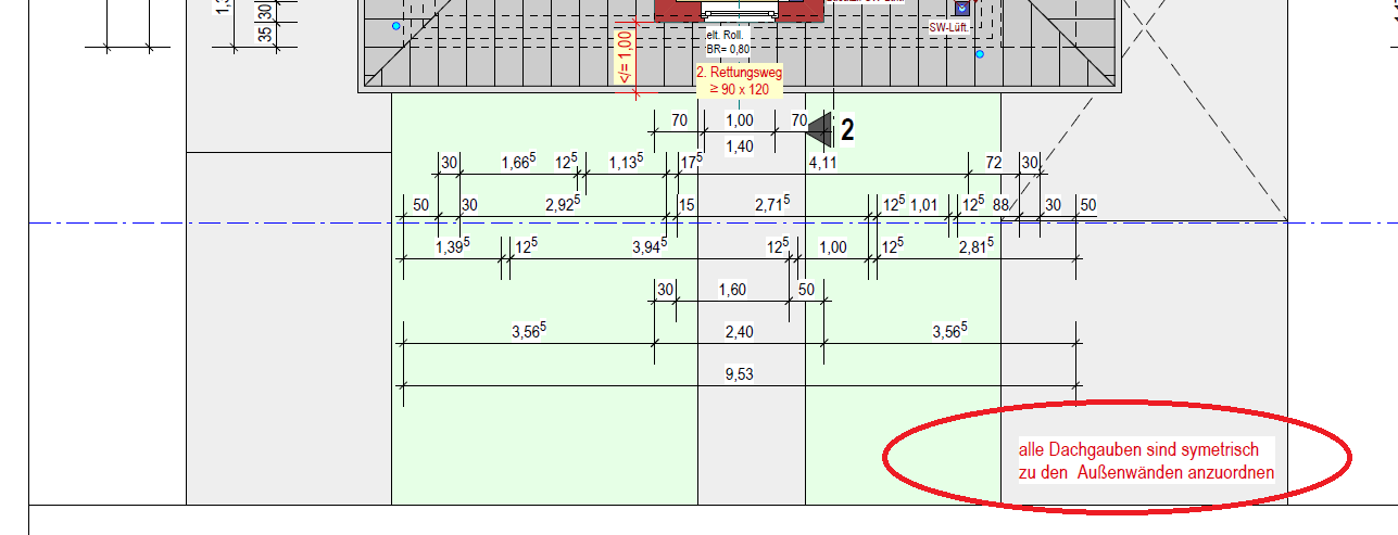

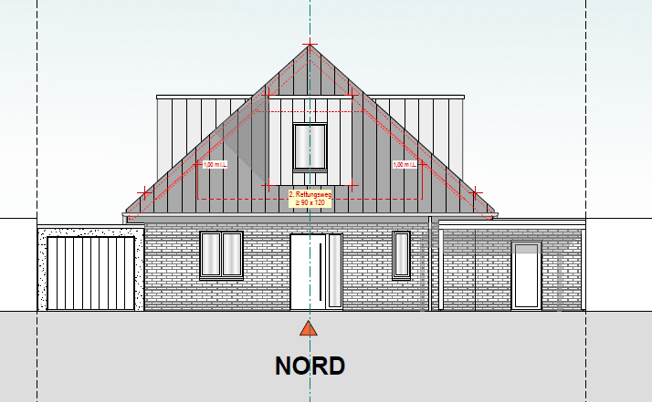

    1. Die Gaube auf der NORD Seite sollte wie im Plan gekennzeichnet zentriert/mittig auf das Dach gesetzt werden.
    Leider hat das laut Zimmermann nicht geklappt, da laut seiner Aussage die Sparren nicht symmetrisch sind (Beim Aufmaß waren diese jedoch sichtbar, bzw das gesamte Dach ungedämmt und nicht ausgebaut).... Somit sitzt die Gaube ca. 10cm auf der Mitte, was auffällt...Muss man das tolerieren?

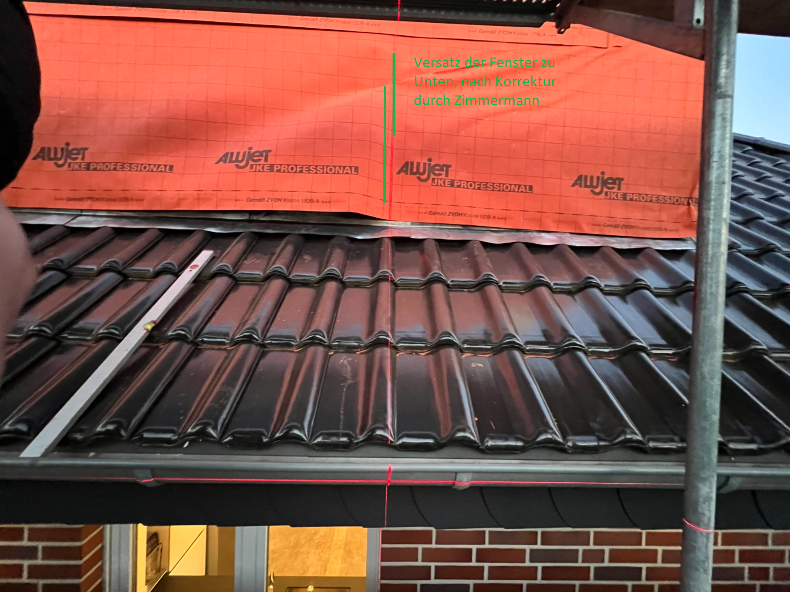

    2. Sollen die Fenster laut Plan bei allen Gauben mit den darunterliegenen im EG in einer Flucht sitzen. Hier gibt es teilweise Abweichungen von 15cm. Also man sieht einen deutlichen Versatz wenn man seitlich vor dem Haus steht.
    Als ich die Punkte angesprochen habe, wurde mir erstmal gesagt dass seien toleranzen und ich müsste das so akzeptieren.
    Was meint Ihr? Danke vorab für Eure Unterstützung.

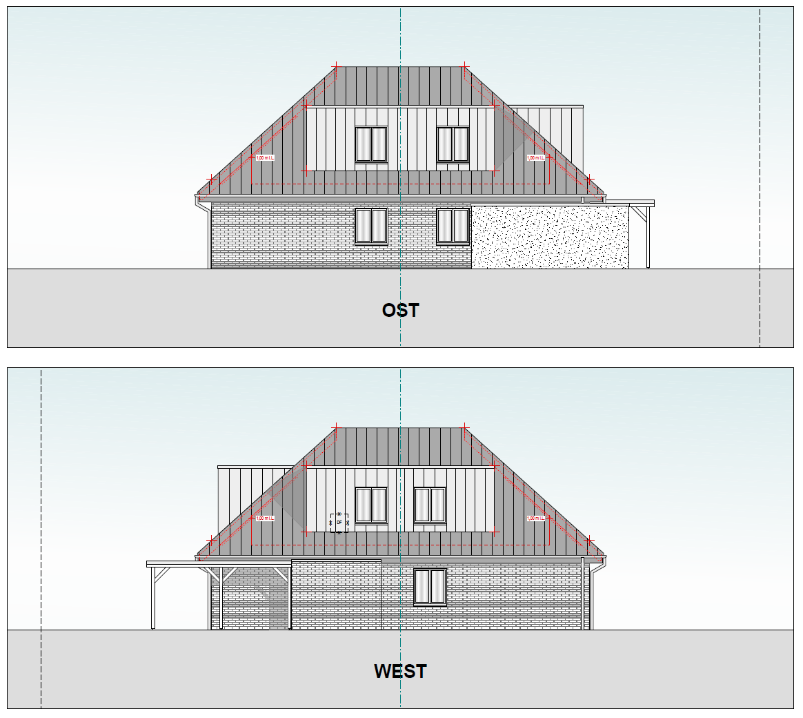

    Btw. hatte der Zimmermann die Fenster auf der WEST Seite beide 20cm zu groß ausgespart, was heute aber korrigiert wurde..

    Nein das muss man nicht tolerieren.
    Frag nach welche Toleranz der Zimmermann meint.

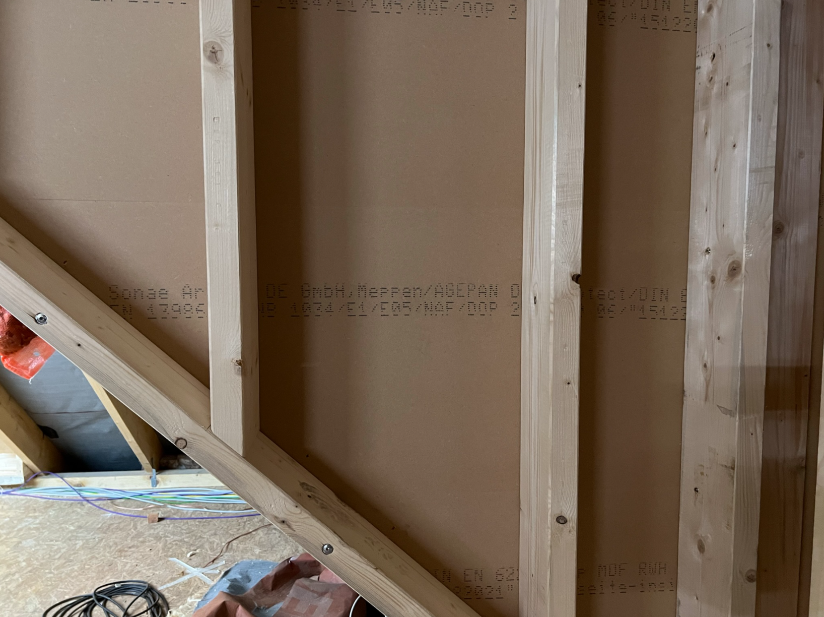

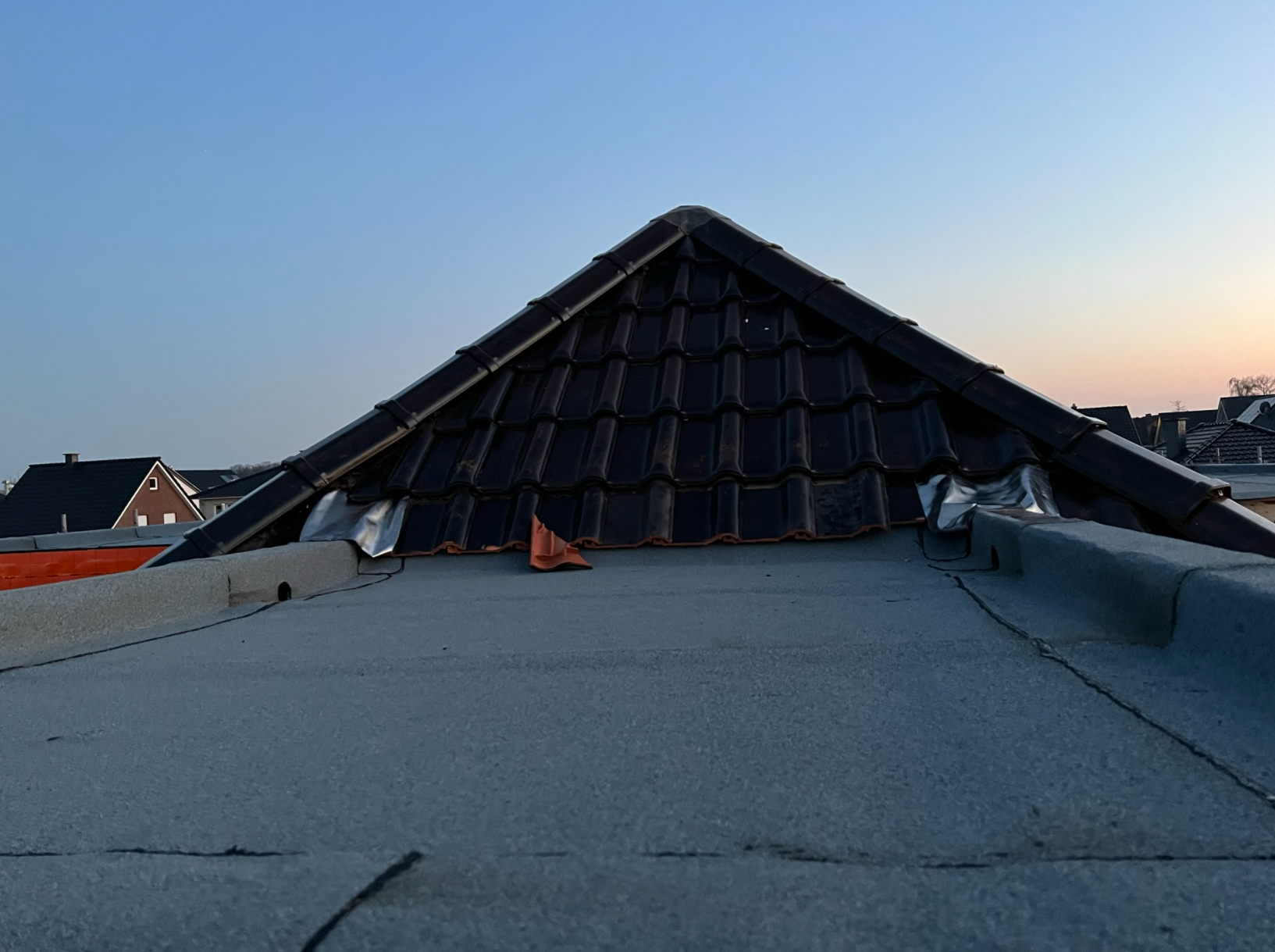

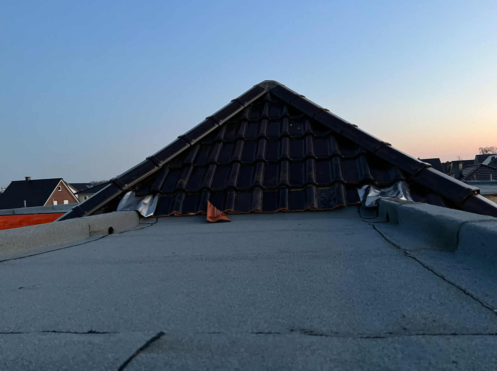

    Hier mal ein Bild wo man den Versatz der Gaube recht gut sieht.
    Wenn ich es von der Straße fotografiere sieht man es leider net, da das ganze Gerüst mit Bannern verkleidet ist.

    Naja, wenn man mehr kann als nur Copy&Paste, dann geht das schon, dann kommt das perfekt abgebunden aus der Abbundanlage, aber wenn man da am CAD kein Fass aufmachen will, dann ist das halt unmöglich weil irgendwas nich symmetrisch ist… man muss dazu wissen, Abbund ist ja einenRaketenwissenschaft, und wenn was nicht symmetrisch ist, dann kann man da halt nix machen. Blablabla…
    Was ist es nun? Mußte das zwangsweise so gemacht werden, weil irgendwas nicht symmetrisch war (ich lache ja noch immer), oder sind das grundsätzlich vermeidbare Maßtoleranzen? Man weiß es einfach nicht so Recht, bzw. man weiß es schon, aber man muss es ja beweisen. Und da sind wir beim Thema, der Zimmermann muß vor der Abnahme beweisen, dass für ihn die DIN 18202 nicht gilt, weil ja irgendwas nicht symmetrisch war und es deshalb unmöglich war das innerhalb der zulässigen Toleranzen zu bauen. Nennt mich einen Propheten, aber das wird ihm nicht gelingen…
    Es gilt übrigens die Tabelle 1 aus der DIN 18202. Ohne in die Details zu gehen, die zulässigen Toleranzen enden da bei +-30mm für die Maße im Aufriss und +-16mm für die Öffnungen. Bei so einer kleinen Gaube dürfte da aber noch deutlich weniger dabei herauskommen.
    Wie auch immer, die Rechnung vorbehaltlos zu bezahlen könnte dir als stillschweigende Abnahme ausgelegt werden. Was Du jetzt tun solltest ist einen Brief zu schreiben (vorab per Mail), in dem Du kurz und knapp unzulässige Überschreitungen der Maßtoleranzen rügst und Nachbesserung binnen 10 Tagen forderst. Telefonate werden von nun an protokolliert (auch kurz und knapp) und das Gesprächsprotokoll geht per Mail immer direkt an den Zimmermann.
    Dass der die komplette Gaube versetzt glaube ich ja nicht, aber die Fenster bekommt er ziemlich sicher noch hin und für den Rest gibt’s dann halt ne Minderung. So ungefähr würde ich das machen wollen…

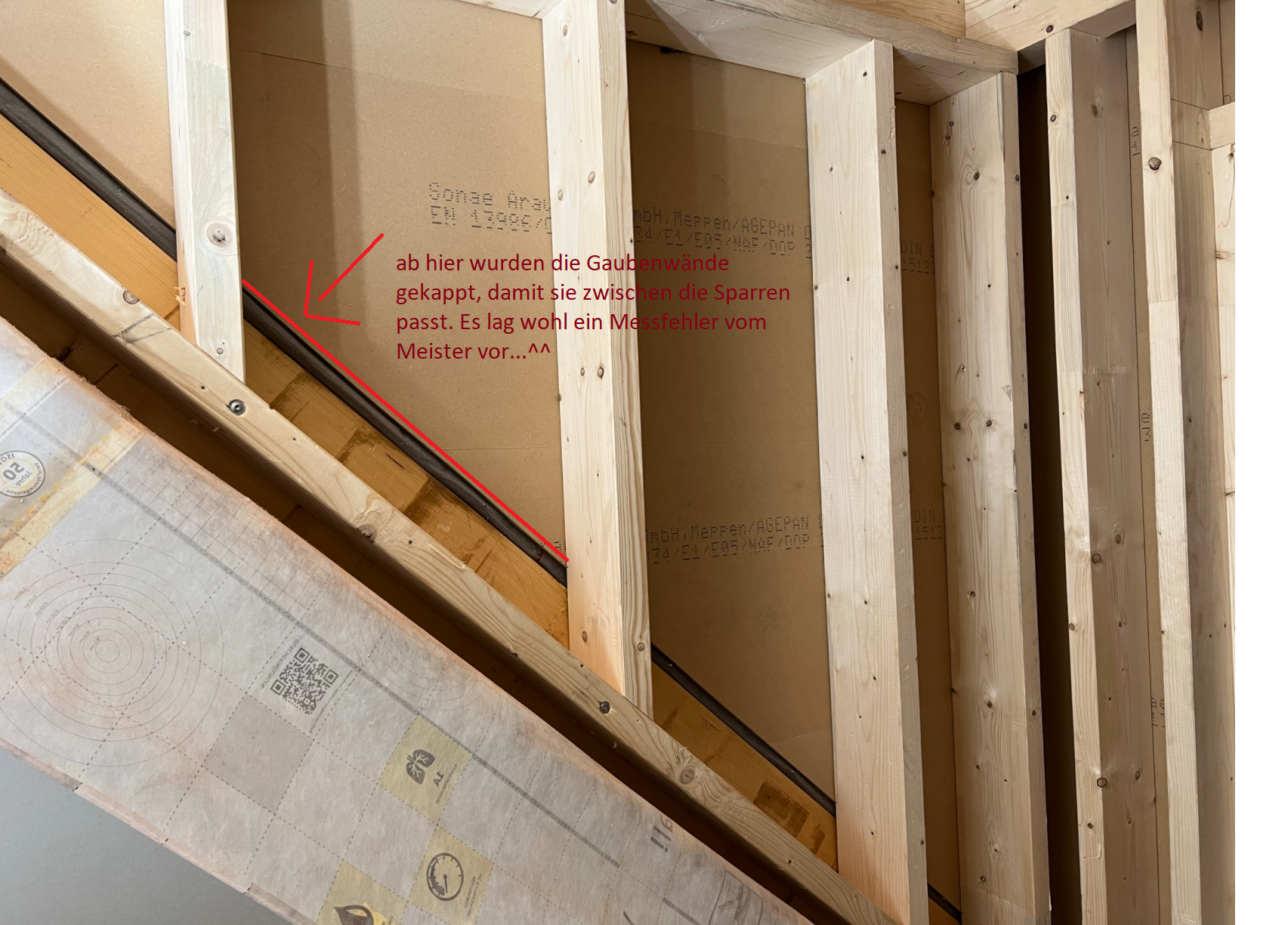

    Heute wurden die Fensteröffnungen soweit korrigiert, dass die Abweichungen zu den darunterliegenden Fesnter ca 3-5cm betragen. Damit kann ich soweit leben...denke das fällt nicht ins Auge.

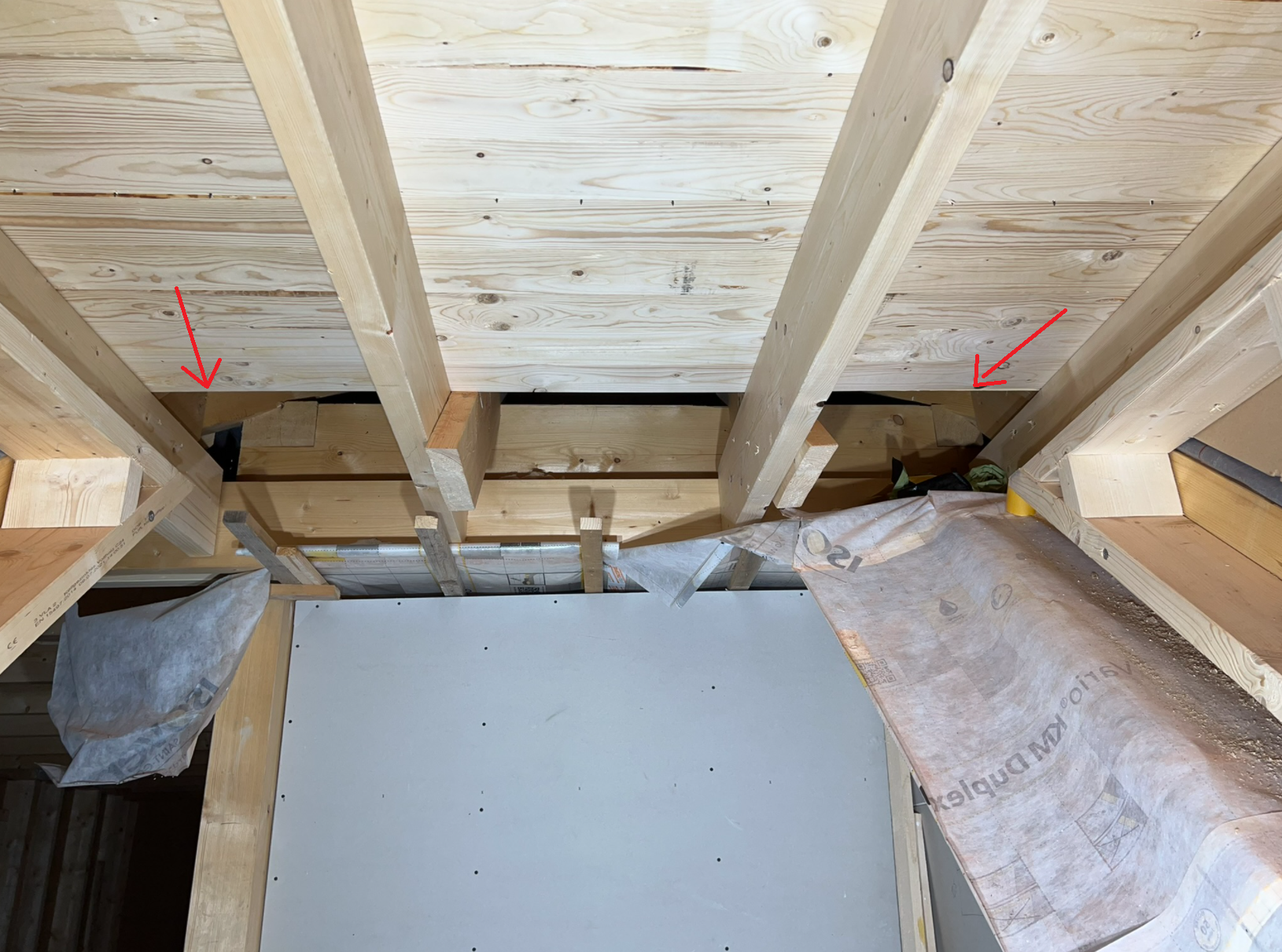

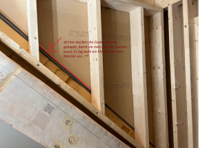

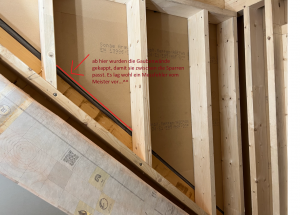

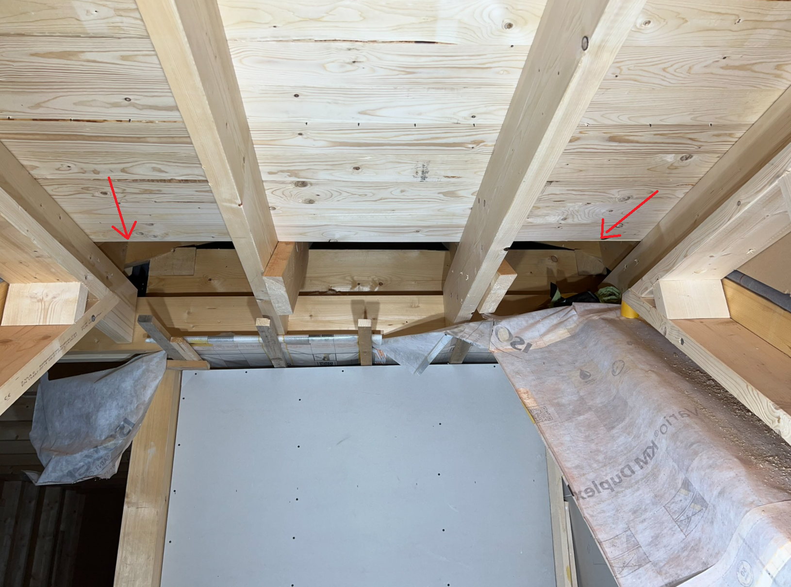

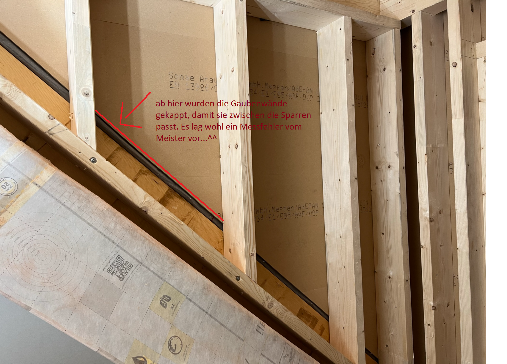

    Zu der kleinen Gaube, die nicht mittig sitzt, hat mir ein Mitarbeiter der Firma gesagt, dass diese versehentlich 6cm zu breit gefertig wurde. Daher mussten die "Backen" (Hinterlüftungsebene) in dem Bereich wo die Gaube mit den Sparren verschraubt wird, entfernt werden. Daher sieht man an dieser Gaube auch von Innen die Unterstpannbahn. Es wurde mir jedoch zugesichert, dass von Aussen die Hinterlüftungsebene ab dem Sparren vorhanden ist und das keine technischen Nachteile hat. <- hoffe ich als Leihe konnte das einigermaßen zum Verständnis beschreiben.

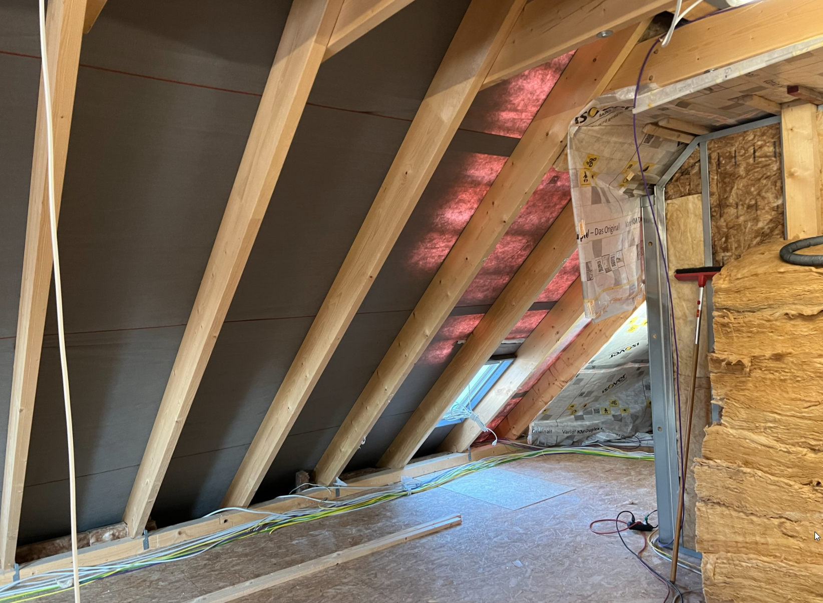

    So sieht das bei den anderen Gauben aus, die nicht vor Ort angepasst werden mussten.
    In der letzten Mail vom Zimmermann wurde mir mitgeteilt, dass ich angeblich in der technischen Vorbesprechung darüber informiert wurde, dass die Gauben o-ton "aus technischen Gründen zwischen den Sparren sitzen". Ich hatte in den Gesprächen mehrfach erwähnt, dass die Gauben mittig auf dem Dach sitzen müssen. Davon das etwas dageben sprechen könnte, wurde mir nie mitgeteilt. Das geht auch aus dem Plan des Architekten vor und wurde dort auch noch einmal schriftlich vermerkt.

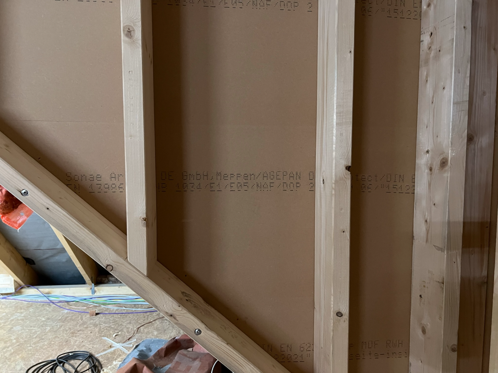

    Wie ich sehe laufen die Sparren nicht symmetrisch, woran die Gauben andocken. OK, aber der rechte hätte doch versetzt werden können, oder?
    Ich will eigentlich auch keinen Stress, aber mein innerlicher Monk dreht dabei einfach durch. und es ist die Front des Hauses... *grrrr*

    Wenn das klar kommuniziert wurde dass es exakt mittig sein muss, auch wenn es nicht zu den Sparren passt, dann würde ich das nicht akzeptieren.
    Wenn du das aber ändern lassen willst, musst du mit Widerstand rechnen. Das muss komplett zurück gebaut und neu ausgeführt werden, inkl. einem oder zwei Beisparren.
    Das wird er nicht freiwillig machen. Die Abdichtung muss wohl auch wieder runter.
    Ich würde darüber nachdenken es so zu lassen. Frag doch mal den Nachbarn ob es ihm auffällt ohne dass ihn darauf hinweist.
