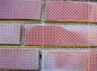

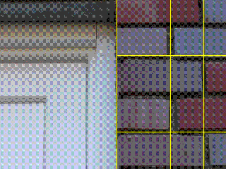

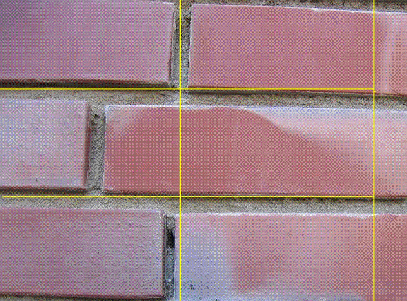

    Vielen Dank für Ihr Interesse. Beiliegend finden Sie 2 Bilder von der verklinkerten Fassade.
    Ich habe zum Verständniss die Senkrechten und Waagerechten ( gem Wasserwage/Lot)
    eingezeichnet. Die Fotos sind auch nicht verzerrt.[​IMG][​IMG]

    Also zumindest das rechte Bild ist schief aufgenommen. Oder laufen die horizontalen Klinkerfugen mit einem so starken Gefälle?
    Das linke Bild sieht mir auch sehr komisch aus. Kannst Du mal eine Aufnahme in der Totale machen, damit man die übrigen Kanten, Linien etc. des Gebäudes auch sieht, und dann jeweils Ausschnitte OHNE die selbst reingezeichneten Rasterlinien dazu?
    Und auch ohne diese Moirée-Effekte drin, bitte :)

    das sieht so aus! ich kann aber trotzdem nicht lachen :mauer

    Warten wir erstmal auf bilder von anderen perspektiven und ohne schnick-schnack...

    ja bilder die einen grösseren bereich zeigen.
    ca 1,00 - 1,5 m Wandhöhe.
    die verfugung naja

    Fragesteller - sieht doch nicht soooo schlecht aus.
    Entweder das Geld geht zur Neige(??) oder es ist ein schlechtes Foto.
    Aber auch dann = ohne messen läuft da nicht.
