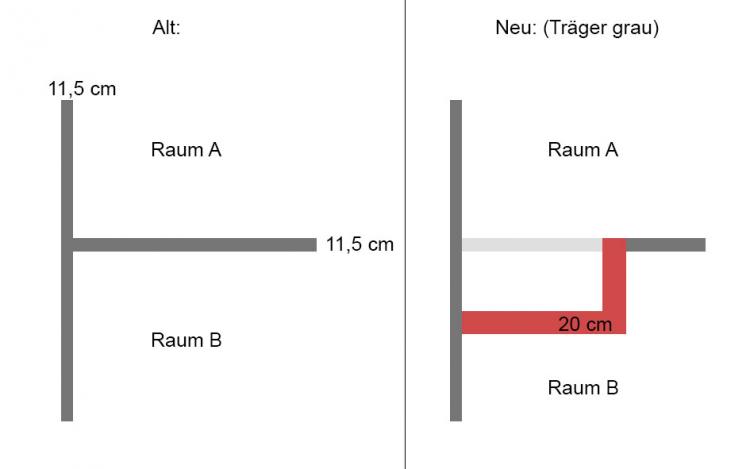

    wir haben bei unserer Altbausanierung u.a. im OG einen Teil der Wand versetzen lassen um eine Duschnische zu haben. Über der Wand befindet sich der Spitzboden, ist also ein Luft leerer Raum und die Wand endet zwischen den Dachsparren.
    Nun heißt es allerdings, dass ein Träger über die Nische gelegt werden muss um die Statik zu gewährleisten. Bei allen Raumänderungen verstehe ich den Sinn des Trägers, da darüber sich ja Mauerwerk befinden muss, welches aufgefangen werden muss. Im OG bin ich allerdings der Meinung das er nur stört und nichts trägt. Er schwebt ja quasi „frei“ in der Luft und trägt nichts, da über der Wand (und dem Träger) einfach nichts ist.
    Ich habe hier eine einfache Zeichnung, damit man in etwa sieht was gemeint ist:
    Kann man hierbei nicht auf den Träger (es sieht aus wie ein normaler Türsturz) verzichten? Uns geht dadurch nämlich ganz schön viel Deckenhöhe in der Dusche verloren.
    Vielen Dank schonmal für eure Meinungen,
    Detail
    PS: Die Maueröffnung beträgt 156cm in der Breite.

    Sicher, dass von einem Träger über der Nische gesprochen wurde? Oder war es ein Träger über der neuen Wand (also in Deiner Skizze über der rot dargestellten Wand)?
    Weil wie ich verstehe ist die neue Wand oben nirgends angeschlossen?!
    Wie ist der Anschluss der neuen Wand an die senkrecht dazu bestehende 11,5cm Wand gemacht?

    Es könnte auch sein, daß der Träger zwar nicht zur Abtragung vertikaler Lasten, aber zu Aussteifung nötig ist!
    Dein Statiker kann Dir sicherlich den Grund erläutern.
    Vielleicht ist ja eine andere Lösung möglich.
