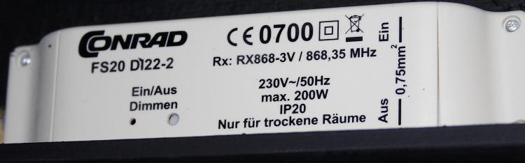

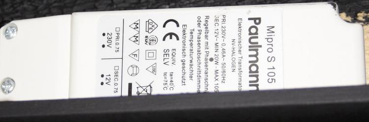

    ich habe beim mir in einem Heimkino einige FS20-Funkdimmer mit je 2 Elektroniktrafos verbaut. funktioniert soweit seit Jahren problemlos, bin "eigentlich" sehr zufrieden.
    An jedem der Trafos hängen je 3 Stück 20W Halogenspots.
    Im Anhang mal Fotos von Trafo und Dimmer.
    Nun möchte ich inzwischen neben dem Kinobetrieb auch hin und wieder mal schöne Musik genießen und dazu nicht im ganz dunklen oder ganz hellen sitzen.
    Leider erzeugen Dimmer und vor allem Trafos je nach Dimmzustand ein mehr oder weniger leises, aber immer hörbares Brummen. Ganz an oder aus macht keine Geräusche, aber je dunkler gedimmt, desto lauter brummen sie.
    Bei den Dimmern gibt es keine echte Alternative, weg zu einem anderen System als FS20 kommt nicht in Frage.
    Die Dimmer könnte ich aber in den Nebenraum verlegen und von da 230V zu den Trafos legen.

    Hat jemand einen Vorschlag für Trafos die beim Dimmen nicht bzw sehr viel weniger Brummen (und natürlich an diesen Dimmern funktioneren).
    Evtl. gibt es da dann auch einen Trafo, an dem ich alle 6 Lampen anschliessen kann, die im Moment hinter jedem Dimmer stecken, dann wäre es statt 6 Trafos im Kino nur noch 3, das dürfte den Pegel ja auch reduzieren.
