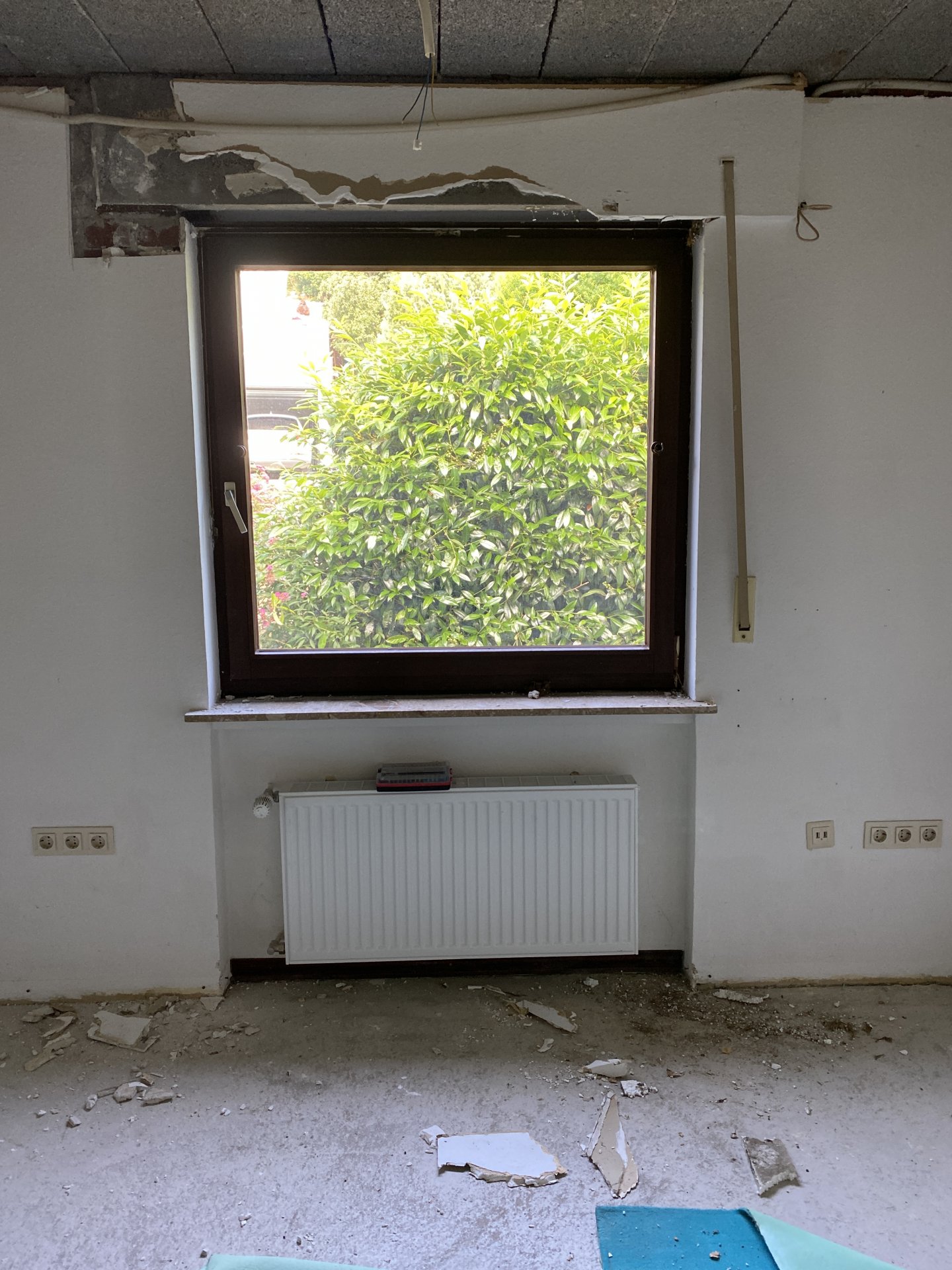

    Laut Architekt und Statiker haben wir tragende Rollokästen von 1979. Darüber eine Hohlblocksteine Einschubdecke.
    Nun sollen laut Architekt diese Kästen ganz raus und kleine Stahlträger rein um mehr Höhe für die neuen Fenster zu haben und der Kältebrücke entgegen zu wirken.
    Hat das jemand schon mal machen lassen und kann die Kosten einschätzen?
    Wir wollen keine neuen Rollos sondern Aufsatz Raffstoren.
    Kann man die Dinger alternativ von innen dämmen und stilllegen und hat kein Problem mehr mit einer Kältebrücke?
    Zu den Kosten des Ausbaus und Einzug des Stahlträgerskommen ja auch noch die bei Putzarbeiten an der Fassade.
    Lohnt sich nach eurer Einschätzung so ein Ausbau oder gibt es Alternative Ideen?
    Über ein paar Einschätzung eurerseits wäre ich dankbar.

    Bei wie vielen Fenstern wollt ihr das denn machen
    Was ist mit der Heizung und der heizungsnische geplant

    Es betrifft alle 12 Fenster im Haus. Die Heizungsnischen werden entweder zugemauert oder komplett nach unten geöffnet, so dass die Fenster Bodentief werden.

    Also bei 12 Fenstern wird das ein echter Kostenfaktor
    Ich denke mal unter 1500 pro Fenster nicht machbar ! Sogar wenn das die gleiche Firma mit macht die den Rest veranstaltet… gehe mal davon aus es ist eh eine kernsanierung Estrich kommt raus FBH rein etc
