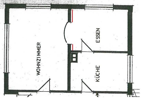

    wir spielen mit dem Gedanken eine tragende Wand zwischen Esszimmer und Wohnzimmer zu entfernen.
    Das Erste was uns da ein Hindernis sein könnte, sind die Kosten die da auf uns zukommen könnten.
    Die Wand ist ganz sicher tragend, befindet sich im Erdgeschoss (unmittelbar darüber steht wieder eine Wand).
    Die Wand die raus soll, ist links von der Tür bis zur Außenwand, rechts von der Tür ca. 1,5m.
    Die Dicke der Wand beträgt ca. 17cm. Es ist eine Wand in Massivbauweise (diese grauen großen Steine).
    Baujahr des Hauses ist 1965.
    Kann uns bitte jemand seine Erfahrung mit sowas teilen und eine Kostenschätzung abgeben?
    Besten Dank schonmal vorab!

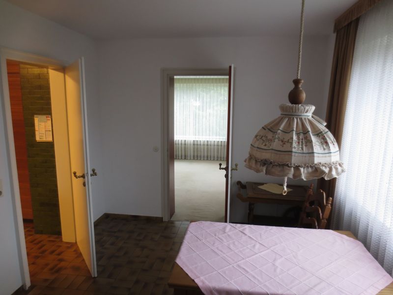

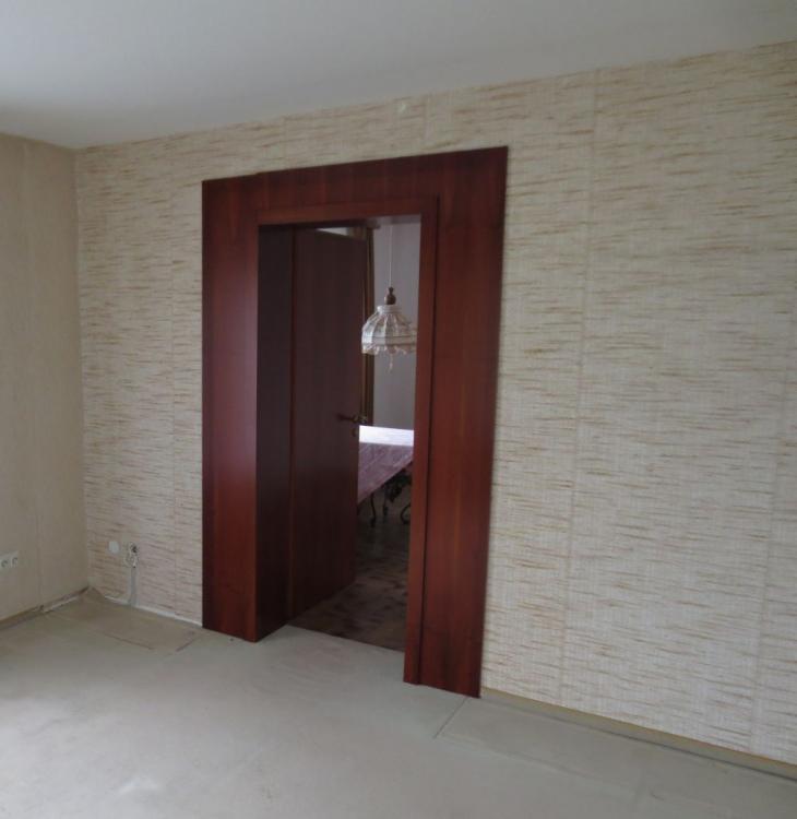

    hier:
    so sieht der Raum von der anderen Seite aus:

    als erstes benötigst du einen statiker, der dir einen träger rechnet und dir sagt, dass ein teil der wand links und rechts stehen bleiben muss - einmal am schornstein und auf der anderen seite ca. 50 cm zur aussteifung der außenwand. dann können die kosten gerechnet werden.

    Ist ein Statiker ZWINGEND notwendig oder kann das auch eine Firma machen die dann einen Stahlträger einbaut?
    Mit welchen Kosten muss man in diesem Fall rechnen?

    Statiker ist ZWINGEND!

    Ortstermin. Kosten hängen stark von den Randbedingungen ab.
    Wie kann abgestützt werden, wie kann / muss in den Etagen drunter abgestützt werden, Flurschaden, Folgekosten beim Bodenaufbau. Schwimmender Estrich vorhanden?
    Art der Decke...

    Gegebenenfalls hat eine Firma einen Tragwerksplaner an der Hand, aber nicht beschwatzen lassen, dass man sich den sparen könne - Grundlegend ist das alles nicht schwer, es gibt aber immer ein paar Randbedingungen zu beachten, die nicht jeder auf dem Radar hat.

    Und sooo teuer ist ein Statiker auch nicht. Einfach mal in den umliegenden Büros anfragen.

    Hilft nicht weiter, zu dünne Wand beim TE und damit funktioniert die einfachste Lösung schon nicht mehr.
