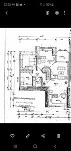

    Hallo liebe Mitgliederinnen und Mitglieder,

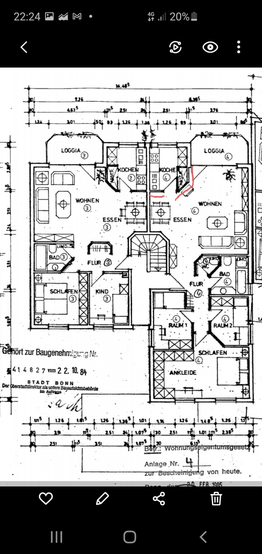

    könnt ihr mir sagen ob die hier in dem Aufteilungsplan "rot" makierte Wand (Trennwand Küche/Wohnzimmer) eine tragende Wand ist?
    Ich habe euch die Grundrisse aller Etagen beigefügt. Es soll lediglich die Wand in Wohnung 4 (rote Markierung parallel zur Wand auf Bild ...958) entfernt werden.
    Erläuterung:

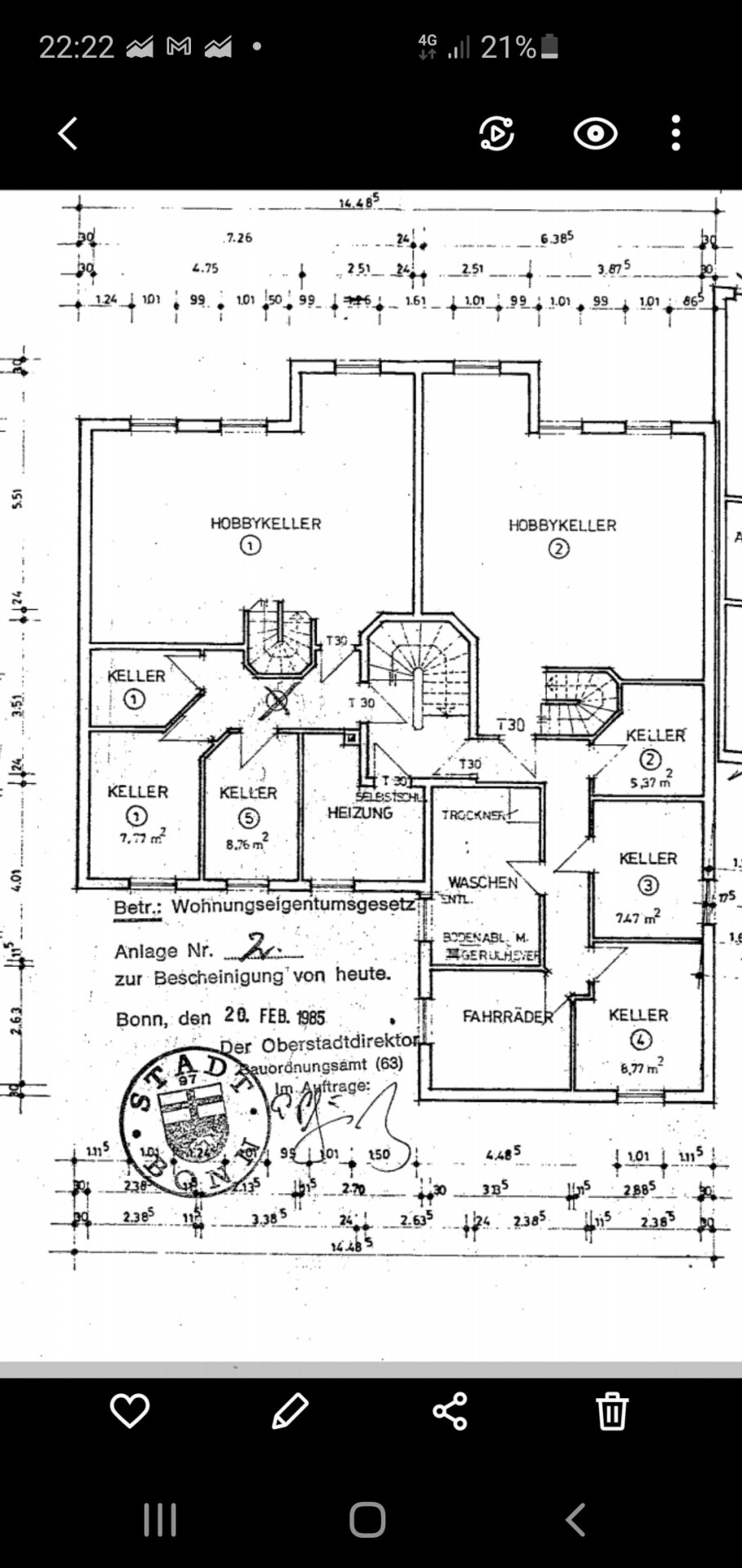

    Keller (Bild.....258)

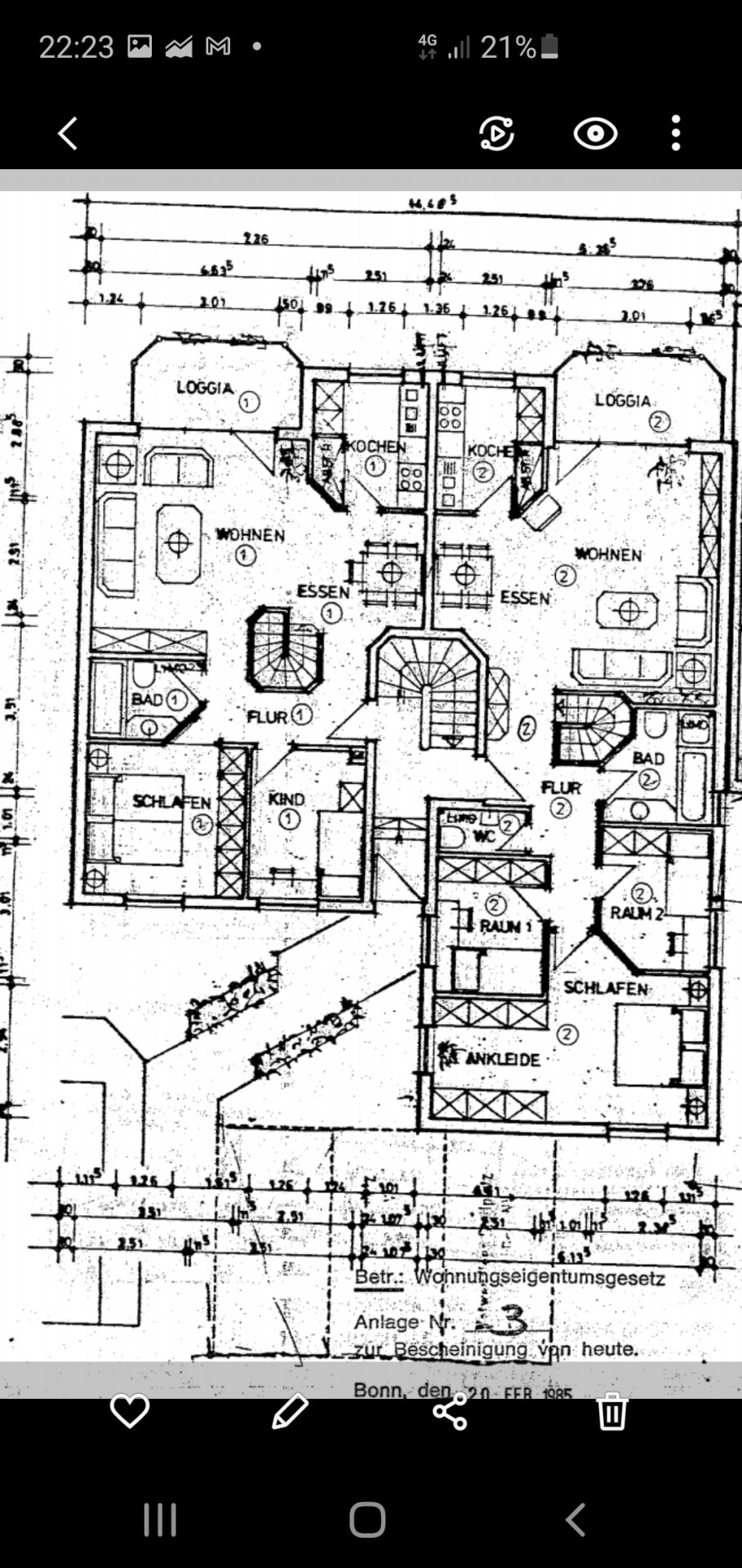

    Wohnung 1,2 im EG (Bild...349)
    Wohnung 3,4 im OG (Bild....958)

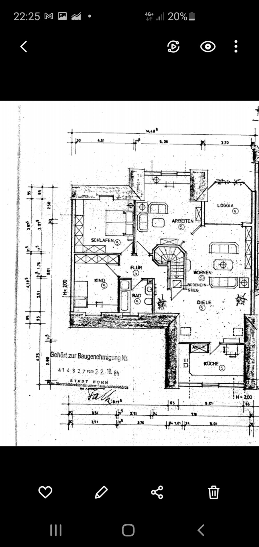

    Wohnung 5 im DG (Bild....202)
    Danke für eure Hilfe.
    Liebe Grüße Sabine

    Mit an Sicherheit grenzender Wahrscheinlichkeit ist die Wand nicht tragend.
    Folgende Indizien sprechen dafür:
    a) Es ist eine 11,5er Wand. 1984 wurden die selten tragend ausgeführt.
    b) Im darunterliegenden Keller ist keine weitere Wand vorhanden.
    Es wäre ggf. zu klären aus welchem Material die Wand besteht.
    Ohne statische Unterlagen oder Ortsbegehung durch einen Fachmann ist das aber nicht endgültig zu beantworten.

    Vielen Dank für die Antwort. Ich bin aufgrund der Wandstärke auch davon ausgegangen, dass es keine tragende Wand ist. Mich verunsichert nur die Tatsache, dass die Wand im Gegensatz zu anderen ebenfalls dünn gezeichneten Wänden, schwarz markiert bzw. schwarz gefüllt ist. (Einige dünne Wände in der Wohnung sind auf dem Plan weiß und andere wiederum schwarz.)
    Sofern du dies in deiner vorherigen Entscheidungsfindung nicht berücksichtigt oder gemerkt haben solltest, bitte ich nochmal um eine Rückmeldung.
    (Selbstverständlich werde ich die Wand aufgrund einer Aussage in dem Chat nicht abreißen, aber vielleicht ist hier jemand vom Fach und kann zumindest was den Plan angeht eine fundierte Aussage zu der Wand machen.

    Da das kein Statikplan (Schal-, Positions- oder sonstiger) ist haben irgendwelche Schraffuren, Liniendicken oder sonstwas hier auch keine Aussagekraft. Ich vermute da hat der Zeichner einfach unsauber gearbeitet und die zwei Linien zu dicht zusammen gezeichnet..
    Das war von mir auch keine "Entscheidungsfindung" sondern eine begründete Vermutung ("educated Guess").
    Also such dir jemanden vor Ort der sich darum kümmert, ich gehe davon aus dass es kein Problem sein wird.

    Sachlich wird die Wand ziemlich sicher schlicht weg können (zeichnerische Scheinunterschiede zu anderen nichttragenden Wänden spielen hier keine Rolle), aber rechtlich (in den Plänen lese ich einen Hinweis auf WEG) könntest Du formell dennoch die Zustimmung der Miteigentümer brauchen.
