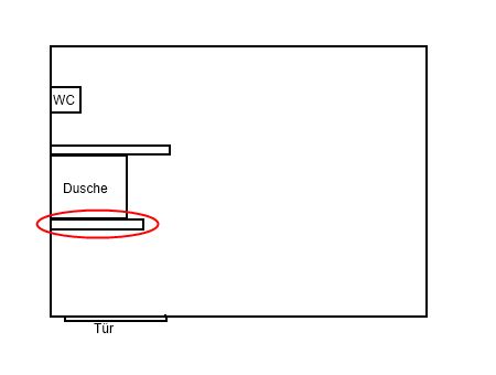

    Ich weiß, das meine Frage nicht aus der ferne beantwortet werden kann und ich einen Fachmann fragen sollte, wenn ich es zu 100% wissen möchte. Aber es geht mir derzeit nur um die Planung und eventuelle Vorstellungen und ob diese überhuapt umgesetzt werden könnten.
    Nun zur eigentlichen Frage.
    In unserem Bad wollen wir evtl eine Bodengleiche Dusche einbauen. Dazu wollen wir eine kleine Wand entfernen. Sie ist 1m lang und ca. (inkl. Fliesen und Putz) 17 cm dick und mit Ziegel gemauert.
    Leitungen liegen keine darin, da diese in der Mauer gegenüber verlaufen. Jetzt ist meine Frage, ob man diese Wand ohne Bedenken einreißen kann oder nicht. Im Stockwerk darüber ist nur der Dackboden (nicht ausbaufähig). Die Wand die wir einreißen möchten (roter Kreis) und die gegenüberliegende Wand schließen derzeit die Duschwanne ein.

    Wenn sie nicht tragend ist, kannst Du sie einreissen. ABer das wirst Du Dir schon gedacht haben.
    Ob sie tragend ist, kann hier, wie Du Dir auch schon gedacht hast, keiner beantworten.
    Auch wenn die Wahrscheinlichkeit gering ist, ist sie nicht 0. Wir haben bei uns genauso eine Wand - und die IST tragend!

    Sie könnte doch auch aussteifend sein? Oder.

    ...sie könnte!
    Ich kann nur davor warnen vermeintlich "nicht tragende Wände" auf gut Glück abzubrechen.
    Laßt einen TWP (Statiker) das Ding angucken. Das koste nicht die Welt, beruhigt aber ungemein.

    Gestern hab ich mal den Bauplan rausgezogen. Dort ist die besagte Wand mit dünnen Strichen eingezeichnet. Die anderen sind dick gezeichnet. Könnte das ein "Hinweis" sein :lock

    Das kann ein Hinweis auf alles mögliche sein. Von unterschiedlichem Wandbildner bis dahin dass es auf einen leeren Tank im Rapi hinweist :D.
    Du wirst hier kein "Reiss ab, passt scho" bekommen!

    Kann mich meinen Vorrednern nur anschließen. Solltest einen Fachmann fragen der sich das auch vorort anschauen kann. Ich denke das sie nicht tragend ist da ich darauf schließe das, wenn sie mit Putz und Fließen 17cm hat es sich um ein 11,5er Mauerwerk handelt. Ist aber nur meine Einschätzung aus der Ferne. Auf jeden Fall Fachmann zu Rate ziehn. Ich weis ja auch nicht wie alt das Haus ist.

    Wie mir mal ein Statiker erzählt hat, kann selbst solch ein Mauerwerk aussteifende Wirkung haben. Er hatte mal einen Fall da meinten die Leutchen auch in einem alten Haus "die Wand ist so dünn die kann wech, is ja nicht tragend", er mußte den Leutchen dann verklickern, dass er empfiehlt diese Mauer sogar zu verstärken.

    Ja wie gesagt, früher wurden durchaus solche schwachen Wände benutzt. [D]Sind heute allerdings nicht mehr zulässig. Nur noch als reine Raumtrenner[/D]. Deswegen sollte er einen Statiker zu Rate ziehen.

    Bis auf den letzten Satz ist alles Unsinn. Warum sollte eine 11,5er Ziegelwand unzulässig für tragende und/oder aussteifende Bauteile sein?

    Sorry, wollte schreiben nicht mehr gebräuchlich. Klar kann man auch 11,5er für tragend nehmen. Halte ich aber für Blödsinn da die Ausknickgefahr doch sehr hoch ist.
