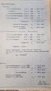

Diskutiere Tragende Wand? im Mauerwerk Forum im Bereich Neubau; Wir wollen aus 2 Badezimmern ein grosses machen. Die Statik usw. müsste vollständig vorhanden sein. Ist die 15cm Wand auf dem Grundriss tragend?

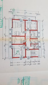

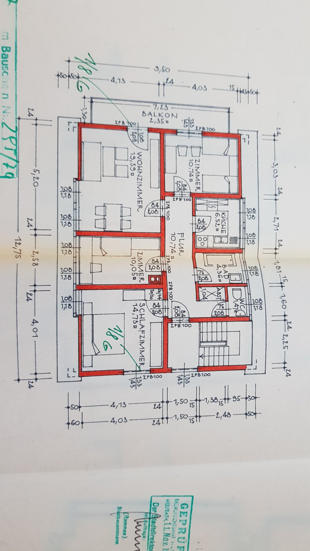

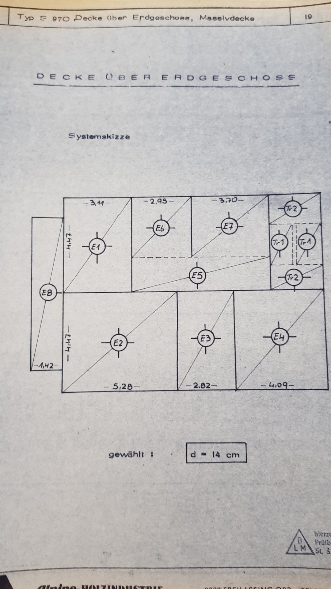

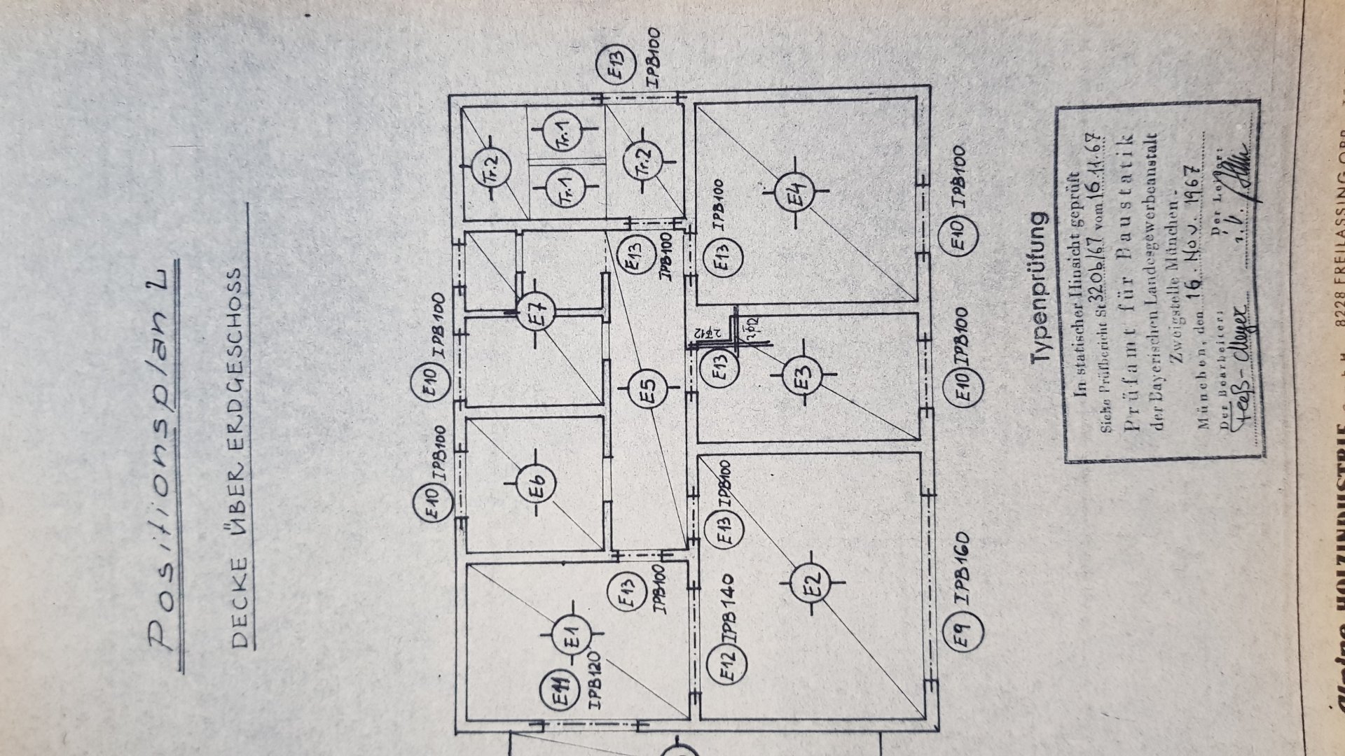

    E7 ist doch als ein Feld gerechnet.

    Ja richtig aber die Wand selbst sieht nicht grade unstabil aus. Es ist genau der selbe Stoff wie in den tragenden 24cm Wänden.

    Ja klar, sind ja Stahlbetonwände.
    Aber wenn das Feld als eins gerechnet ist, dann haben die Wände darunter eigentlich auch nix mehr zu tragen.

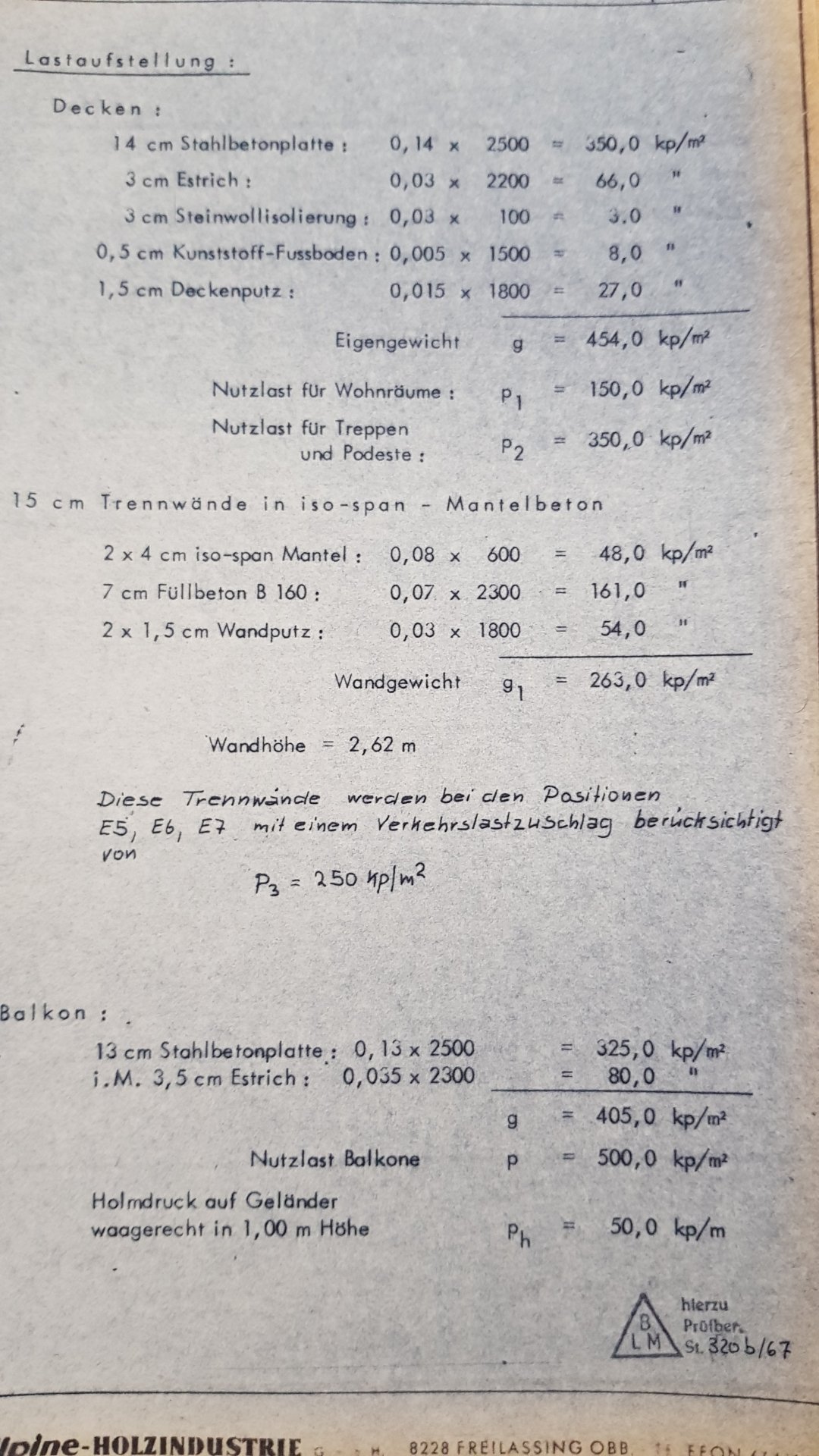

    Simon hat Ihnen das komplett richtig gesagt, sehen Sie dazu die Bewehrunglagen an und gleichzeitig steht es als Leistungstext hinsichtlich der Lastableitung da, lt. der Typenzulassung sind die Wände aber im Verband in den anschließenden Wandbereichen also vorsichtig Stemmen und wieder verschließen danach, die geringfügige Deckenlast aus dem darüber liegenden Geschoss ist kein Problem. @simon84 :respekt:bierchen:
