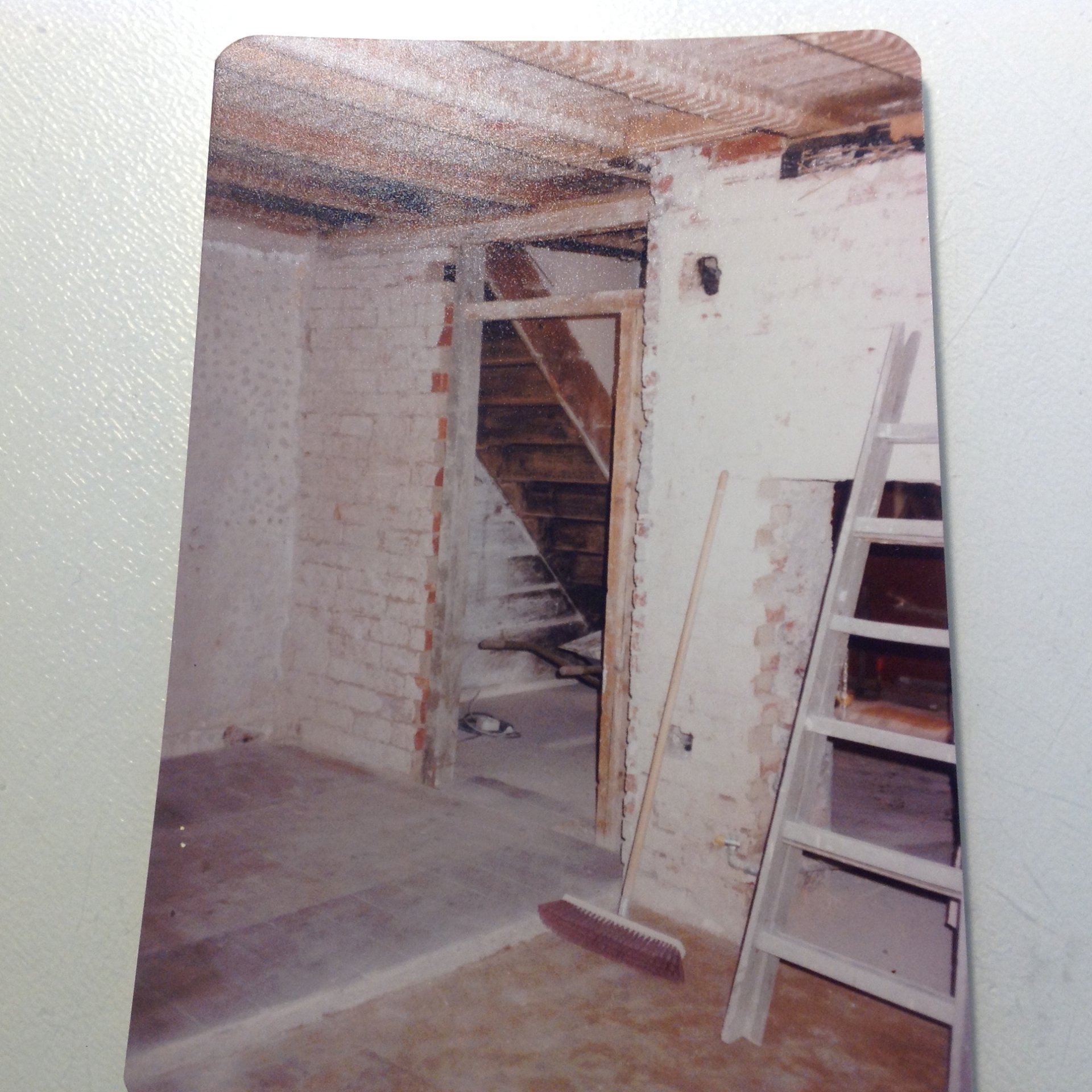

    Ich habe eine Frage zu einer Wand, ob man sie bedenkenlos abreißen kann. Der betroffene Gebäudeteil ist aus den 1930er Jahren und wurde in den 80ern saniert.
    Aktuell ist vor der Wand Gipskarton. Dahinter ist wohl, so habe ich es auf dem Foto entdeckt, eine Ziegelwand (links im Bild, im rechten Winkel an der Außenwand und vor dem Türstock). Darüber läuft ein schmaler Balken. Laut Grundrissen aus den 80ern hat die Wand eine Stärke von 12cm. Weder darüber im DG noch darunter im KG befindet sich eine Wand ein gleicher Stelle.
    Der Plan war bis eben, dass die Wand weg kommt, denn wir müssen die Treppe die man hinten sehen kann verlängern und drehen sie dabei auch einmal um 180 Grad. Am anderen Ende können wir keinen Platz gewinnen, deswegen muss genau diese Wand weichen.
    Wie ist die Einschätzung werte Experten?

    na unbedingt einen Experten vor Ort holen, der sich sowohl die zu entfernende Wand als auch den vorgesehenen Auflagerbereich der Treppe mal anschaut und seine konstruktive Expertise abgibt.

    Na komm ganz ehrlich, der Balken läuft quer zu der Holzbalkendecke.
    Dass der zumindest irgendeine Last trägt bzw. unterstützt sollte doch offensichtlich sein !
    Ob und wie man das mit Stützen aufnehmen kann, kann dir dein Statiker rechnen.
    Je nach Spannweite der Holzbalkendecke gehts vielleicht auch ganz ohne, aber nicht auf die Ferne, per Internet anhand von einem Foto von einem 30+ Jahre alten Foto.
    Und beim Thema Treppe/Treppenöffnung gehört sowieso Statik usw. miteinbezogen, du wirst ja sicher nicht nur die Wand wegnehmen wollen.
