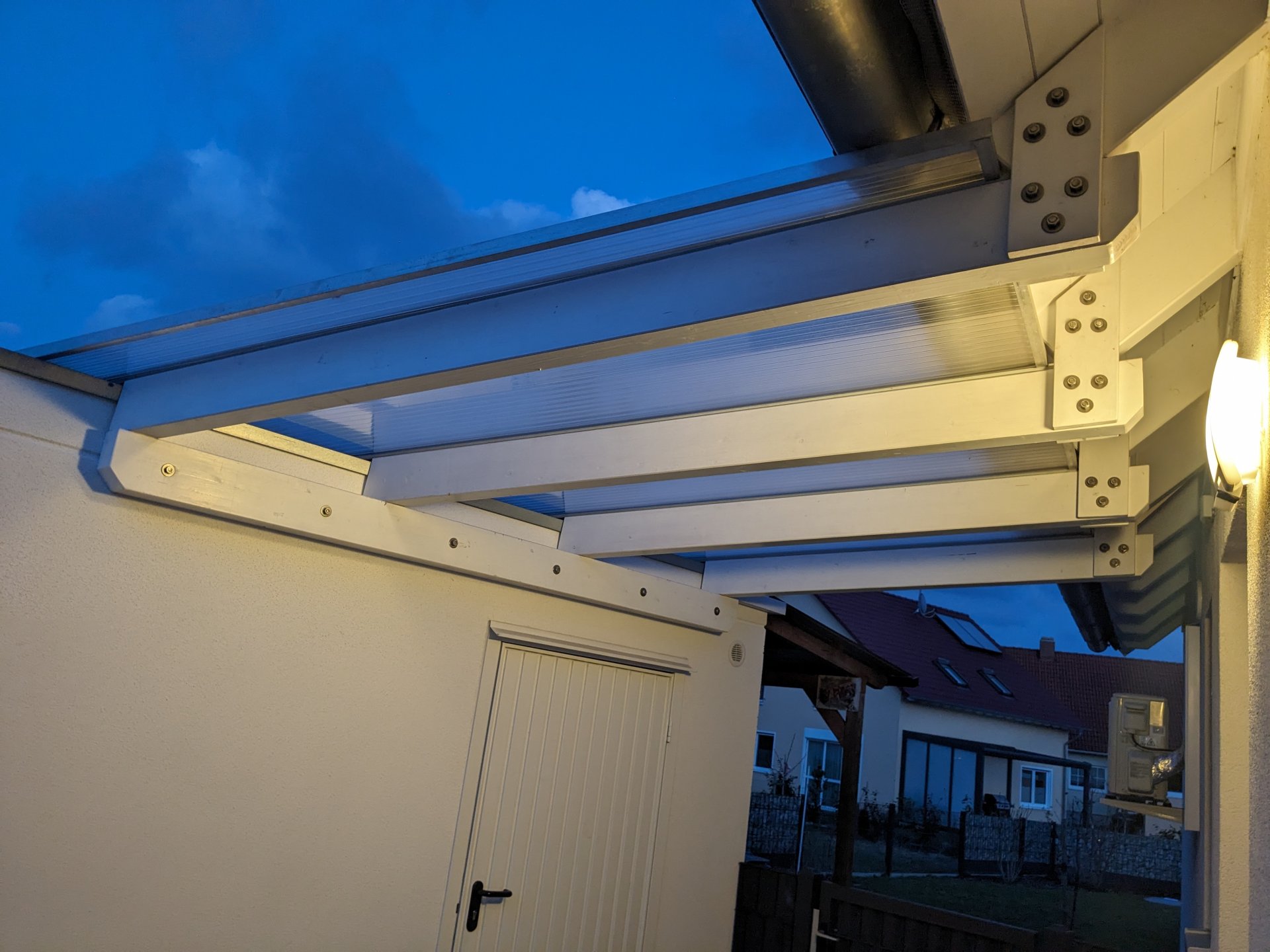

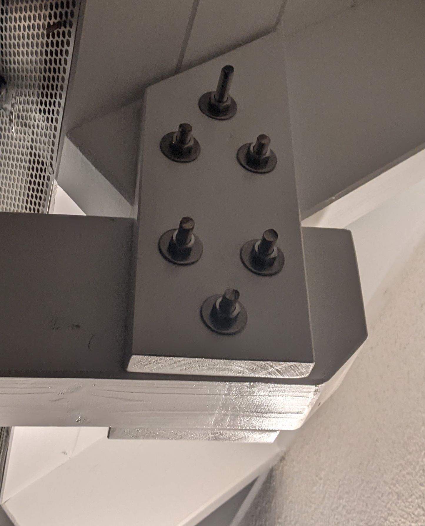

    Hallo liebe Bauexperten,
    kann mir jemand bei der Berechnung der Tragfähigkeit einer hängenden Konstruktion helfen?
    Es geht um eine Befestigung an Sparen eines Hauses mit zwei Bretter und vier Schrauben (auf dem Bild sind es 6, Berechnung soll aber für 4 untereinander liegenden Schrauben sein.
    - Sparen und das hängende Holzteil sind 8cm breit, hängender Balken ist 16 hoch und Sparren ist 20 hoch.
    - Sparen ist Vollholz, Balken Brettschritt
    - Bretter sind jeweils 4cm breit und Vollholz
    - Schrauben sind M12 und pressen quasi die Bretter an die Sparen und an das hängende Holzteil aneinander.
    Hier mal ein Bild:
    Wie gesagt, es würden dann 4 statt 6 Schrauben verwendet werden.
    Ich würde hier gerne berechnen wieviel Last von dem hängenden Teil ausgeübt werden kann.
    Vielen Dank schonmal.

    Dann tu's doch:
    • statisches System aufstellen
    • Systemskizze erstellen und Lasten eintragen (äußere und innere)
    • Lagerreaktionen berechnen
    • Schnittgrößen ermitteln
    • Nachweis der Tragfähigkeit und Gebrauchstauglichkeit für alle Hölzer führen
    • erforderlichenfalls Hölzer neu dimensionieren und zurück zu Schritt 2
    • Verbindungsmittel auswählen
    • Nachweis für die Verbindungsmittel führen
    • erforderlichenfalls Verbindungsmittel neu wählen und Nachweis erneut führen
    • Nachweis für geschwächte Querschnitte der Hölzer führen.
    Alles ganz einfach ...
    Für mich selber würde ich das vielleicht noch tun, falls von dem Bauteil bei Versagen keine große Gefahr ausgeht. Jeden Anderen verweise ich an eine TragwerksplanerSternchenIn.

    Das sollte hier jeder Bauingenieur rechnen können und nicht nur "grob".
    ...oder den Statiker sparen.

    @Andreas Teich das soll eine Terrassenüberdachung sein. an den Sparen (8x20) würden dranhängen:
    - 3m lange 8x16 große Balken
    - im Abstand von 85cm
    - 10mm VSG Glas drauf
    - 5 Grad Neigung
    - Auf der anderen Seite Stützbalken 12x16 (vielleicht auch nur 12x12?)
    - Sparen am Haus ist Vollholz
    - der Rest alles Brettschritt Leimholz

    Das was der TE vorhat ist äußerst kritisch zu sehen , er will einseitig sein Dach belasten mit der Anbringung von Holzkonstruktion und Verglasung, abgesehen vom Gewicht führt dies unweigerlich zu Verformung, für deine Verglasung benutzt man Aluminium Profile oder wie willst du dein ESG einmal vernünftig auflegen ? Dazu braucht es keine Skizze.

    @SIL danke für dein Feedback. Klar, die Glaseindeckung wird mit Aluminium Profilen befestigt. Was ich nicht angegeben habe, es kommt dann noch eine Aufdachmarkise drauf...
    Aber danke für deinen Gedanken Anstoß. Dass so eine Konstruktion dem Dach ernsthaft schaden kann, wäre mir jetzt nicht direkt in den Sinn gekommen. Ich hätte jetzt die Verbindung als eine eventuell Schwachstelle gesehen.
    Alternativ könnte ich direkt und eventuell noch zusätzlich an die Wand Ran. Hier habe ich jedoch das Problem dass teilweise Jalousie Kasten im Weg sind und leider auch zwei Lüftungskästen. Ich komme da einfach nicht höher, da das dagh so niedrig ist...
    Im schlimmsten Fall muss man an der Hausseite auch mit Stützbalken arbeiten... Die Idee mit den Dachsparren wäre natürlich die schönste finde ich.

    Du hast einen gedanklichen Ansatz von diesen solltest du dich trennen , es ist durchaus möglich an den Sparren anzubinden, aber hier brauchst du ein Profil ( in der Regel Quadratrohr feuervz. und beschichtet) welches axial über deine Sparren geführt wird und mit entsprechenden Laschen / Anschlussfahne/ Blech befestigt wird.
    Der Rest dann in Aluminium ( beschichtet) ob der Aluminiumquerschnitt ausreichend ist und ohne Stahlverstärkung auskommt liegt an deinen Abmessungen, dein Projekt ist nichts ungewöhnliches nur sollte hier die Langzeit / Nutzung und das Gewicht der Konstruktion soweit reduziert werden zumal du auch noch Verschattung anbringen willst , ein weiterer Ansatz wäre getöntes Glas oder eine unterlaufende Markise etc empfehlen könnte ich dir Wintergartenbauer oder Schlosserei die solche Arbeiten ausführen, ob dein Vorhaben baurechtlich Belange betrifft solltest du auch prüfen, denn zur Dimension und eventuell Satzungen, Eigentumsverhältnissen hast du dich nicht geäußert.
    Edit: für 50-250 €wird dies kein Statiker erbringen, kann ja der mit diesem Vorschlag leisten

    Gemeindeseitig benötige ich eine Befreiung vom Bebauungsplan. Das ist schön abgeklärt und würde gehen (max. 3 Meter tiefe)
    Aber deine Einschätzung hilft mir sehr und ich werde es dann wohl lieber an die Wand machen mit Stützen an der Hauswand liegend. Die andere Möglichkeit wie du schilderst, würde mir dann nicht gefallen mit Stahlrohr usw. Dann lieber an die Wand und eine "fertige" Alu Überdachung nehmen. Dann im Gegensatz zu meiner Idee weniger Stress mit Holz, Streichen, extra Glas bestellen da ja nicht exakt gleiche Abstände usw.
    Die hier von mir erfragten Konstruktion habe ich übrigens schonmal gebaut. Aber mit Stegplatten und kleiner. Da hätte ich keine Bedenken.
