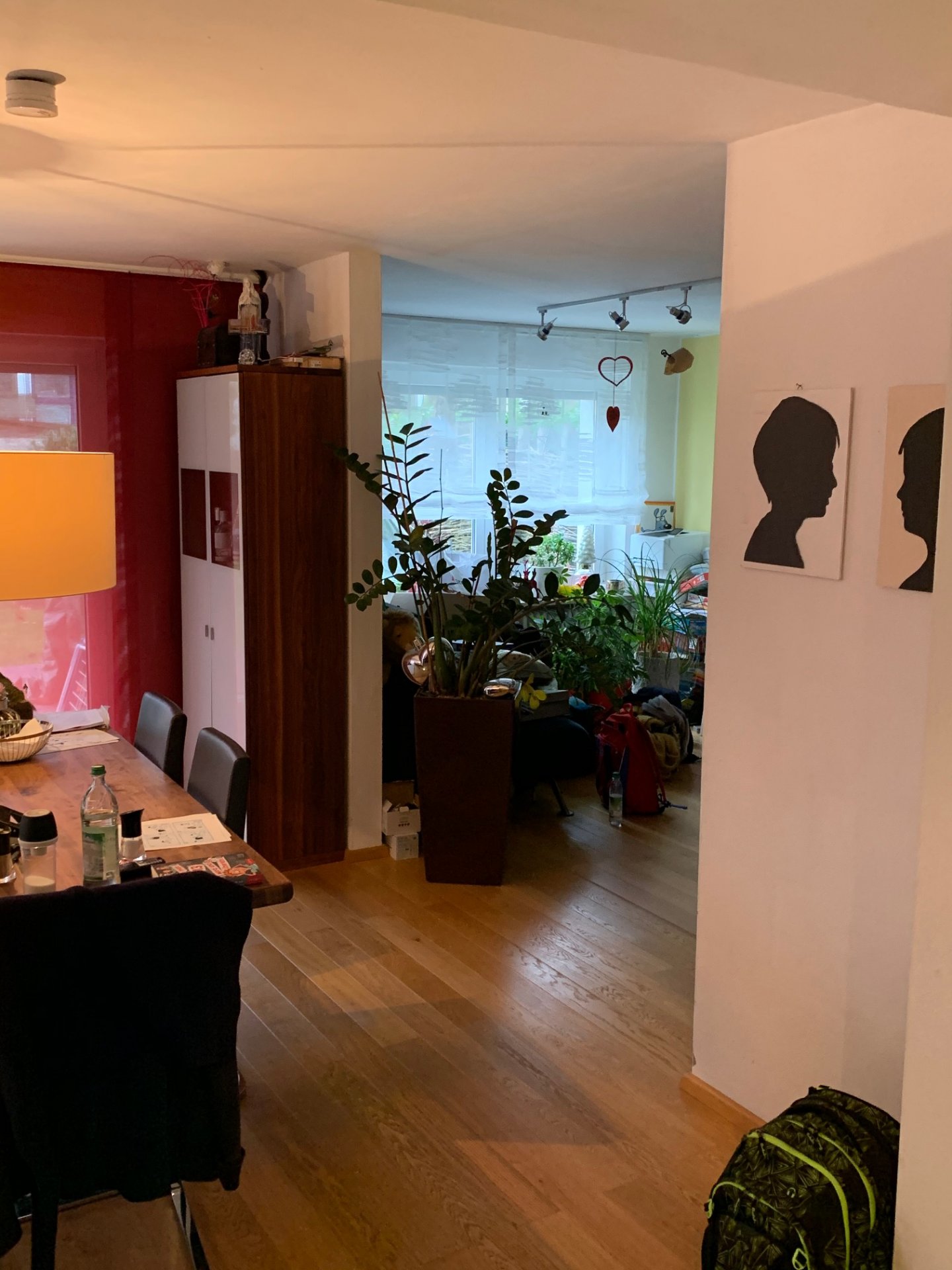

    Ich würde gerne eine Wand (massiv gemauert) mittels Trockenbau schliessen. Siehe Fotos.
    Wand ist ca. 2.10 m breit und 2.43 m hoch. Hier soll nun ein Zimmer abgetrennt werden. Parkett liegt aktuell durchgängig verlegt. Das würde ich auch gerne behalten falls die Wand später mal wieder raus soll.
    Jetzt zwei Fragen:
    1. Kann ich eine Trockenbauwand auf dem Parkett montieren. Würde unten eine dünne Gummimatte unterlegen um Parkett zu schützen (oder meint ihr was anderes?) und dann an den Seiten und an der Decke die Träger zu befestigen.

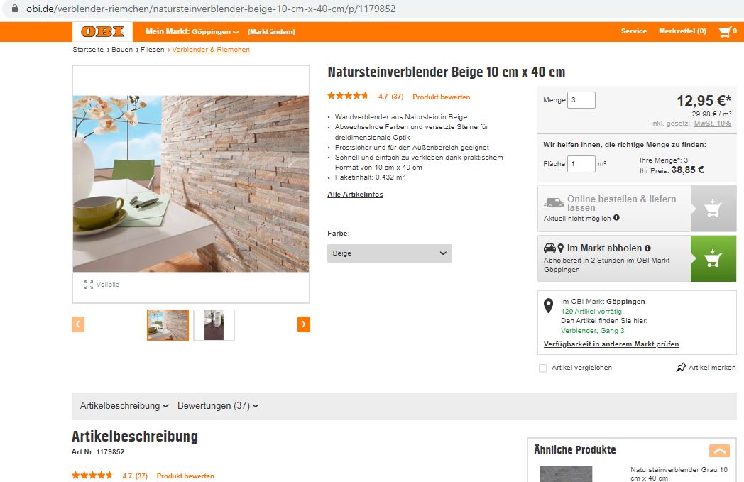

    2. auf die Wand soll dann auf volle Länge (ca. 5m) ein Steinverblender an die Wand montiert werden. So was in der Art:
    Technische Daten
    Produktmerkmale
    Art:
    Verblender
    Material:
    Naturstein
    Farbton:
    Hell
    Maße und Gewicht
    Gewicht:
    900 g
    Höhe:
    1,2 cm
    Breite:
    4,0 cm
    Tiefe:
    10,0 cm
    Jetzt die Frage damit mir die Verblender (haben ja etwas Gewicht) nicht wieder mit dem Gipskarton entgegenkommen:
    Ist das so machbar wenn es unten nicht verschraubt ist?
    Konstruktion mit Alu Profilen oder lieber in Holz (wegen dem Gewicht der Verblender?)
    Denke fast das es mehr Sinn in Holz macht. Dann kann ich unten aufs Parkett einen dicken Balken legen. Rechts links und Oben einen verschrauben/andübeln, oder?
    Abstand Balken/Latten?
    Gipskarton müsste dann grundiert werden.
    Sonst noch was?
    Danke und VG
    Michael
