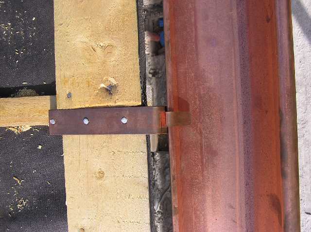

    Hallo Forum
    Eine leicht Verwirrte Frage zum Thema Traufbleche
    Drauf gekommen bin ich eigentlich durch einen Dachdecker den ich bestellt hatte um nach 14 Wochen ein Flachdach abzudichten nach dem mein GU dazu nicht in der Lage war und das Wasser in Bächen aus der Betondecke unter dem Dach erst in meine Küchenboden (Estrich drin incl. FBH ) und dann in die Etage darunter lief.
    Aber nu zu dem Besagten Dachdecker der völlig verwirrt unter meine Dachtraufe schaute und meinte „wo sind denn hier die Traufbleche ?!?“ und was sind das für Dachsteine?
    Bei den Traufblechen habe ich Ihm noch naiv geantwortet „mein GU hat gesagt das muß nicht mehr“ ja meite er wenn die unterspannbahn UV Beständig ist könnt man das ja mal versuchen aber Valmex Divu Top M 170 ist ganz bestimmt nicht ausreichend UV beständig.
    Zu der Frage nach den Dachsteinen habe ich dann gesagt „Im Vertag steht Braas mit 30 Jahren Herstellergarantie“ na ja es waren dann keine Braas Steine sondern Benders. Leider ist es mir nicht gelungen herauszufinden ob die Firma Benders eine Herstellergarantie hat.

    Fotos zu der Traufkante

    und noch ein Bild mit der Fage ist das so OK ?

  7. #7 Klaus Gross, 23.02.2008
    Klaus Gross
    Klaus Gross
    02.09.2006
    426
    Dachdeckermeister, öbuv SV HWK Saarland
    Völklingen
    Hmm, leider ist das Foto nicht mehr drin, habs mir gestern von einem anderen PC aus angesehen.
    Also, wenn die Unterspannbahn unter dem Traufbohlen angebracht und dann auch noch auf ein Tropfblech geführt wurde, ist die Sache fachregelkonform.
    Die Dacheindeckung kann auch ohne Traufblech in die Dachrinne entwässern, wenn die Steine nicht mehr als 1/3 der Rinnenbreite in die Dachrinne überstehen.
    Nicht sichtbar aber ich gehe mal davon aus, daß die Mindestdachneigung vorhanden ist.

    noch mal Bilder auf Wunsch.
    Hallo Klaus eigendlich ist das Thema jetzt erst mal durch und ein Fall für den Anwalt. Dennoch stelle ich noch mal die Bilder für dich ein.
