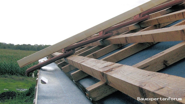

    bei von einer Zimmerei hergestellten Traufe bin ich mir nicht ganz sicher, ob diese fachlich korrekt ausgeführt ist. Die Traufbohle wurde direkt auf die Sparren genagelt. Da die Höhe dann nicht ausreichend war, wurde auf die Traufbohle ein Brett aufgenagelt, welches nicht ganz so breit wie die Traufbohle ist. Dadurch ergibt sich die auf dem Bild ersichtliche Rinne, in dem das Wasser steht und langsam durch die Unterspannbahn in die darunterliegende Holzkonstruktion sickert. Die Unterspannbahn wurde im unteren Bereich häufig angetackert und hat daher zahlreiche kleine Löcher. Die untere Pfanne knickt immer noch leicht nach unten ab. Kann mir jemand sagen, ob die Konstruktion der Traufe so in Ordnung ist, wenn Wasser von der Unterspannbahn nicht abfließen kann und die untere Reihe Pfannen nach unten abknickt? Vielen Dank im vorraus.

    Nö, ist nicht fachgerecht. Die Lattung stimmt meiner Meinung nach nicht, die Höhe der Traufe stimmt nicht (Ausser die benutzen Lüftungstraufenkämme), die Konterlatten sind zu lang , da sind viele Kritikpunkte....
    Am einfachsten wäre es, die Traufe über die Folie zu setzen und drunter her zu entwässern...
    Meiner Meinung nach die viel bessere Methode, ich will sehen wenn eine Pfanne kaputt ist...

    wo steht den da das Gerüst ???
    sowas finde ich viel schlimmer..

    Stell mal ein Foto von der Unteransicht ein ! Von welcher Traufbohle wird denn geredet ?

    zurück auf los geb dem einen neuen versuch der soll dir aber zuerst mal ne maßstabsgerechte zeichnung vorlegen. oder hat dein archi sowas gemacht/im vertrag?
    wo sind den da die rinneneisen die müßten doch schon längst unter dem traufblech befestigt sein?

    Traufblech sehe ich da gar nicht.

    upps irgendwas glänzendes hat mich verwirrt. danke ralle1.
    trotzdem wie solls den da weitergehen.
    die kuhle dahinten ist wohl das wasserbett.

    der untere dachstein der probelage ist ein wenig falsch in der neigung, gute 2 - 3 cm unten zu tief.

    Vielleicht Kastenschalung ? Und der Dachdecker hat sein Werk noch nicht vollendet.
    Deshalb mehr Details !!!!

    Da geht es doch schon los.
    Zimmerei!!! Die sollen Dachstühle richten und alles was sonst ins Zimmererhandwerk fällt.
    Aber doch bitte keine Dachdeckerarbeiten ausführen. So wenig wie DD zimmern sollten!
    Ausserdem - was sagt denn so die Ausführungsplanung zu dem Detail???
