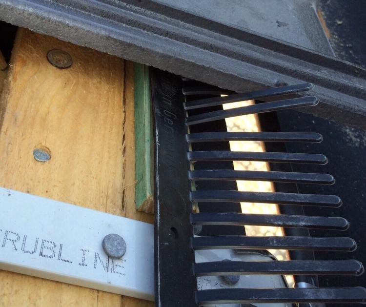

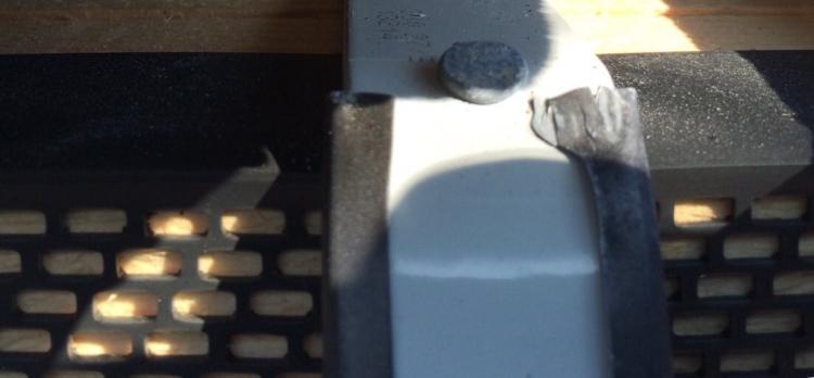

    ich habe mal wieder eine Frage zum Dach, speziell die Traufe.
    Ausgeführt wurde das Ganze hinterlüftet.
    Auf der Rechnung lese ich jetzt:
    1. Lüftungselement, Traufe. Lüftungselement im Traufbereich mit rechteckigem Querschnitt aus Kunststoffwinkel.
    - Ist, wenn ich das recht interpretiere das hier:
    2. Lüftungskamm. Lüftungskamm aus Kunststoff im Traufbereich.
    - Hier:
    3. Tropfblech an der Taufe.
    - Habe ich jetzt kein Bild, weiß aber das die da ist.
    4. Vogel-/Insektenschutz. Im Traufbereich, inkl. Befestigung an Holzkonstruktion der Traufe. Material: Aluminium Lochblechwinkel. Gitterbreite: ca. 100mm
    - Und das Ding suche/vermisse ich nun. Was ist das? Ist das irgendwo so verbaut das ich das übersehe oder nicht sehen kann? Ist das nach den 3 oben genannten Maßnahmen überhaupt noch nötig, wenn ja wo sollte es sein? Ich find auch keine weitere Stelle wo Vögel oder Insekten rein könnten.
    Vielen Dank im Voraus.

    Ja, das Tropfblech ist da. Das an der unzerkaute der Traufe und die USB überlappt das.
    Meine Frage ist, wo der Vogel-/Insektenschutz sein soll.
    Was macht dich so sicher das ein Traufblech erforderlich ist? Was für eine Funktion hat es?
