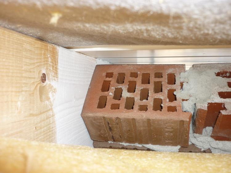

Diskutiere Traufunterseite im Dach Forum im Bereich Neubau; Ich benötige mal eine 2. Meinung. Unter der Traufe ist zwischen der Oberseite der Klinker und der Unterseite der Traufbretter eine ca. 1 cm große...

    Ich benötige mal eine 2. Meinung. Unter der Traufe ist zwischen der Oberseite der Klinker und der Unterseite der Traufbretter eine ca. 1 cm große Lücke. Wie wird diese Lücke am besten geschlossen?

    Gar nicht! Warum sollte sie geschlossen werden.
    Es muss nur ein Gitter gegen das Eindringen von tierischen Untermietern verbaut werden.

    das ist doch kein Klinker, oder? Sieht eher wie ein normaler Hlz im Normalformat aus.
    1cm? Schafft das nicht der Putz? Oder eine Leiste bzw. Stellbrett?
    Wie sieht denn dieses Detail im Plan aus, wurde da was besonderes vorgesehen?

    ist das vorne im Bild die Fassadendämmung?

    Das ist ein Röben-Klinker. Davor die 14 cm Dämmung, die am Klinker anliegt. Ich habe sie fürs Foto nur "zurückgebogen". Im Detailplan ist nichts vorgesehen.

    Ok, dann oben die USB bzw UDB und die Zwischensparrendämmung kommt noch oder?

    Genau. Oben ist die Unterspannbahn und zwischen den Sparren ist noch Dämmung vorgesehen.

    Also zu Deinem Eingangsbeitrag. Der Spalt sollte geschlossen werden. Ansonsten freuen sich die Wespen oder anderes Getier.
    Jetzt zu der anderen Sache welche ich angesprochen habe, aber da sollten sich die Experten mal zu äußern. Ist es nicht sinnvoll wenn die Fassadendämmung von der Dachdämmung thermisch getrennt wird?

    Welchen Sinn sollte das haben? Willste da eine Wärmebrücke haben? Die Fuge muß nur gegen FLuggetier geschlossen werden, Lüftungsgitter z.B.
    Die Dämmungen können schon gegeneinander geführt werden, wie soll man sonst den Spalt schließen?

    fragesteller geht es um optik. Ich denke er wird auf unregelmässig breite fugen zwischen verblender und aufschalung haben. Da gehört eine stellbrett angenagelt. Mit eine leiste würde auch gehen da wird aber die luftzirkulation nicht richtig funktionieren.

    Die senkrechte Dämmung von der Fassade muß die Dachdämmung erreichen, da darf kein Spalt zwischen sein 0ooder man muß es technisch noch irgendwie anders lösen. Da sehe ich aber gerade keine sinnvolle Lösung. das meinte ich...

    Ja klar, ich meine mit dem stellbrett...

    Naja, bei einem Stellbrett müssen doch auch noch Lochbleche gemacht werden oder?
    Die Fuge darf halt nicht komplett geschlossen werden, das Haus arbeitet und braucht Platz...

    ?? Was soll denn da belüftet werden bei einer sicherlich sparrenvolldämmung:

    Verblendfassade...

    Also brauch die Fassadendämmung nicht getrennt werden von der Zwischensparrendämmung???

    Nein, in diesem Fall hier eher nicht...

    Die Hinterlüftung ist davon völlig unbehelligt, führ die beiden Dämmungen zusammen und alles wird gut... Die Belüftung ist auf der Aussenseite...
