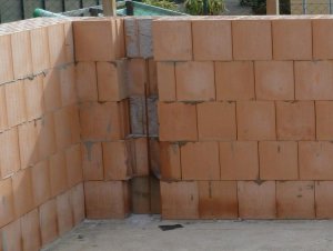

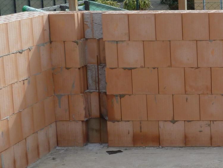

    Bin auch gespannt auf eine qualifizierte Antwort. Ich stehe genau vor dem gleichen Problem wie tibibi: Haustrennwand aus KS oder Verfüllziegel?
    Ich hatte mich allerdings von für den Poroton T8 Perlit entschieden, hatte leider auf selbsternannte Fachleute wie "H.PF" vertraut. Dies war ein Fehler. Im Ganzen verbaut ist der T8-P o.k. Aber sobald dieser längs oder quer gesägt werden muss fällt das ganze Perlit raus! Wenn man dann nicht die Ganze Zeit auf der Baustelle steht und prüft, ob die Mauerer wieder von Hand das Perlit nachkippt, hat man am Ende nur noch einen "schlechten unverfüllten Stein".

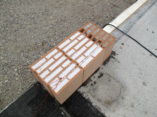

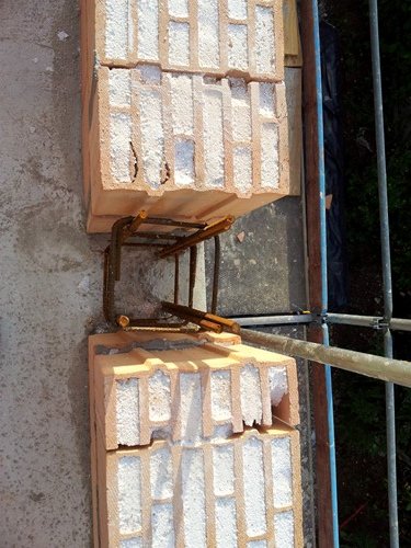

    Achtung...noch ein "selbst ernannter Experte"!
    Ichhatte bisher auch keine Probleme mit herauisbröselnden Perliten. Sind diese längere zeit der Witterung, dem Wind ausgesetzt können schon welche rausbröseln. IdR aber hatte ich bisher damit keine Probleme.

  6. #6 Musterkunde, 26.06.2013
    Musterkunde
    Musterkunde
    10.07.2012
    Dipl.-Wirt.-Ing.
    München
    Vielen Dank an Schwarz für die hilfreiche Antwort :-)
    Für die beiden anderen 2 "nette" Perlit-Bildchen :-(
