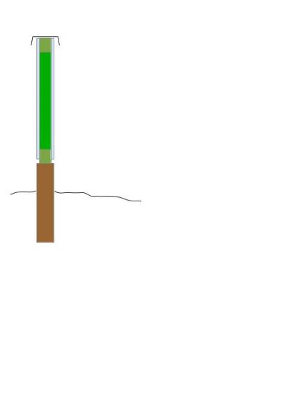

    Ich muss meine Gartentrennwände im Aussenbereich erneuern, dazu stelle ich mir folgenden Wandaufbau vor:
    Oberputz (2mm Scheibenputz)
    Armierungsschicht (4mm mit Gewebe)
    OSB Wandbeplankung (19mm)
    Fichtenholzständerkonstruktion (60x80mm Riegel)
    OSB Wandbeklanung
    Armierungsschicht
    Oberputz
    Oben will ich eine Kupferabdeckung (umgekehrtes U) anbringen, die OSB platten will ich nicht auf dem Gartenzaunfundament aufliegen lassen sondern etwa 20mm darüberenden lassen, wegen Wasser.
    Das Gartenzaunfundament schaut etwa 30cm aus dem Erdreich raus.
    Die Verankerung erfolgt Hausseitig (Wand mit WDVS) mit 2 Fischer Thermx Dübel, und nach unten mit 3x M10 Gewindestangen - diese werden in das Gartenzaunfundament eingeklebt.
    Danke für Eure Tipps und Ratschläge!

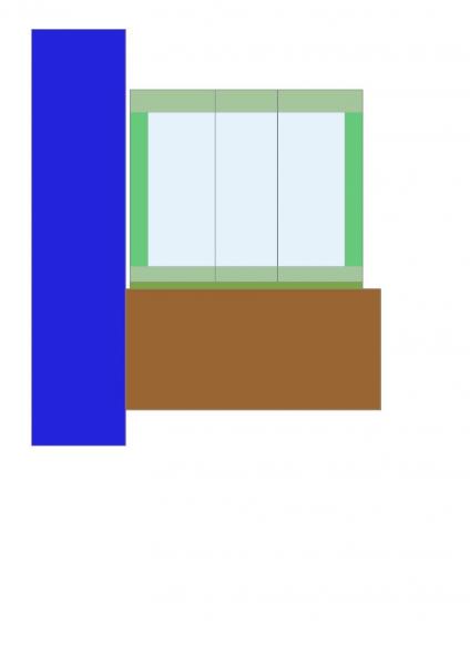

    Hier die Legende:
    Braun = Gartenmauerfundament (Bestand Stärke 120mm)
    Grüntöne = Fichtenholz Riegel (60x80)
    Hellblau = OSB Platte 19mm
    Schwarz = Kupferblech
    Blau = Wohngebäude mit WDVS

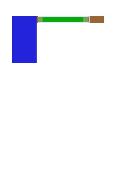

    und hier noch die Draufsicht!
    Hoffe es sind somit alle Fakten vorhanden!
    Armierung und Putz habe ich nicht mit eingezeichnet!

    sorry,
    aber , wir hatten hier schon viele verschiedene lösungsansätze für terrassentrennwände . das ist eine der abenteuerlichsten.
    es gibt doch so viele geeignete fertiglösungen .

    denk mal an windlasten!!!

    Also wenn ich die Windlast entsprechend Ausrechne komme ich auf eine Windlast von 0,59kN/m², dies entspricht annähernd 61kg pro m², bei einer Fläche von 2,4m² komme ich aufgerundet auf 200kg.
    Binnenland, Windzone 2, Gebäudehöhe 7m
    Vorgaben der zugelassenen Fischer Thermax M12 das Datenblatt ansehe, dachte ich - bin ich soweit auf dem richtigen Weg!
    Aber anscheinend nicht, oder ich habe einen Rechenfehler.....
    Der aktuelle Sichtschutz aus Holz ist mit 4 Stk 8er Dübel befestigt im Gartenmauerfundament, und das seit dreißig Jahren!
    Danke, für die Tipps mit der Windlast, und die "netten Kommentare"!!

    der aktuelle sichtschutz aus holz wird aber winddurchlässig sein .
    ausserdem halte ich die kombination OSB /putz/kupferblechabdeckung ohne grossen überstand für ungeeignet , weil auf dauer nicht wetterfest .
    zudem ist die segelwirkung dieses steifen konstrukts mehr als risikobehaftet .
